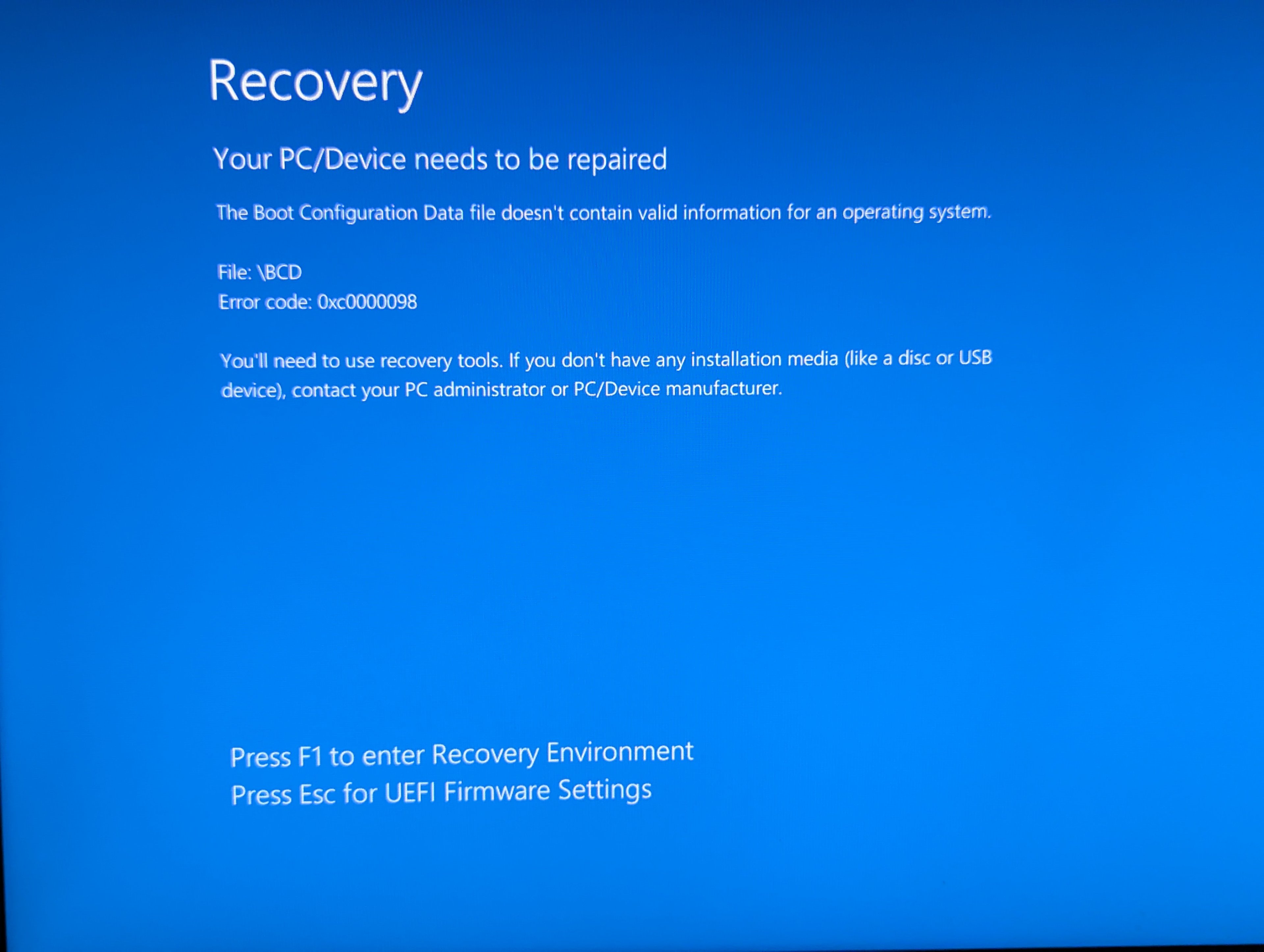

Nach dem Update (sowohl nach AL6 als auch AL3) hat Windows nicht mehr geladen und mir folgende Fehlermeldung gegeben:
Error code: 0xc0000098
File: \BCD

Bitte mal ein Bild von der Fehlermeldung.
Nicht sofort. Das Problem ist, dass ich mit das BIOS vorher leider nicht mehr so genau angeguckt habe, deswegen wusste ich erstmal gar nicht, was die korrekten Einstellungen sind. Mittlerweile sollten aber eigentlich alle Einstellungen korrekt sein, trotzdem funktioniert es nicht.

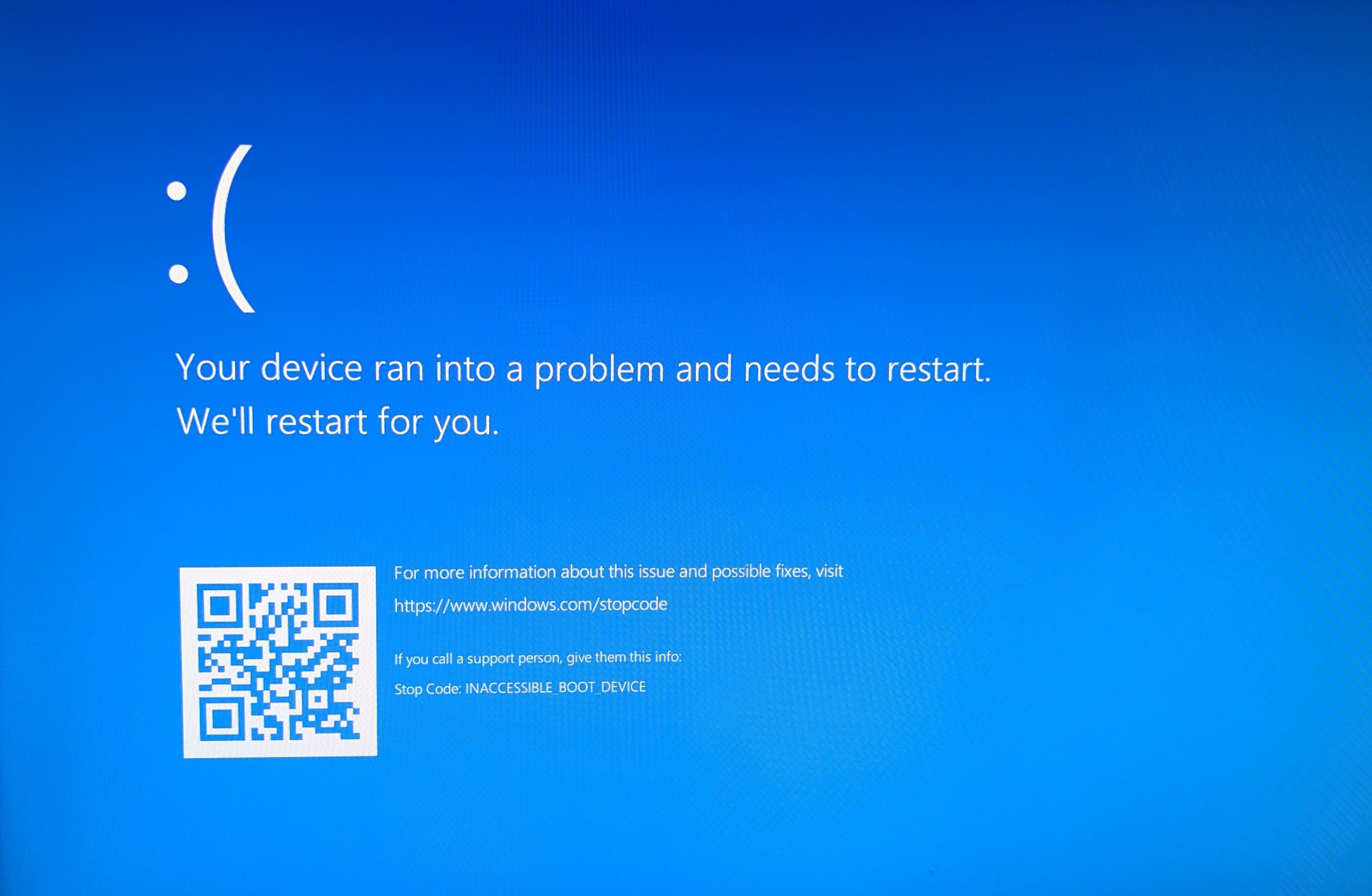

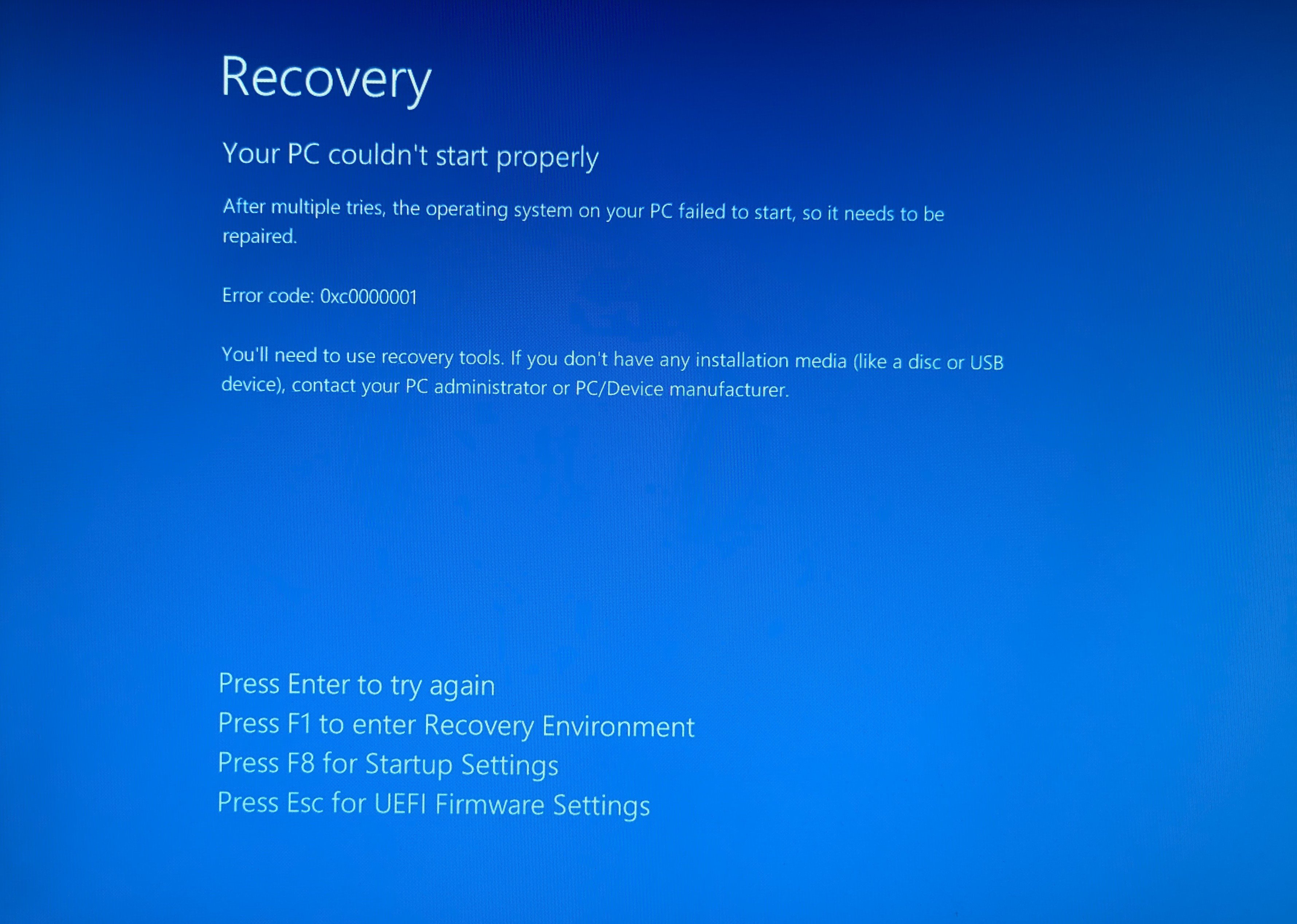

Ich habe noch ein paar Sachen ausprobiert und bin jetzt so weit, dass Windows zumindest anfängt zu laden. Beim starten des PCs kommt jetzt erst der Fehlercode auf dem ersten der beiden Bilder (0xc0000001), dann klicke ich auf Enter, Windows lädt, allerdings ist meine Maus und Tastatur aus. Dann habe ich ein paar Sekunden den Ladebalken und dann kommt der Fehlercode auf dem zweiten Bild "Inaccessible Boot Device". Dann startet der PC automatisch neu und nach dem Neustart laufen Lüfter usw., aber der Bildschirm ist schwarz und auch Maus und Tastatur funktionieren/leuchten nicht.
