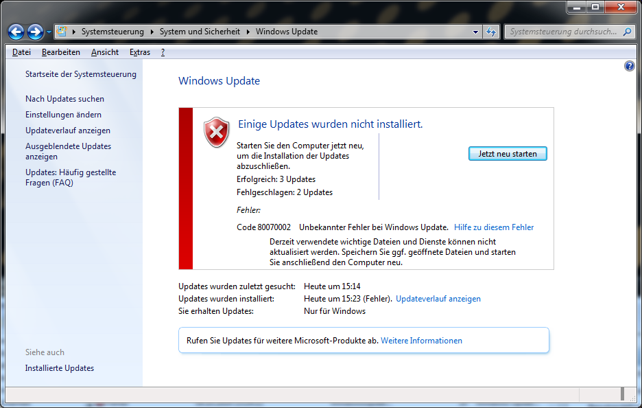

Das einzige Problem an dem neuen System ist wie gesagt die Windows Updates schlagen zum größten Teil (90% der Updates werden als fehlerhaft angezeigt) fehl mit zum Teil dem Fehlercode: FEHLER UNBEKANNT (pfffff, lachhaft)

Im Windows-Protokoll/System stehen 2 Fehler drin:
"Installationsfehler: Die Installation des folgenden Updates ist mit Fehler 0x80070002 fehlgeschlagen: Update für Microsoft XML Core Services 4.0 Service Pack 2 für x64-basierte Systeme (KB973688)"
"Installationsfehler: Die Installation des folgenden Updates ist mit Fehler 0x80070002 fehlgeschlagen: Sicherheitsupdate für Microsoft XML Core Services 4.0 Service Pack 2 für x64-Systeme (KB954430)"

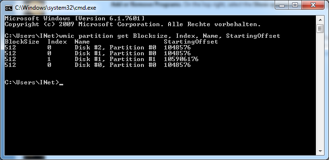

Versuche dich mal an folgender Anleitung: http://support2.microsoft.com/kb/910336/en-us Ich würde das Fix-it Links liegen lassen und direkt die "additional manual steps" befolgen. Wenn die Probleme auch danach noch vorhanden sind, hast du ein anderes Problem. Ich hatte ein ähnlich Verhalten einmal auf einem System mit 4k-Sektoren, wo das Alignment nicht korrekt eingestellt war. Die Folge war, das die WindowsUpdate-Datenbankdateien ständig korrupt waren. Das Alignment kannst du mit wmic partition get BlockSize, Index, Name, StartingOffset prüfen (in cmd eingeben). Es muss bei Partition 0 der Wert 1048576 bei StartingOffset stehen.

Ich habe das mit dem WMIC... mal gemacht hier das Ergebnis:

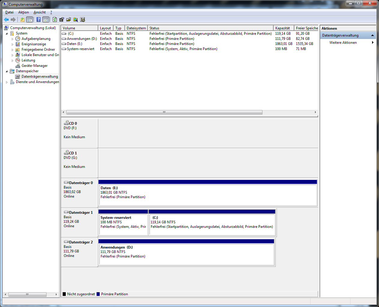

Die Laufwerke sind hier aufgelistet:
Evtl. könntest Du recht haben, da die Disk#1 mit Partition #1 die Bootpartition ist.
Diese weisst einen anderen Offsetwert auf.
Wie kann ich das jetzt reparieren?
Da kenne ich mich überhaupt nicht aus .
Das passt schon alles. Wichtig sind nur die ersten Partitionen auf jeder Disk. Die anderen Partitionen müssen einen andern Offset haben, da sie hinter der ersten Partition starten, sondern würden die sich überlappen. :)
