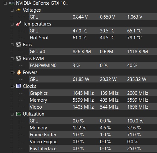

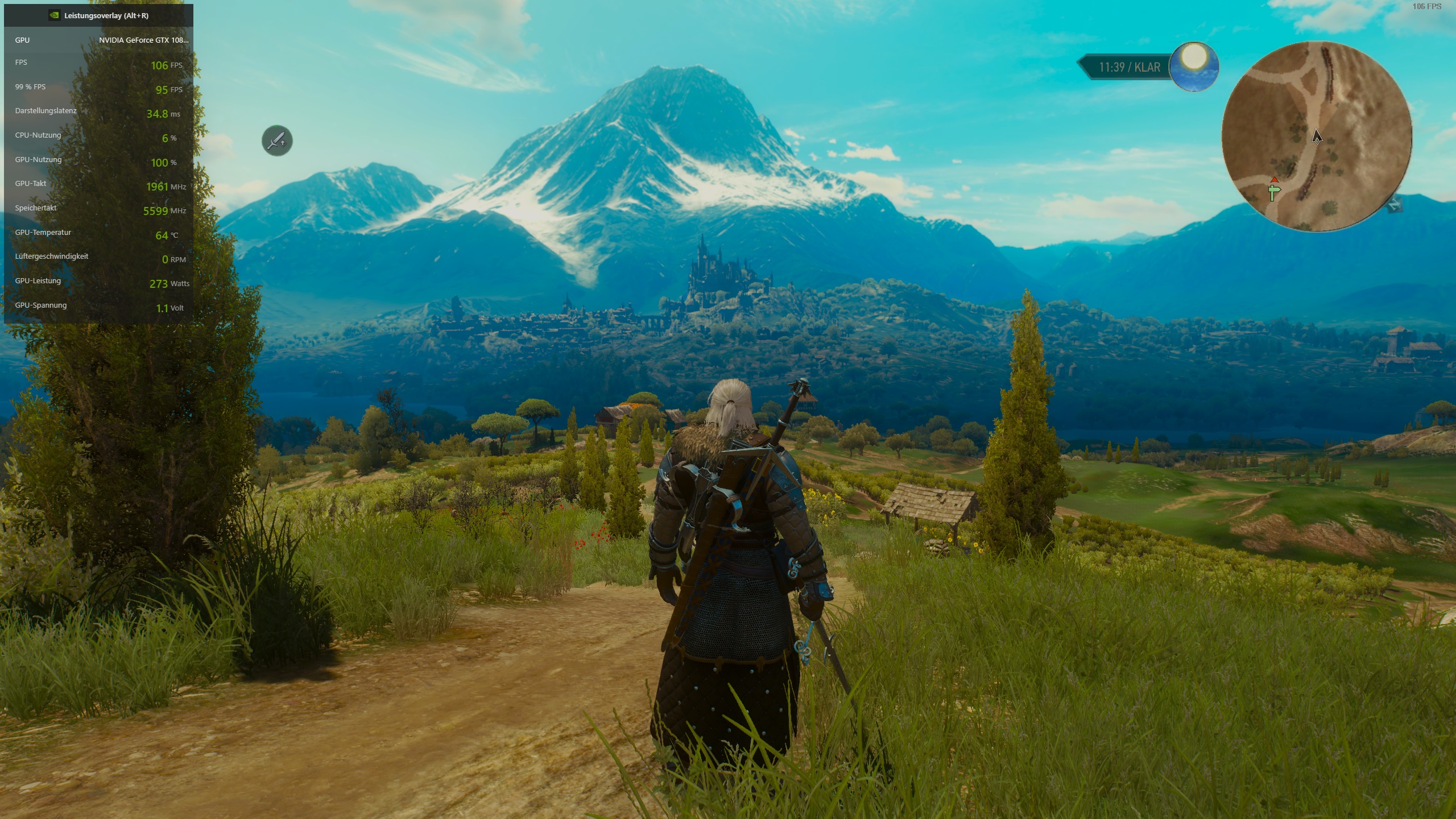

Im Nvidia-Overlay werden mir nicht die RPM der Grafikkartenlüfter angezeigt. Jedoch laufen sie (geprüft durch HWMonitor und durchs Glasseitenteil gucken :rolleyes:).
Anbei die Screenshots nach ca. 10min. Witcher 3:
Und ja, die Lüfter drehen in diesem Moment, alle drei.
Mainboard ist auf der neuesten Firmware.
Nvidia-Treiber mit DDU deinstalliert und aktuellsten Treiber installiert.
Für weitere Hinweise zur Problemlösung bin ich dankbar.
Im Übrigen: Alle vorherigen Grafikkarten zeigten die RPM an; GTX 770, GTX 980, GTX 980ti, GTX 1070ti...

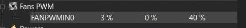

Motorrad schrieb:
Das war ein falscher Fehler von mir! Die drei Werte zeigen hier wohl duchschnittlich, min. und max.?
Es ist HW-Monitor, also zeigen die Aktuell, min. und max.
Du kannst schon darauf vertrauen dass ich alles richtig ausgelesen habe.
HW-Monitor zeigt alles korrekt an, beim Overlay vom Treiber ist die 0 bei den RPM angenagelt. Unabhängig von jedem Spiel.
Bitte auch nicht vom niedrigen Temptarget irritieren lassen. Wärmer als 68°C wird die Karte nicht ;) Dann liegen bei Volllast ca. 1250RPM an.
Nickel schrieb:
Nimm Hardware-Info von denen, da passt's immer.
Dort das selbe Bild.
Es geht aber doch eigentlich um das Offensichtliche: die Lüfter drehen und das Nvidia-Overlay zeigt durchweg "0" an.
