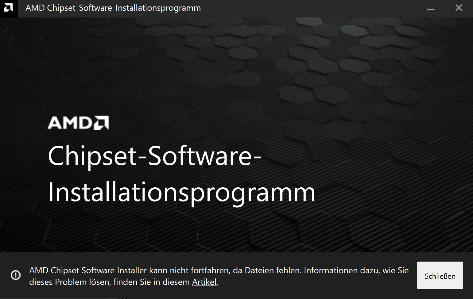

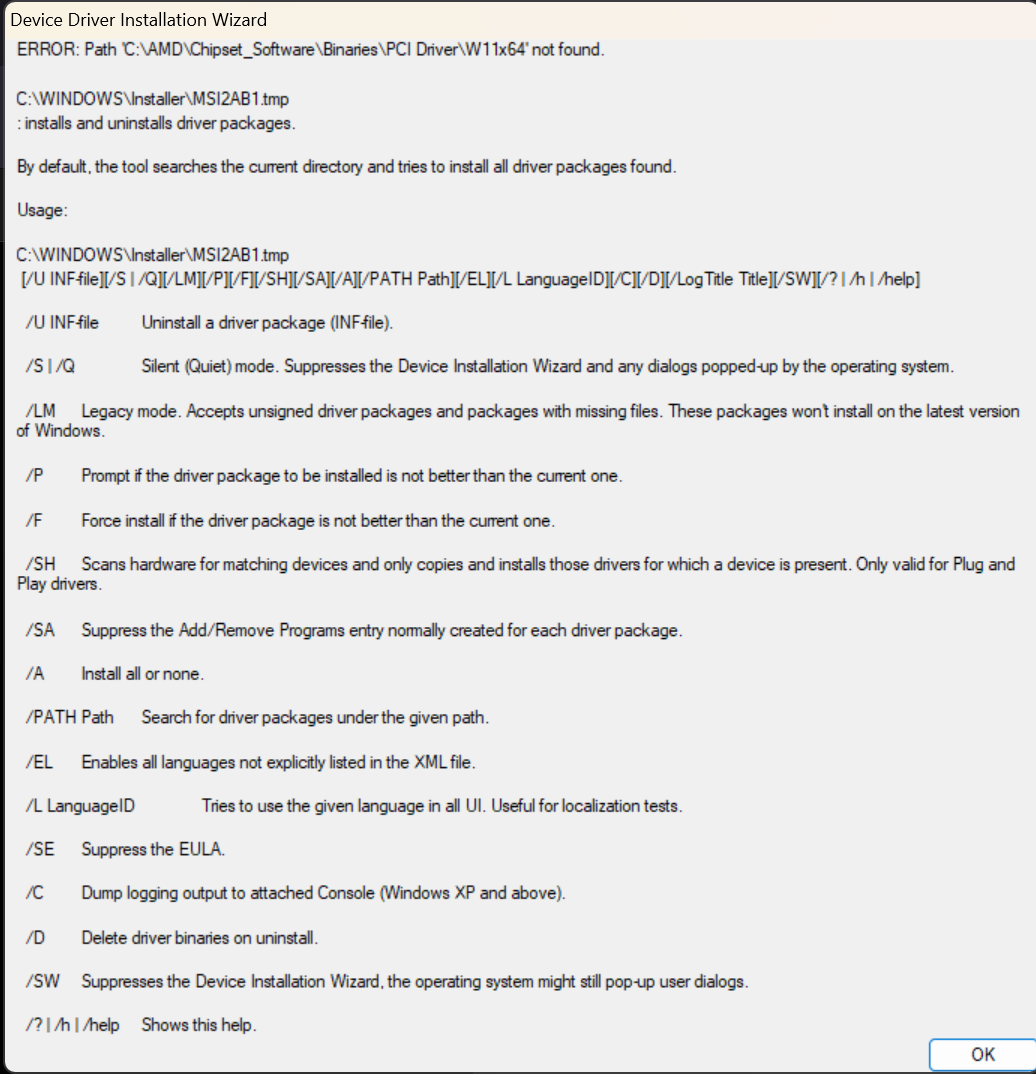

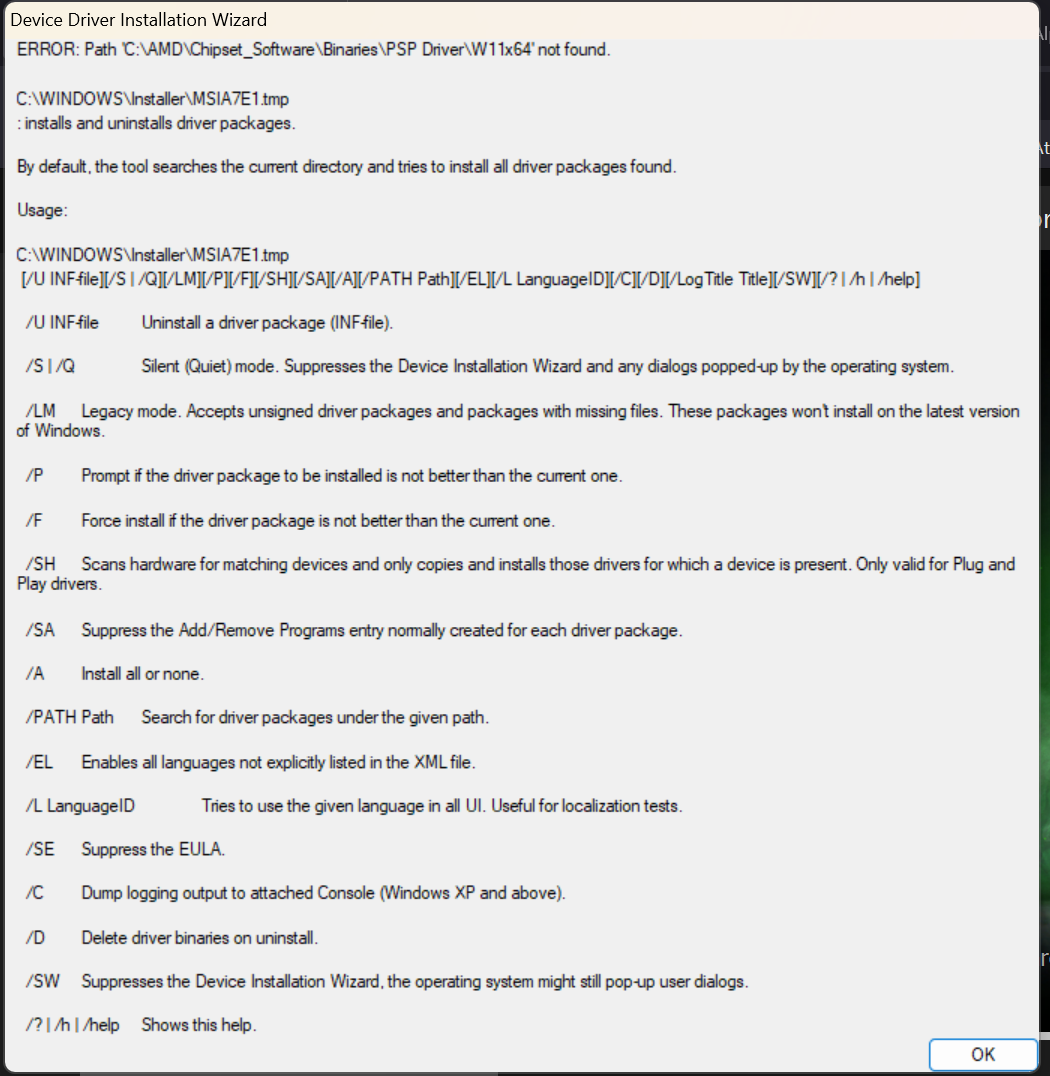

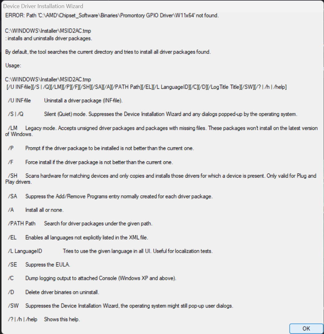

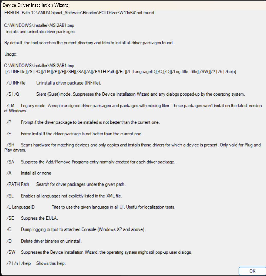

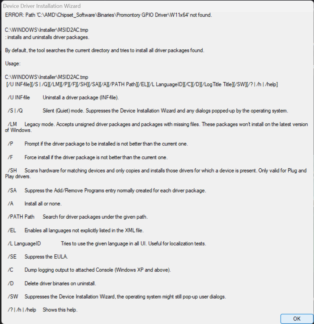

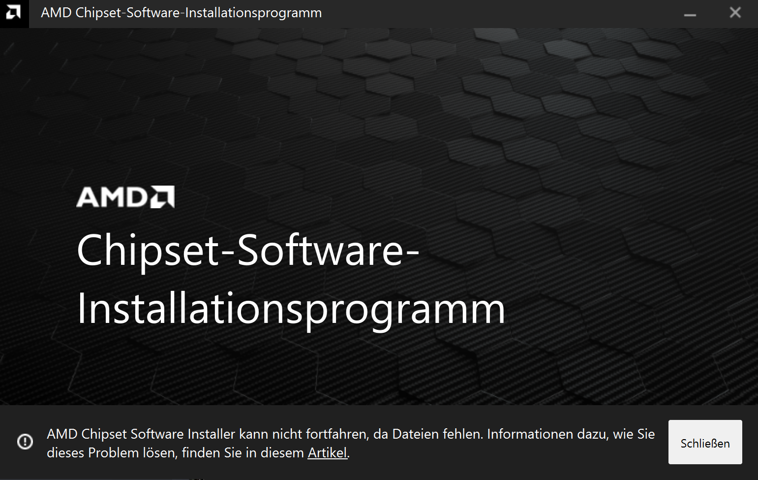

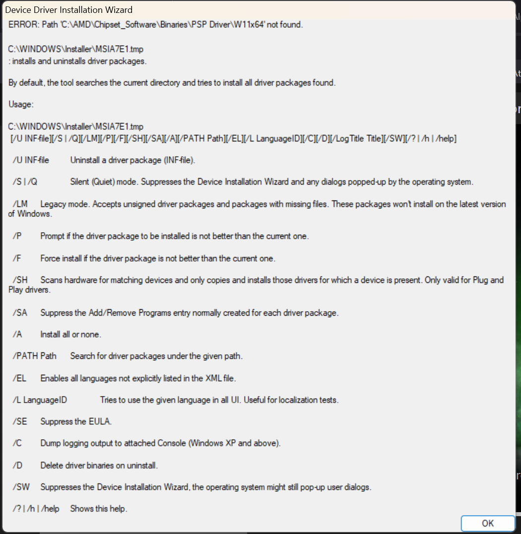

AMD Chipsatztreiber lässt sich weder installieren noch deinstallieren. Der Link von AMD beim Deinstallieren bringt nichts, da deren Vorschlag ist den Treiber neu zu installieren ...
Fehlermeldungen siehe Anhang, weiß = bei der Installation, schwarz = Deinstallation
Installieren und deinstallieren des Treibers, mehrere Neustarts usw
c:/AMD habe ich bereits gelöscht, hat nichts gebracht.
Es wurde vor 2 Wochen auf W11 updatet, von W10 aus.

OICW schrieb:
Cleanup durchführen: https://www.amd.com/de/support/kb/faq/gpu-601 hier gibts das AMD tool
Eventuell den 32Bit driver erwischt statt 64bit?
Danke gleich mal probieren, und nein ist x64 hier von der Seite, außerdem erklärt das ja nicht, wieso er sich auch nicht deinstallieren lässt.
Mit cleanup und löschen von c:/AMD hat es dann funktioniert, danke!
