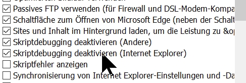

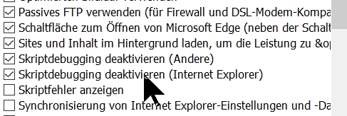

Schaue mal nach in den IE Optionen ob folgende Schalter gesetzt sind.
Wenn nicht diese so ändern. Alles was mit Skriptdebugging zu tun hat.
