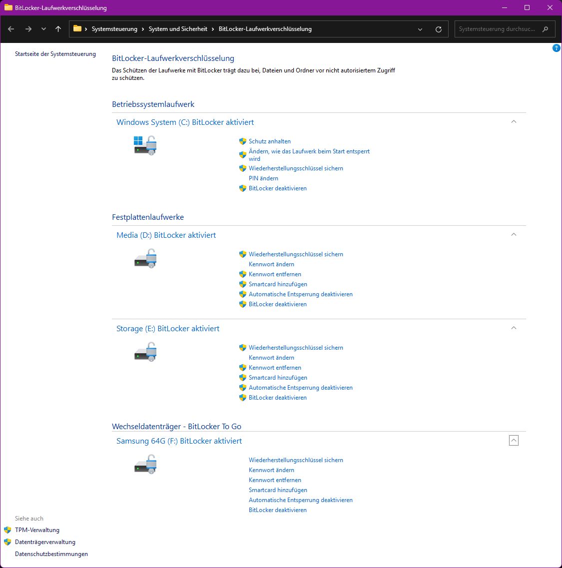

Ich würde erstmal Bitlocker deaktivieren und mal sehen was passiert. Das dauert aber, da alle Laufwerke entschlüsselt werden müssen.

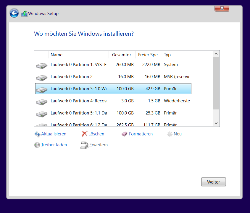

Du hast bei der Installation gepennt, und die EFI-Partition auf Disk 3 ignoriert. Falls du neu installierst, zunächst auf der Disk 3 die 1. Partition (FAT32) löschen!

Du meinst ich hätte die EFI-Partition auf DISK 3 vor der Installation löschen müssen?
Reaktionen: Terrier
Genau! :D
BitLocker deaktivieren und die Neuverschlüsselung mit diesem REG-KEY sperren:
REG ADD HKLM\SYSTEM\CurrentControlSet\Control\BitLocker /v PreventDeviceEncryption /t REG_DWORD /d 1
ist 1 command, der über cmd (admin) eingegeben wird

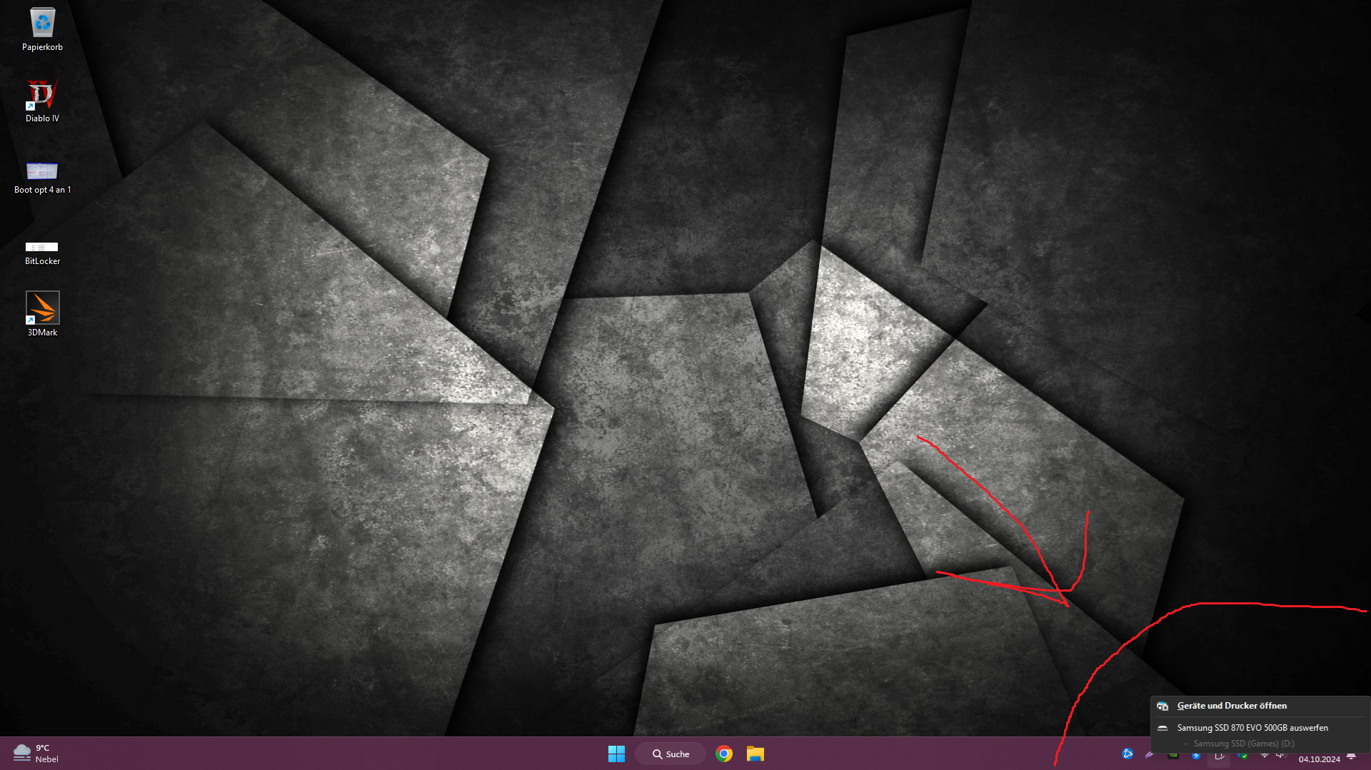

Kann mir einer erklären, wieso meine Samsung SSD plötzlich in der Taskleiste auftaucht, wenn ich auf "Hardware sicher entfernen und Medium auswerfen" klicke?
Habe die SSD seit ca. 6 Monaten und tauchte dort vorher nicht auf. Erst seit 2-3 Wochen.

Schaue mal im BIOS ob du bei den Sata-Devices "hotplug" deaktivieren kannst - Windows denkt das ist ein Wechseldatenträger (denke da zB an E-SATA)

Das sieht nach 24H2 aus. Ist bei mir auch so und scheint ein BUG zu sein.

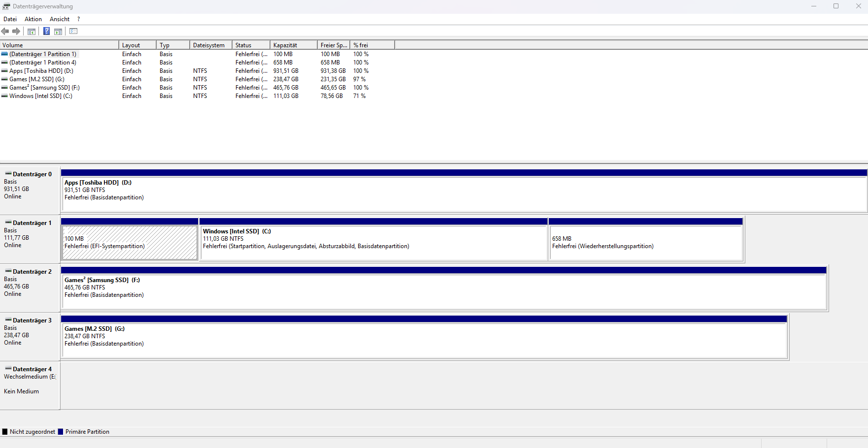

Sollte nicht so schwer sein, Disk 3 (Laufwerk 3) Partition 1 (FAT32) (System)zu finden.
Disk 1 ist ja gut gelabelt und auch leicht zu finden. Hier alle Partitionen löschen

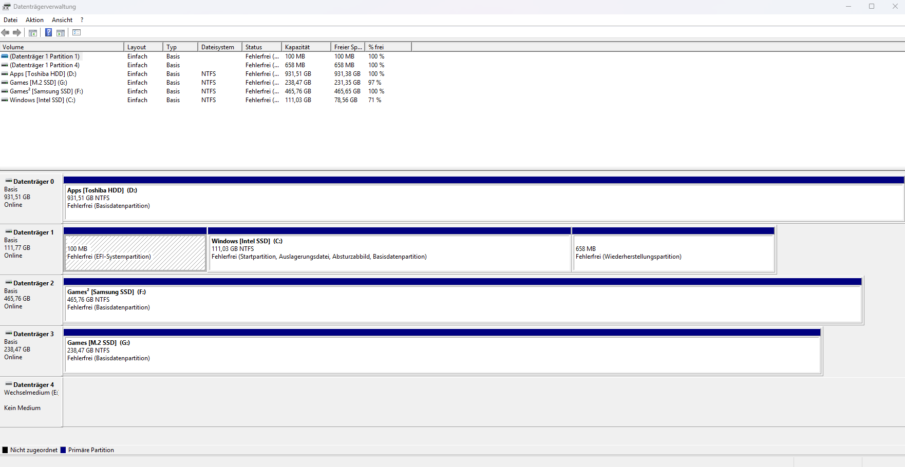

Es hat geklappt. Habe keine Datenträger mehr, die mit BitLocker verschlüsselt sind und die EFI-Systempartition finde sich auch nur auf der Windows-Platte.

Exakt das war das Problem. Habe es im BIOS deaktiviert und schwubbs zeigt er mir die Festplatte nicht mehr als Wechseldatenträger an.
