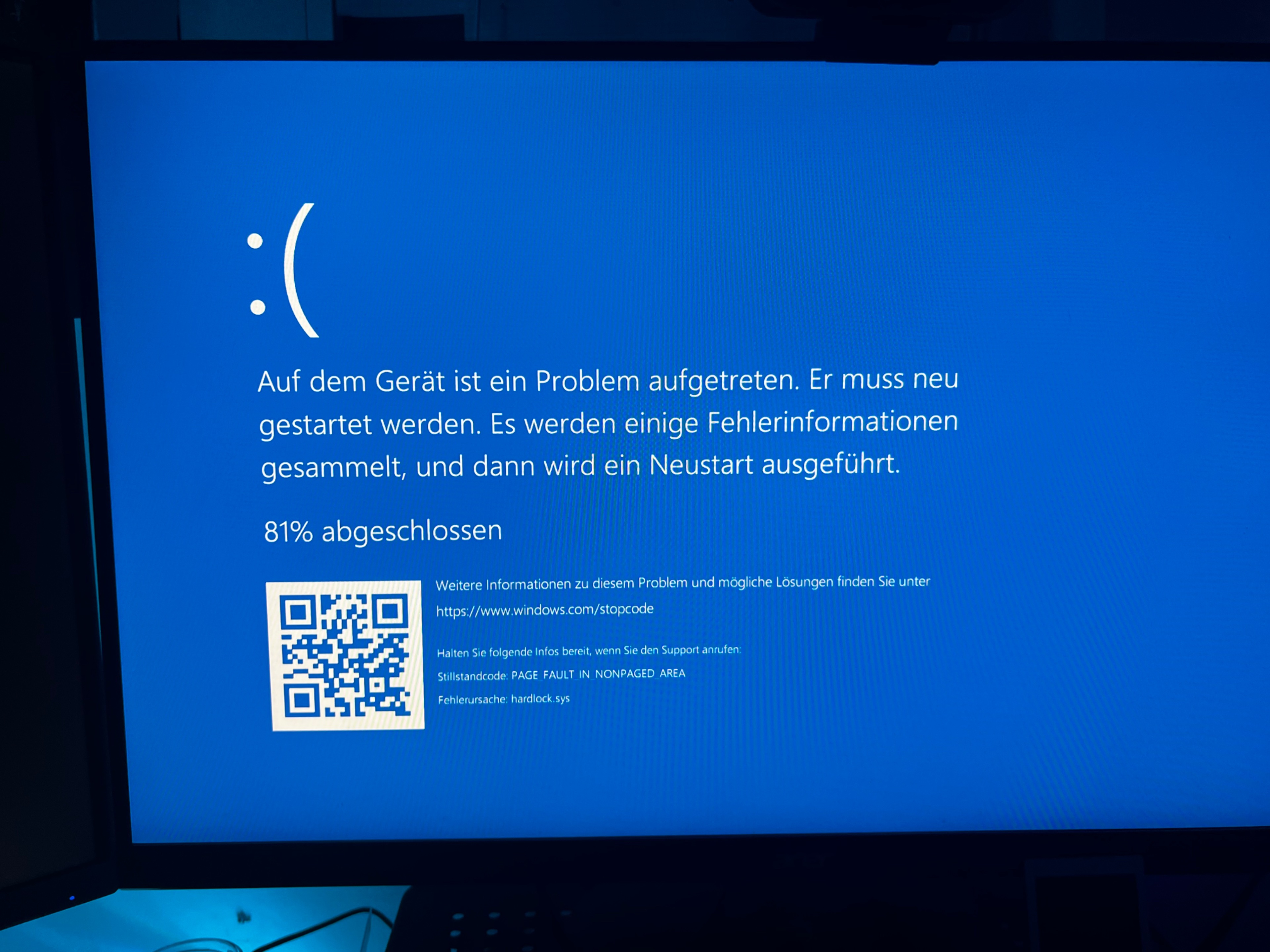

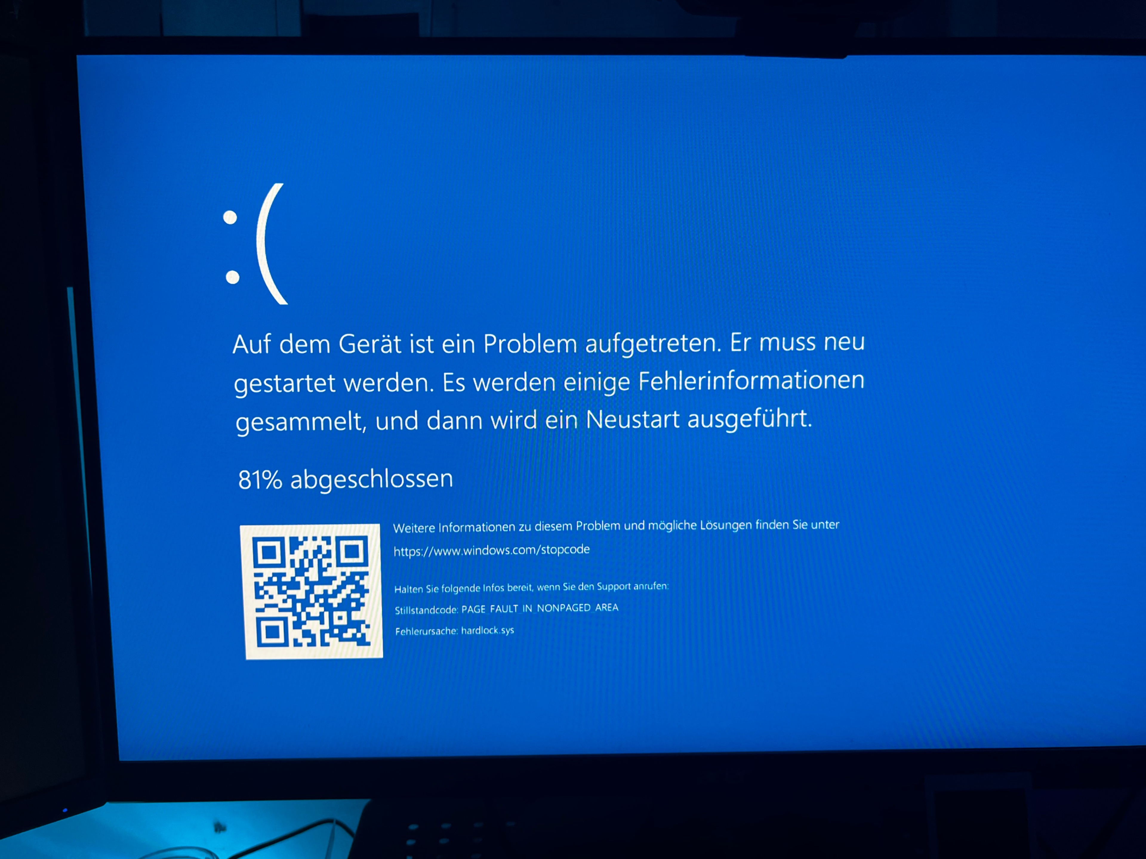

Fehlermeldung beim versuch neuzustarten:dauerschleife

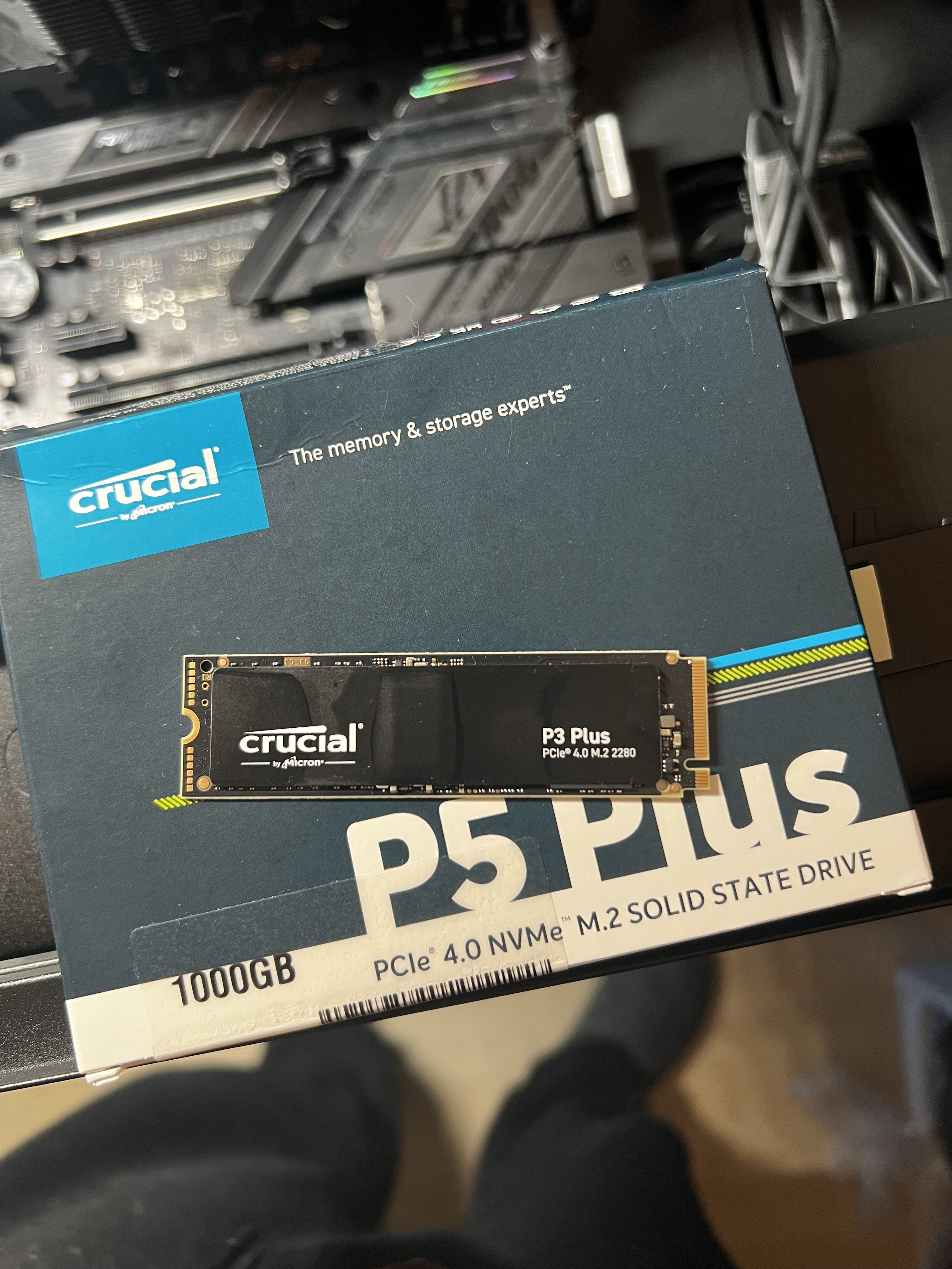

ich habe seit einem halben jahr oft probleme beim arbeiten in excel und word. Oft hängt die anwendung oder stürzt ab, dann immer mit kompletten USB disconnect (tastatur, maus, webcam, leuchtendes mousepad, multiport für usb, headset und externe festplatte), ich ging davon aus dass es an der festplatte liegt aber bin mir nicht sicher, da die auf arbeitsrechnern funktioniert aber daheim faxen macht. Ich habe auf die aktualisierung von software, windows und treibern geachtet. Andere festplatten scheinen kein problem zu machen aber ich arbeite ja nicht mit den excel files anderer festplatten sondern nur mit der arbeitsfestplatte, ich hab beim gaming gar keine leistungseinbußen sondern wirklich nur bei so etwas wie excel. Ich habe gelesen dass es auch an zu vielen registerkarten liegen kann aber auch files mit nur einer machen probleme wenn sie groß sind und ich viele rechnungen drin habe. Weiß jemand mehr? Ich wollte noch schauen ob hitze eine rolle spielt aber kenne ich mich mit den werten der software nicht aus die ich zum auslesen nutze.

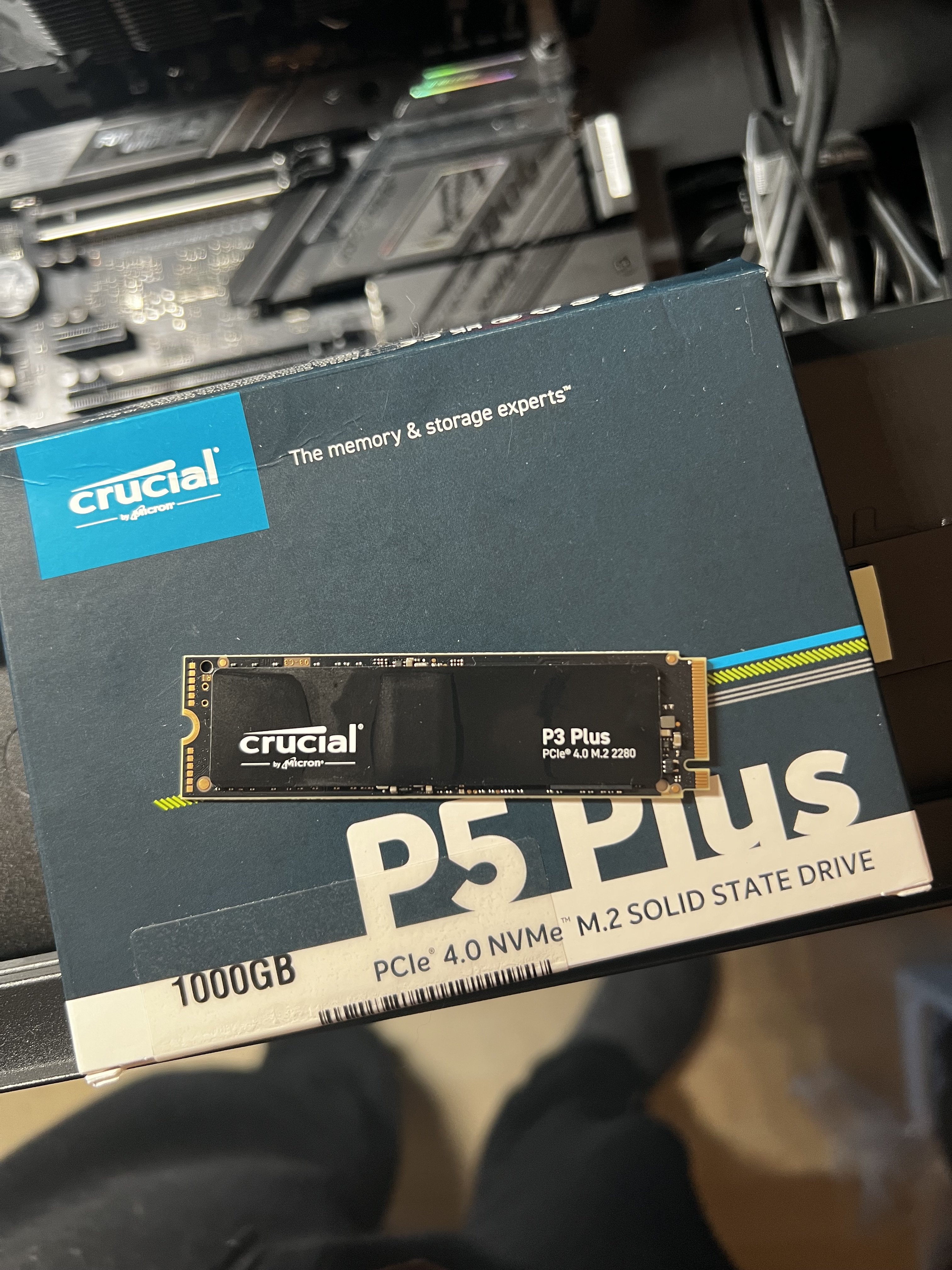

Ich habe nun meinen neuen M.2 chip eingebaut und gesehen dass ich bei den alten die schwarze herstellerfolie von crucial nicht entfernt habe auf der chipseite, sodass ich mir dachte, dass der chip keinen kontakt zum thermalpad von den kühlleisten des mainboards hat. Aber sicher bin ich mir nicht, weil in anderen fragen im forum schon erwähnt wurde, dass die folie nicht so wichtig ist für die Übertragung von hitze bei m.2 (eher ist das entfernen der folie auf der kühlleiste/abdeckung auf dem mainboard wichtig).
Was bitte machst du eigentlich? Wandert die Festplatte samt Betriebssystem einfach zwischen Rechnern umher?
Bitte was?
Was bitte willst du hier für Folien runtereißen und wieso? oO
Reaktionen: WinstonSmith101, nutrix und Akula
Casio42 schrieb:
..die schwarze Herstellerfolie von Crucial nicht entfernt habe..
Die Folie bleibt drauf und wird nicht entfernt.
Reaktionen: Casio42

@motorazrv3 es geht eher um 2 Probleme gleichzeitig. Problem 1 mit dem Neustart-Zyklus habe ich über die Eingabeaufforderung mit "delete" code gelöst. Es war wirklich das von einigen im Internet berichtete Treiberproblem mit dem fehler für hardlock_sys von Sentinel/Aladdin HASP (https://answers.microsoft.com/en-us...-resolve/2cb32e4c-6d41-4381-a20a-524e5a59045a). Das ergibt auch Sinn, da ich gestern eine Software mit Lizenzschutz installiert habe und Sentinel/Aladdin HASP Lizenzen verwaltet.

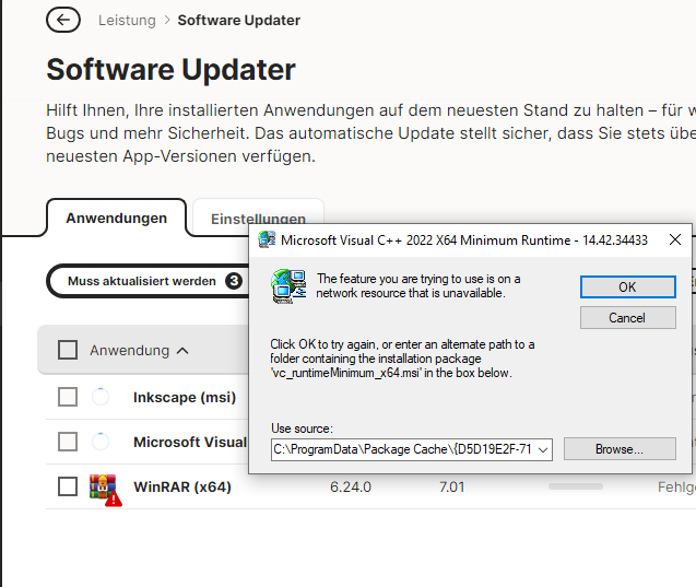

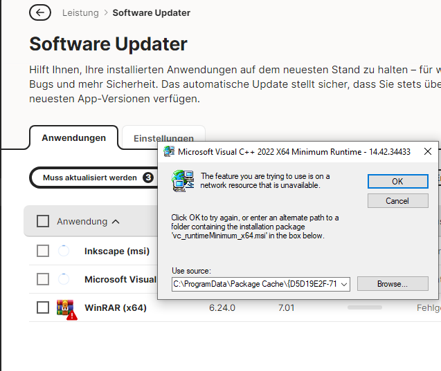

Mir ist dabei aufgefallen, dass ich Microsoft Visual C++ 2022 X64 Minimum Runtime nicht mehr auf meinem PC habe, denn wenn ich es über Drittsoftware wie Norton360 updaten möchte, fragt er nach dem Pfad, den ich nicht weiß. Hängt das mit meinen USB-Problemen zusammen?

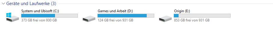

Zudem war mein Systemlaufwerk bis gestern noch sehr voll (nur 50GB von 1TB frei, M.2 SSD) und ich weiß noch von früher, dass der PC arg Probleme bekommt, wenn man das Systemlaufwerk (wo Windows installiert ist) voll macht. Jetzt habe ich aber umgeräumt (siehe Bild 2).
Nein, hier fehlt die Installationsdatei von Microsoft Visual C++ 2022 X64 Minimum Runtime 14.42.34433, die von dem Programm unbedingt für Update und Deinstallationprogramme benötigt wird.
Die wurde durch irgendwas aus ihren Verzeichniss entfernt.
https://answers.microsoft.com/de-de...2022-x64/d0b4d7f7-d1ba-4444-a25b-b01b1227334d
bitte durcharbeiten

Casio42 schrieb:
Die Erwähnung der M.2 Chips war nur wichtig, da ich dachte, dass es ein Problem mit einem zu voll geratenen Systemlaufwerk geben könnte oder durch die Folie, die ich nie entfernt habe, die Wärmeübertragung gestört und die internen Laufwerke so beeinträchtigt sein könnten.
Was du da als Folie bezeichnest, ist das Etikett bzw. der Aufkleber der SSD und wenn du diesen entfernst, wirst du die Herstellergarantie verlieren. Dieses Etikett könnte man theoretisch entfernen, damit die Chips sich noch besser kühlen lassen, aber in der Regel macht es nicht viel aus. Dieser Aufkleber wird daher in der Regel nie entfernt.
Selbst wenn eine SSD zu heiß wird, sollte es nicht zu Probleme kommen, weil dann die SSD einfach die Leistung etwas reduzieren würde. Aber dazu müsste die SSD schon über einen längeren Zeitraum eine größere Menge an Daten kopieren. Der Normalbetrieb macht der SSD normalerweise nichts aus.
Reaktionen: Casio42
@Sebbi Danke ich probiere mal die Lösung für die WIndows Datei aus. Habe nun schon über Eingabeaufforderung sfc/scannow durchgeführt und der PC meint, dass es repariert sei. In Norton-Aktualisierungs Overlay wird es auch nicht mehr angezeigt also hoffentlich wars das.
@LiniXXus ok ja bei den Crucial SSD die ich habe ist auf der einen Seite ein Aufkleber auf dem auch gewarnt wird, dass die Garantie verfällt, aber den habe ich dran gelassen, weil er eh auf der Chip-abgewandten Seite ist und keinen Kontakt zum Thermal-Pad des Mainboards hat. auf der Chip-Seite habe ich das Etikette entfernt, da die Crucial-Modellnummer und andere Infos auf der Rückseite auch noch stehen, wo ich wie gesagt nichts abgezogen habe, weil sonst die Garantie verfällt. Danke auf jedenfall
Eine Crucial SSD hatte ich bisher noch nicht, daher bin ich von dem oberen Etikett ausgegangen. Habe auch den Norton drauf und der nervt seit einiger Zeit. Werde ihn auch irgendwann herunterschmeißen. Probleme macht er aber in meinem Fall nicht. Nur will er ständig was scannen oder verbessern oder nervt mit Werbung.
