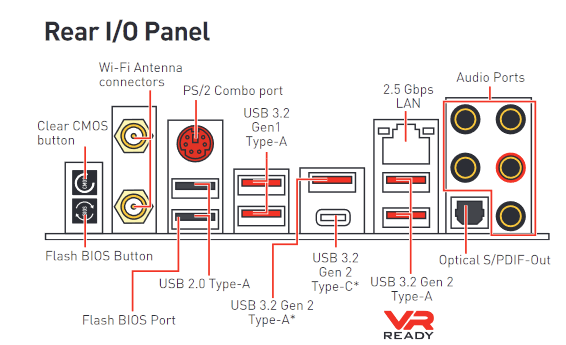

Wie man sieht, hat das Unify einen CMOS Clear Button - man braucht also keinen Schraubendreher!

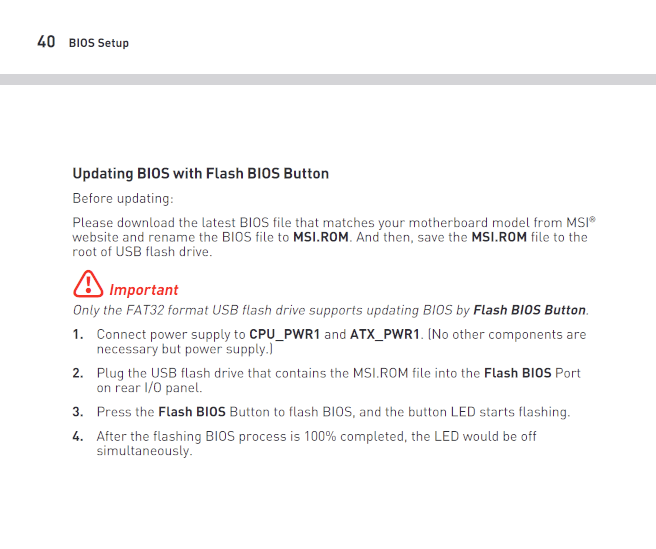

Zur Flashback-Funktion über USB an der Mainboardrückseite braucht du einen USB 2.0 Stick mit FAT32 formatiert.
Dann das entsprechende BIOS aussuchen und zu MSI.ROM umbennen! (Über die interne BIOS-Flash-Funktion funktioniert das auch ohne umbennen, hier musst du das machen)
Flashback funktioniert auch wenn nur der Stromanschluss am Mainboard ist. Also nicht mal CPU oder RAM eingebaut sind

motorazrv3 schrieb:
Flash-Bios nutzen! Ok, M-Flash ist ja bei MSI die Flash BIOS Methode.
M-Flash ist die "normale" Methode aus dem BIOS heraus gestartet.
Flashback ist die von @Buschekeckmann beschriebene Methode über den Button auf der MB-Rückseite.
Das sind zwei verschiedene Paar Schuhe.
@wintah
Flash Bios Botton Methode durchgeführt. (E7C35AMS.MSI.ROM)
Das ist falsch, die Datei auf dem Stick muss in MSI.ROM umbenannt werden. Der ganze E7C35... Kram muss weg.

Perfekt,nach dem richtigen benennen des Bios Files lief der Flash ohne Probleme durch.
