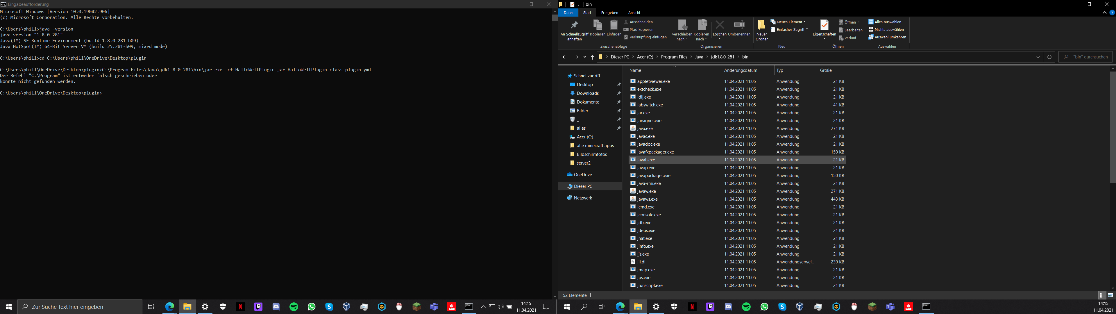

mein Sohn und ich versuchen gerade das erste Plugin "HalloWelt" nach dem Buch "Programmieren lernen mit Java und Minecfraft" von Daniel Braun zu schreiben.
Wir haben die Class und die yml Dateien fertig und sollen daraus jetzt die Jar-Datei mit dem Befehl aus dem Buch erstellen.
Es kommt aber immer nur die Fehlermeldung "Befehl "jar" falsch geschrieben oder konnte nicht gefunden werden.
Woran kann das liegen?
Die Eingabeaufforderung reagiert auf den Befehl "javac", das haben wir im Vorfeld überprüft.
würden uns freuen, wenn uns jemand weiterhelfen kann

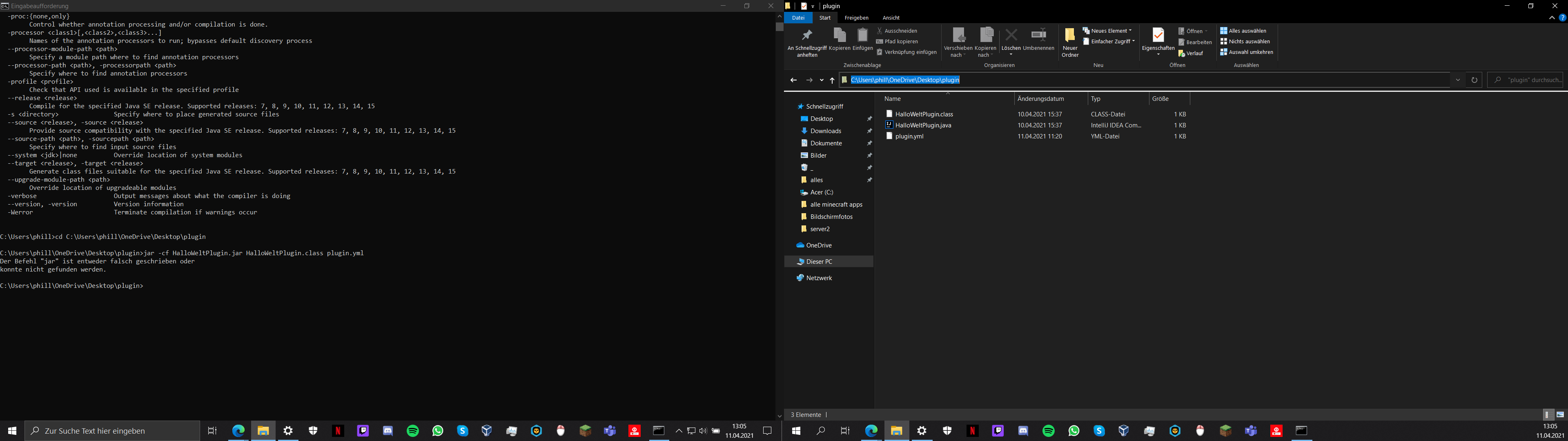

Haben den Pfad ins Path eingetragen und nochmal versucht mit jar und mit java -jar. Es kommen unterschiedliche Fehlermeldungen je nach Befehl
Der Befehl "java" kann im Pfad gefunden werden. Das ist aber der falsche Befehl (damit ruft man eine ausführbare .jar Datei auf) und die Optionen passen nicht.
Der Befehl "jar" hingegen ist nicht im Pfad und deswegen kommt der entsprechende Hinweis.

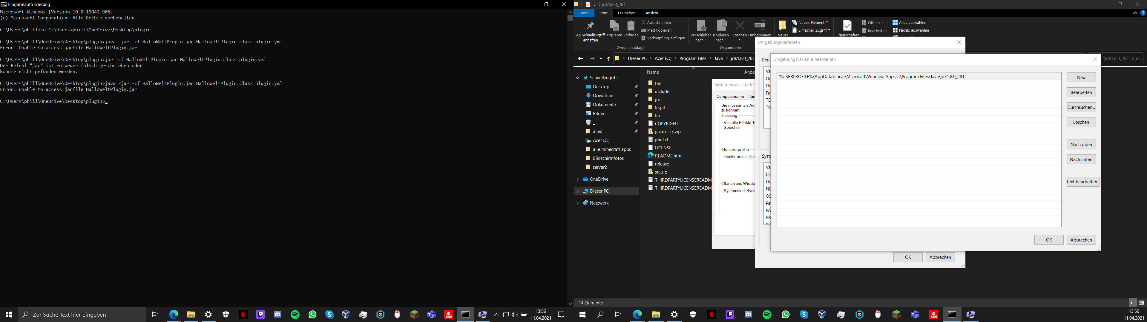

Welche Java Version wird verwendet? Kann man mit dem Befehl "java -version" herausfinden.
wenn der Pfad Leerzeichen enthält, muss man ihn imho in Anführungszeichen setzen (")
Reaktionen: MeaningCanvas0
Danke, danke, danke!!!
Danke an alle zusammen! Es hat mit Eurer vereinten Hilfe geklappt!
