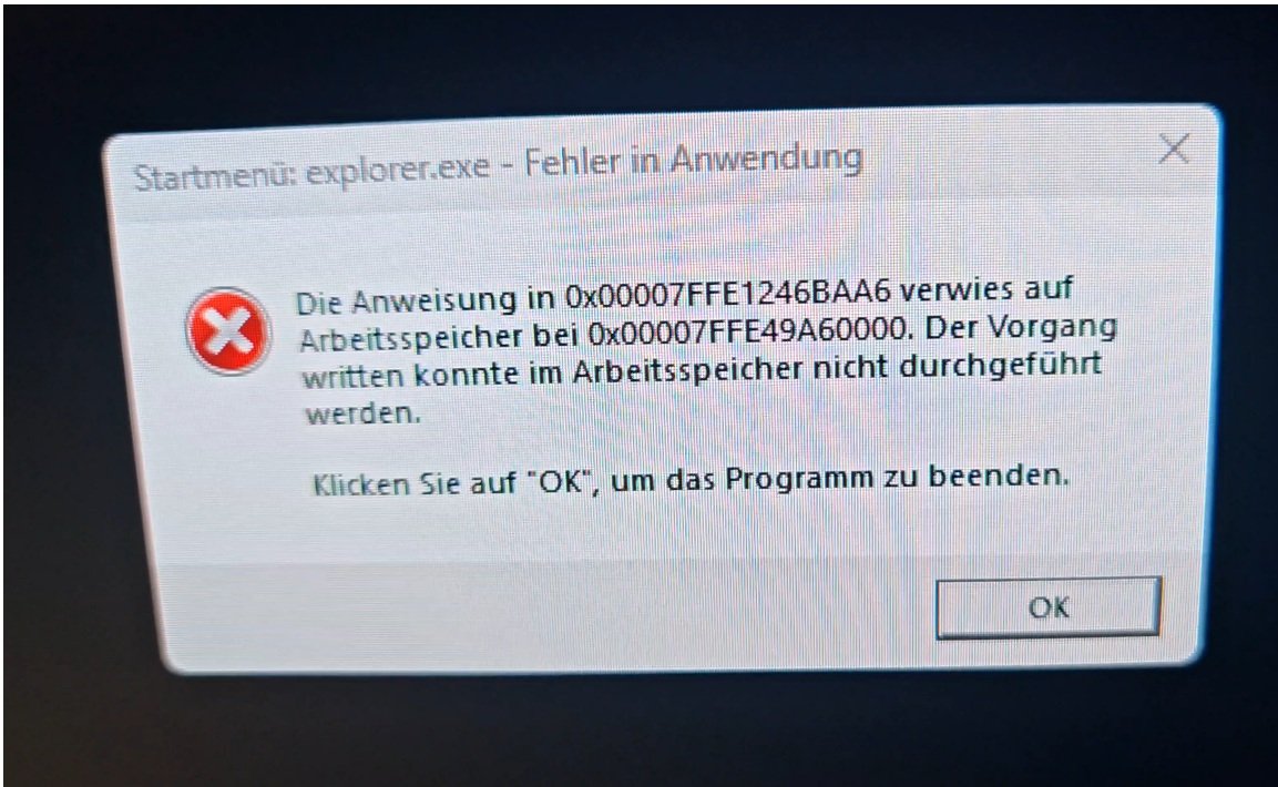

Moin zusammen
gestern hat Windows 11 ein Update gemacht und seitdem bekomme ich bei jeden PC / Laptop wo das Update drauf ist diese Fehlermeldung ( siehe Bild )
soweit ich es beurteilen kann läuft sonst alles Fehlerfrei nur bei jeden Neustart oder Herrunterfahren kommt diese Meldung und verzögert diesen Vorgang dann eine gewisse Zeit
Unternommen hab ich noch nichts wollte nur fragen ob da schon jemand was zu weiß
danke :)
Welche Windows Version? Schon mal chkdsk ausgeführt, sfc /scannow?

Windows 11 ( 64 bit Pro ) Scan now hat keinen Fehler gefunden
es tritt bei mitlerweile 6 Pc´s / laptops auf bei 2 wo noch kein Windows Update kam kommt der Fehler nicht
Es könnte sein, dass eine Explorer Kontextmenüerweiterung daran schuld ist.
Der Explorer lädt/entlädt diese Erweiterungen beim Start/Shutdown.
Es gibt ein Tool mit dem man diese Erweiterungen aktivieren/deaktiveren kann
https://www.nirsoft.net/utils/shexview.html
Ich würde empfehlen das Tool zu nutzen und alle Explorererweiterungen von Drittherstellern zu deaktivieren und schauen ob der Fehler dann weg ist. Wenn ja, dann kann man sie wieder einzeln/in kleinen Gruppen aktivieren und so langsam aber sicher die fehlerhafte Komponente finden.

ich sehe bei Google halt das es dieses Problem schon oft gab aber keine direkt Lösung dafür also eigentlich nur auf neues Windows Update warten da es ja definitiv davon kommt
danke das teste ich direkt :)
ich hab mal alles was abzuschalten geht aus gemacht fehler bleibt leider :( aber danke dir für den Tipp :)

Ich tippe eher auf Probleme mit Tools von Drittanbietern, die im Zusammenspiel mit dem Explorer Fehler verursachen könnten.
Versuch mal ein Clean Boot, also alle Programme aus dem Autostart deaktivieren (task manager).
Alle Dienste, welche nicht von Microsoft sind, deaktivieren (msconfig).
Danach erneuert testen und schauen, ob es noch Auftritt. Wenn ja, dann liegt's an keiner Drittanbieter-Software. Wenn nicht, dann nach und nach Programme / Dienste wieder hinzufügen und schauen, wann das Problem auftritt. Reines Ausschlussverfahren.
Unabhängig davon, kannst du folgendes per Powershell versuchen. Ist deutlich in zuverlässiger als der sfc /scannow Kram:
dism /online /cleanup-image /restorehealth
ich bekomm im laufe des Tages einen Pc rein der neues Windows bekommen soll da werd ich das dann mit frischen Windows testen und Rückmeldung geben :)
Hab bei meinen Haupt PC einfahc mal das Update deinstall Fehler direkt weg ist also 100% das Update KB5058499 ( Windows 11 24H2 )

Windows frisch installiert mit neuen PC kommt der Fehler ab den letzten Update ohne das irgendwas anderes an Programmen oder Änderungen gemacht wurden
ich teste es mal mit manuell installieren des Updates

@-Legend-Storm-
Deine Fehlermeldung bezieht sich auf das Startmenü, du hast nicht zufällig Programme installiert wie Classic Shell, Start11 oder StartAllBack?
