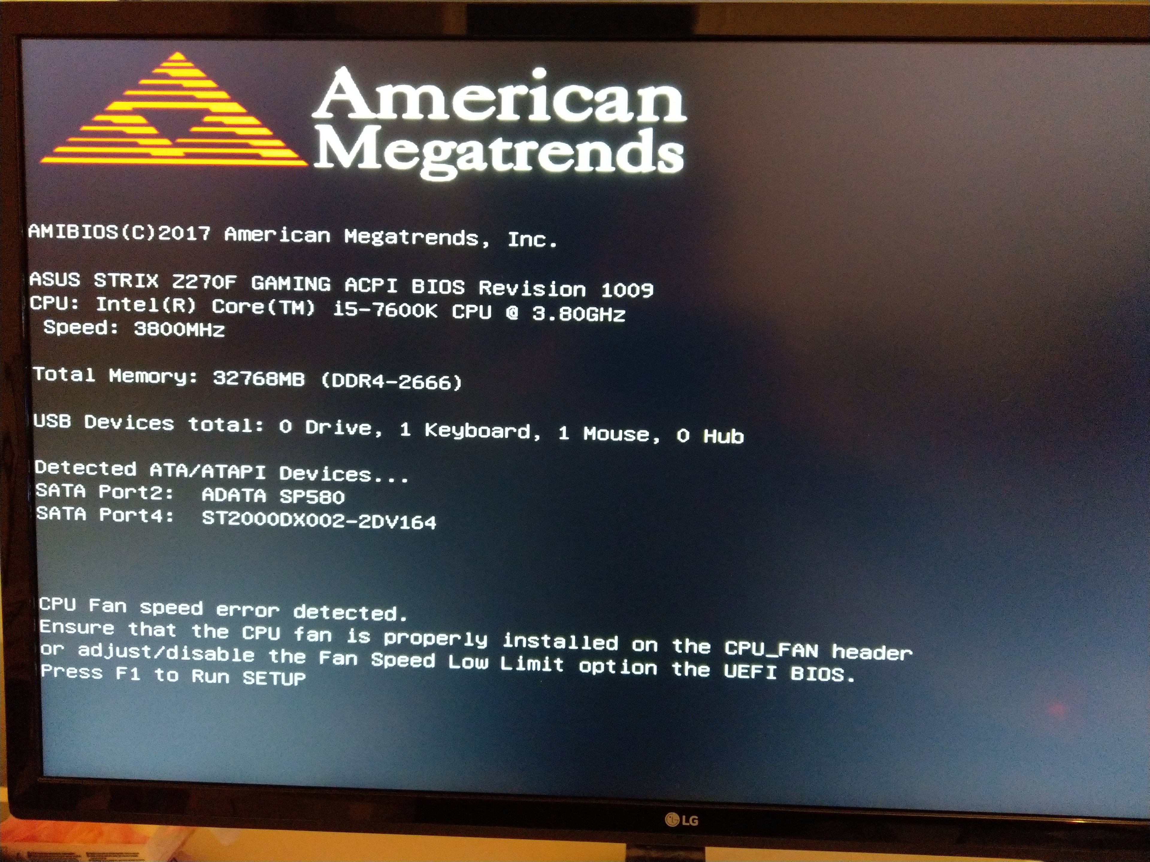

Guten Abend Liebe Gemeinde,
Ich habe soeben mein Gehäuse gewechselt.
Da ich das mit der ganzen Verkabelung noch nie gemacht habe, habe ich mich durchs Netz geklickt.
Nun habe ich es irgendwie das Innenleben von zu wechseln.
Jetzt wir mir folgende Meldung angezeigt.
Ich habe eine Corsair H100i pro verbaut.
Irgendwas scheint ja mit der Kühlung nicht zu stimmen.
Habe ich da irgendwie was falsch gesteckt?
Ich hoffe ihr könnt mir helfen. Danke 😊
Gehe mit F7 in die "Erweiterten Optionen“, dann unter "Monitoring“ bei CPU FAN auf "Ignorieren" stellen. Fertig.
Diese Meldung sollte nun nicht mehr erscheinen bei "kalt Start“ des PCs.
Der Grund dieser Fehlermeldung kommt daher das dass Board keinen CPU Kühler erkennt das du auch keinen auf "CPU FAN" gesteckt hast, sonder auf "CPU OPT". Ggf. mal umstecken auf "CPU FAN".

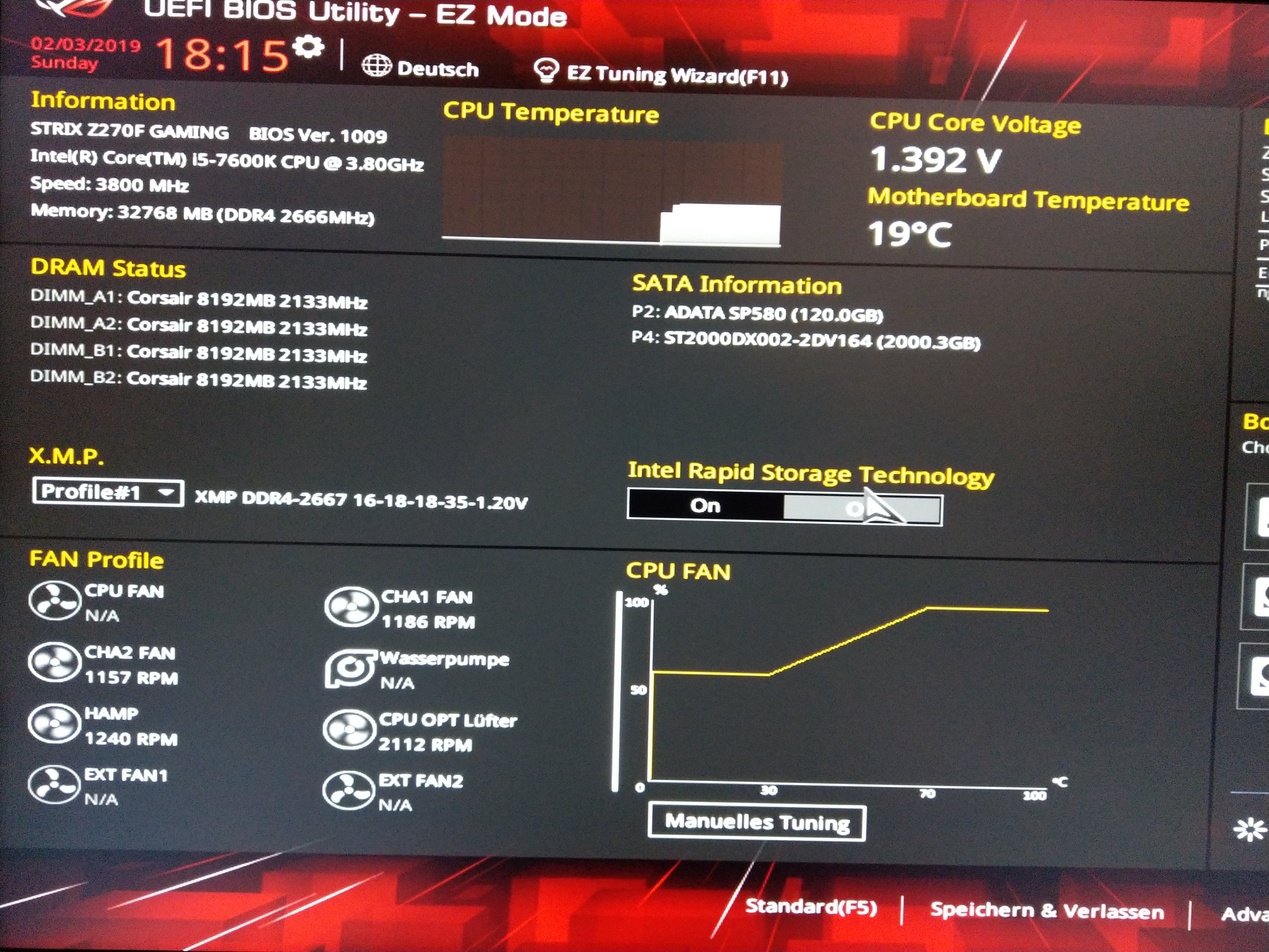

Bild2:
CPU Fan : n/a
da ist halt ganz einfach nur falsch angeschlossen.
einfach mal CPU_OPT mit CPU_FAN tauschen

Bild2:
CPU Fan : n/a
Habe es eben auch gesehen und meinen Beitrag korrigiert.
CPU Lüfter = Nicht verfügbar.
Dreht sich der Lüfter denn überhaupt?
Eventuell hast den CPU Lüfter nur an falschen Anschluss gesteckt?
Ich vermute mal das du den CPU Lüfter nicht an den ersten sondern an den zweiten Anschluss gesteckt hast, der zeigt ja was an.
Einfach umstecken, dann sollte es wieder gehen.
Vielen Dank für die schnellen zahlreichen antworten. Ja alle Ventilatoren drehen sich. Habe 3 in der Front und 2 sitzen auf der Wasserkühlung. Werde es gleich mal umstecken. :D
Vielen Dank. Fehlermeldung ist Weg! :daumen:
Hätte ich selbst drauf kommen können.. :D
