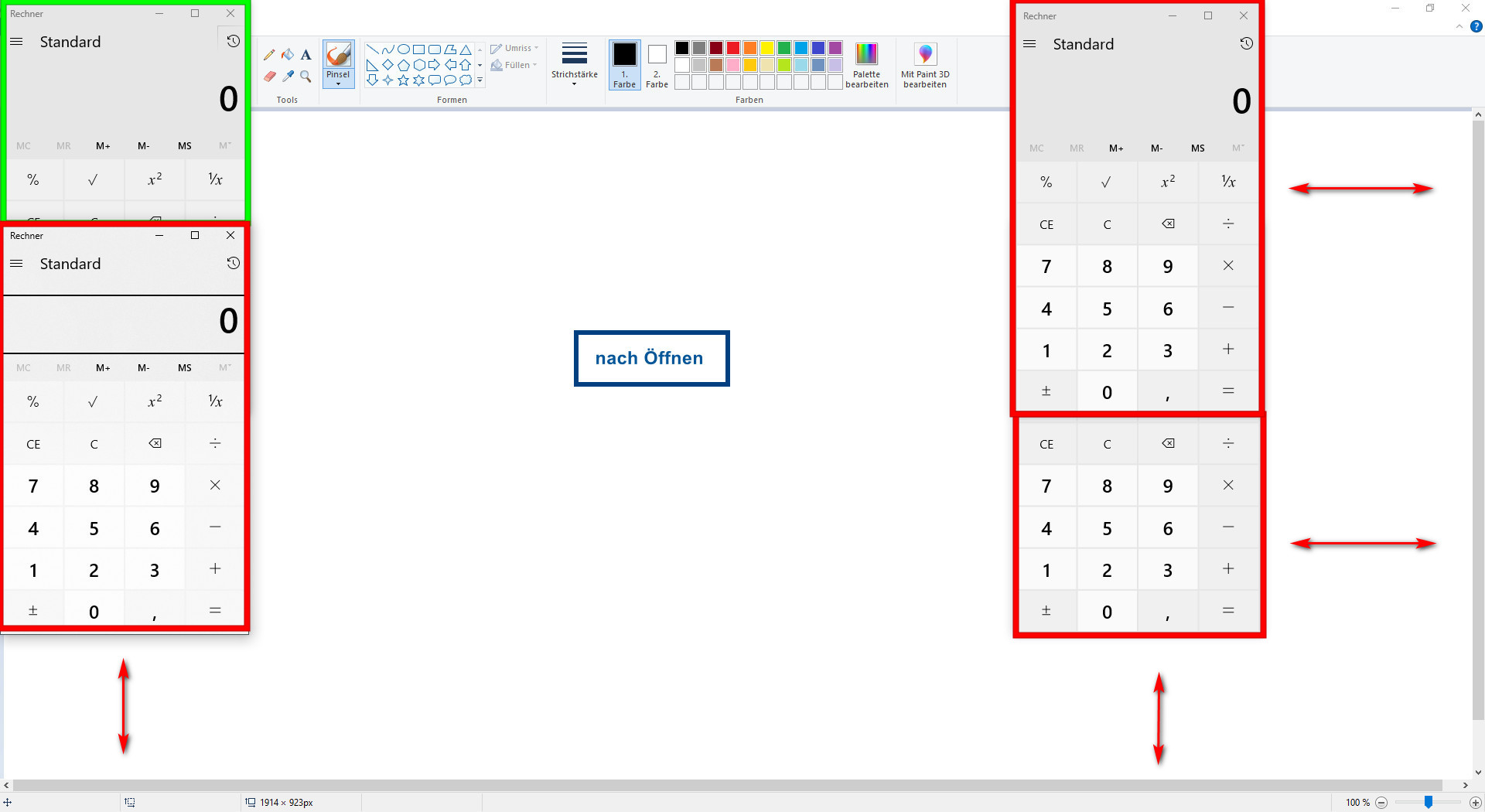

habe per Lenovo Scan alle aktuellen Treiber auf einen T450s installiert.
Eingestellt war bislang, dass beim Zuklappen des Laptops nichts passieren soll.
Seit dem Update (wahrscheinlich GraKa-Treiber?) ertönt bei jedem Zuklappen der Ton, der auch beim Erkennen eines USB-Sticks ertönt. Wenn ich den Bildschirm wieder hochklappe, klingt es als würde ein USB Stick abgezogen, zudem sind geöffnete, nicht-maximierte, Fenster auf dem Bildschirm verschoben (siehe Bilder). Es wird kein externer Monitor genutzt.
Wie kann ich das Problem beheben, sodass dass kein Ton ausgegeben wird und keine Fenster verschoben werden?

Vielen Dank, der Tipp mit der Registry-Anpassung hat etwas geholfen - jetzt werden zumindest die Fenster nicht mehr verschoben, da die Auflösung von mir angepasst wurde.
Leider kommt trotzdem noch der nervige Ton beim Zu- und dann auch Aufklappen.
Es dauert leider auch länger als vor dem Update bis etwas auf dem Bildschirm erscheint - als würde das System intern noch auf einen "neuen" Monitor umschalten :/

Habe mittlerweile den GraKa-Treiber, der über Lenovo installiert wurde, entfernt. Danach war das Problem erledigt. Jetzt konnte ich den GraKa-Treiber direkt von Intel ziehen (davor kam der Hinweis, dass der Treiber von Lenovo aktuell sei).
Warum genau ich den Treiber jetzt habe, weiß ich nicht, weil es auch ohne Treiberinstallation (also nach der Deinstallation des Lenovo-Treibers) nach dem Neustart gut aussah. Aber ok, mit den Treiber direkt von Intel gibt es aktuell keine Probleme.
