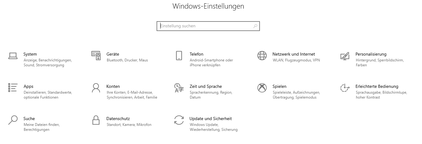

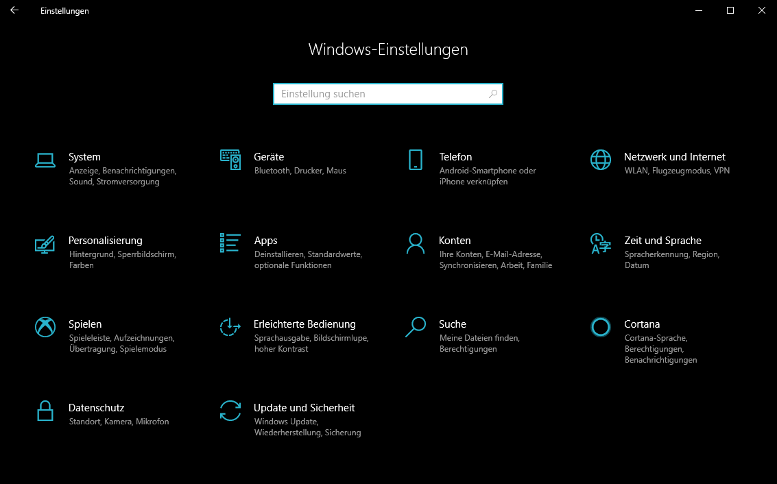

Kann es sein, dass bei deinen Einstellungen einige Punkte fehlen?
Das Problem ist, dass die auch auf dem zweiten PC verbannt ist und dort das Problem nicht auftritt.
Grundsätzlich eine schlechte Idee, tief im System verwurzelte Anwendungen zu entfernen. Wenn dann deren Kommunikation nach außen unterbinden, aber komplett rausrupfen kann halt schiefgehen. Ja, manchmal geht es trotzdem alles gut. Manchmal aber eben auch nicht. Und in dem Menü fehlt nicht nur der Eintrag von Cortana, sondern noch mehr Unterpunkte, die normalerweise da sind. Personalisierung und erleichterte Bedienung sind genauso weg. Du hast da also ganz offensichtlich noch mehr zerschossen.

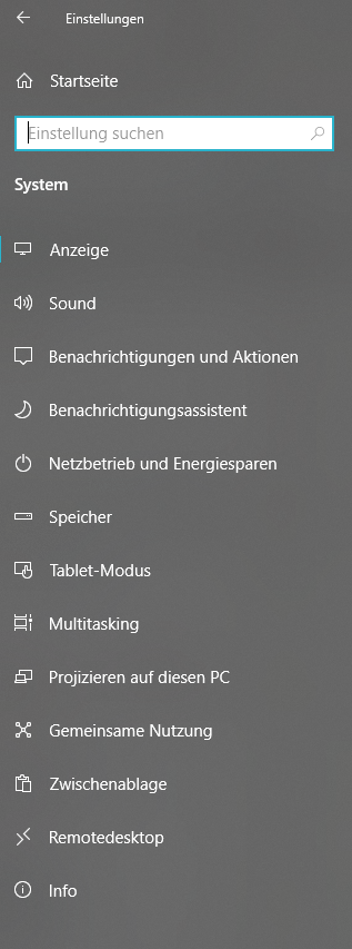

Nochwas. Wenn ich in den Einstellungen auf System klicke, dann sieht die linke Leiste bei mir so aus:
Die linke Leiste ist erst sichtbar, wenn man auf einen der Unterpunkte in "Einstellungen" klickt, das ist normal.
