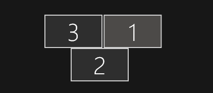

Du musst unter "Anzeigeeinstellungen" die Monitore positionieren. Standard sind die immer nebeneinander.
rechte Maustaste auf dem Desktop > Bildschirmauflösung
sind dort die Monitore nebeneinander aufgeführt?
Da sie ja aber aufeinander stehen (Also die beiden Monitor habe ich über meinen Monitor platziert.) entsprechend identifizieren drücken und so verschieben, wie sie stehen (sozusagen virtuell so verschieben, wie sie physisch stehen). Exemplarisch:

Also die Lösung war, die Fenster schnell über den Rand zuziehen.
Wenn man sie zu langsam zieht, möchte Win10 die Fenster maximieren
