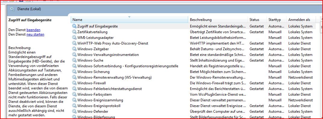

ist der dienst für HID Geräte aktiv und auf automatisch eingestellt, wenn nicht geht die fb auch nicht.

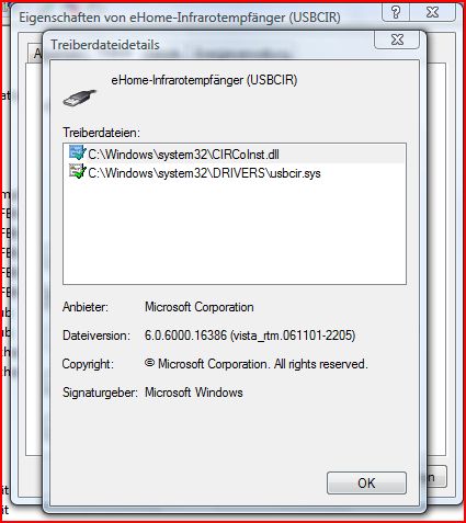

auf bild 1: der treibername (ist zwar von vista, sollte bei xp aber nicht anders aussehen)
auf bild 2: der dienst für die fb u. andere geräte mit sondertasten (z.b. logitech g15)

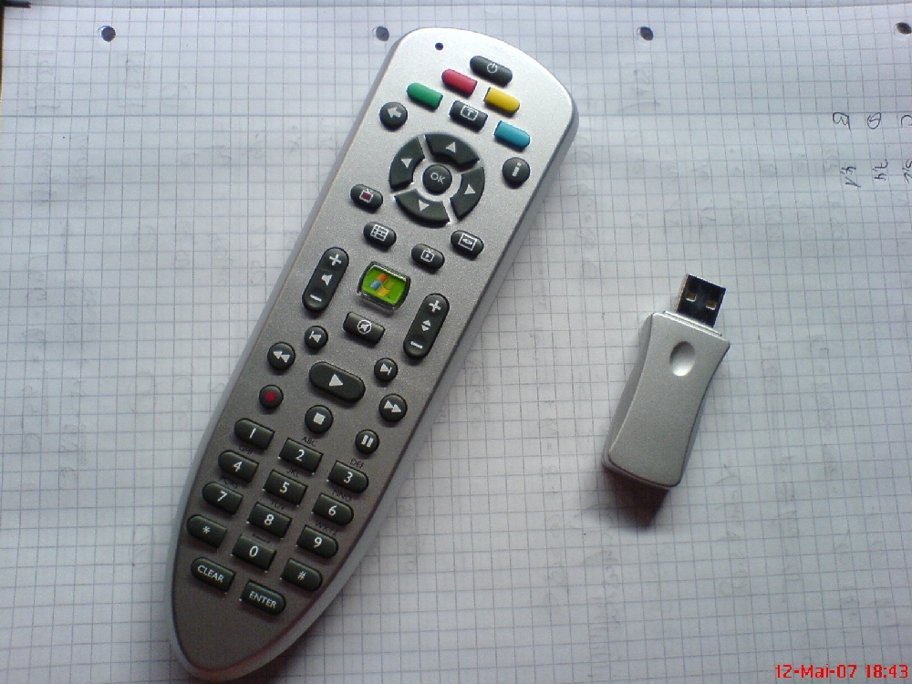

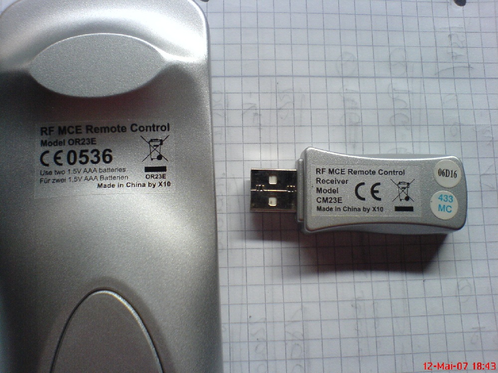

Häng mal 2 pics an.
Bisher konnt mir noch nix weiterhelfen,auch wenn der Vistatrick gut war.
Aber so richtig voran bin ich noch nicht gekommen. :(
Hab übrigens ne Pinnacle PCTV 310i

das ist keine originale fb von ms, gibts bei ebay für 10,-€. der nachbau geht per funk und nicht wie die von ms mit infrarot. damit gibt es teilweise probleme (im neuzustand defekt, reichweite 1m und solche sachen), lese dir mal den artikel durch http://www.mce-community.de/forum/index.php?showtopic=11652 .
die treiber-problematik wird in den link auch behandelt.
Hab die selbe Fernbedienung, is ein billiger Nachbau. Funzt bei mir unter Vista nur mit diesem Treiber. Anschließend kann man den Treiber über Windows Update aktualisieren.
