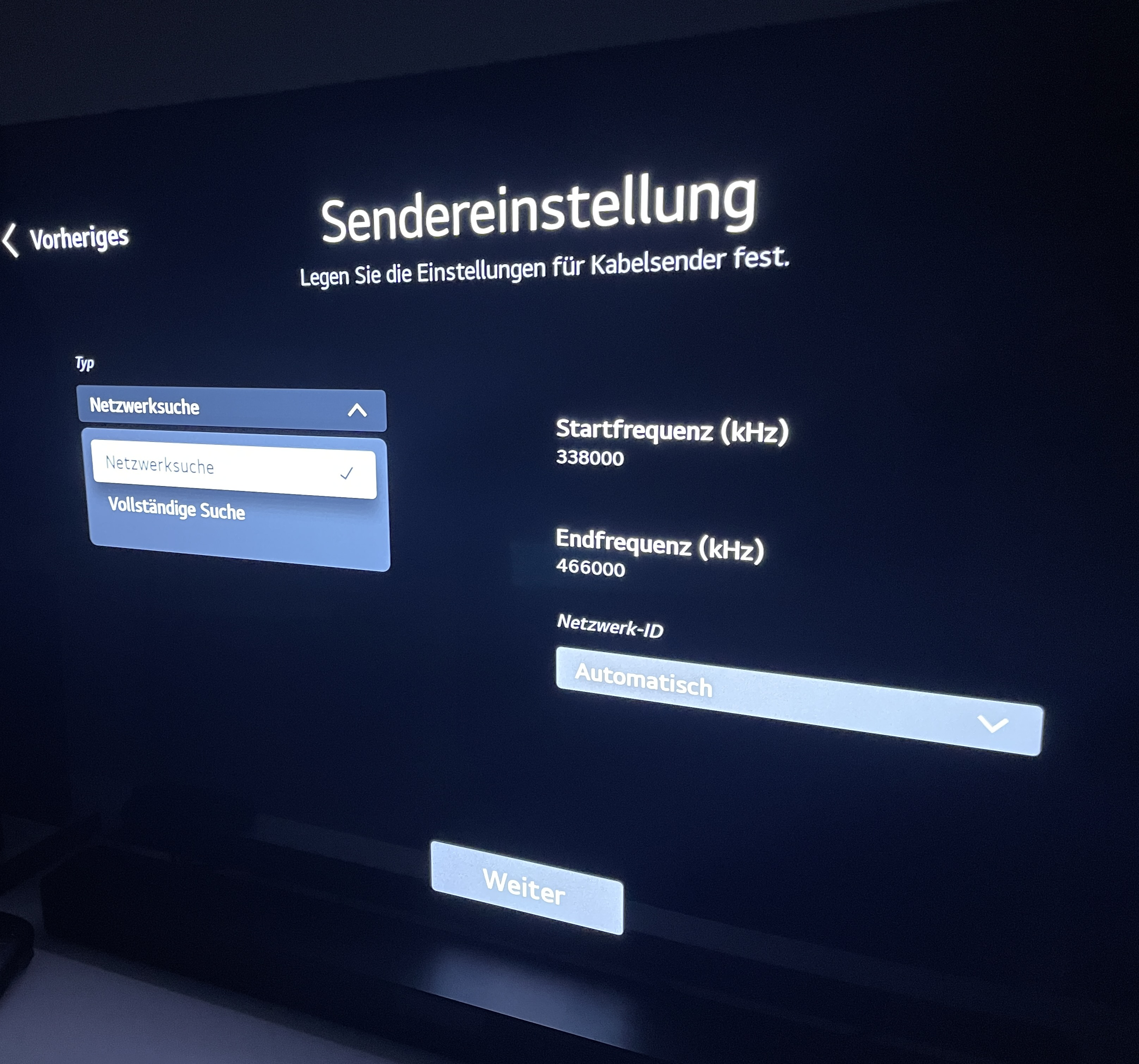

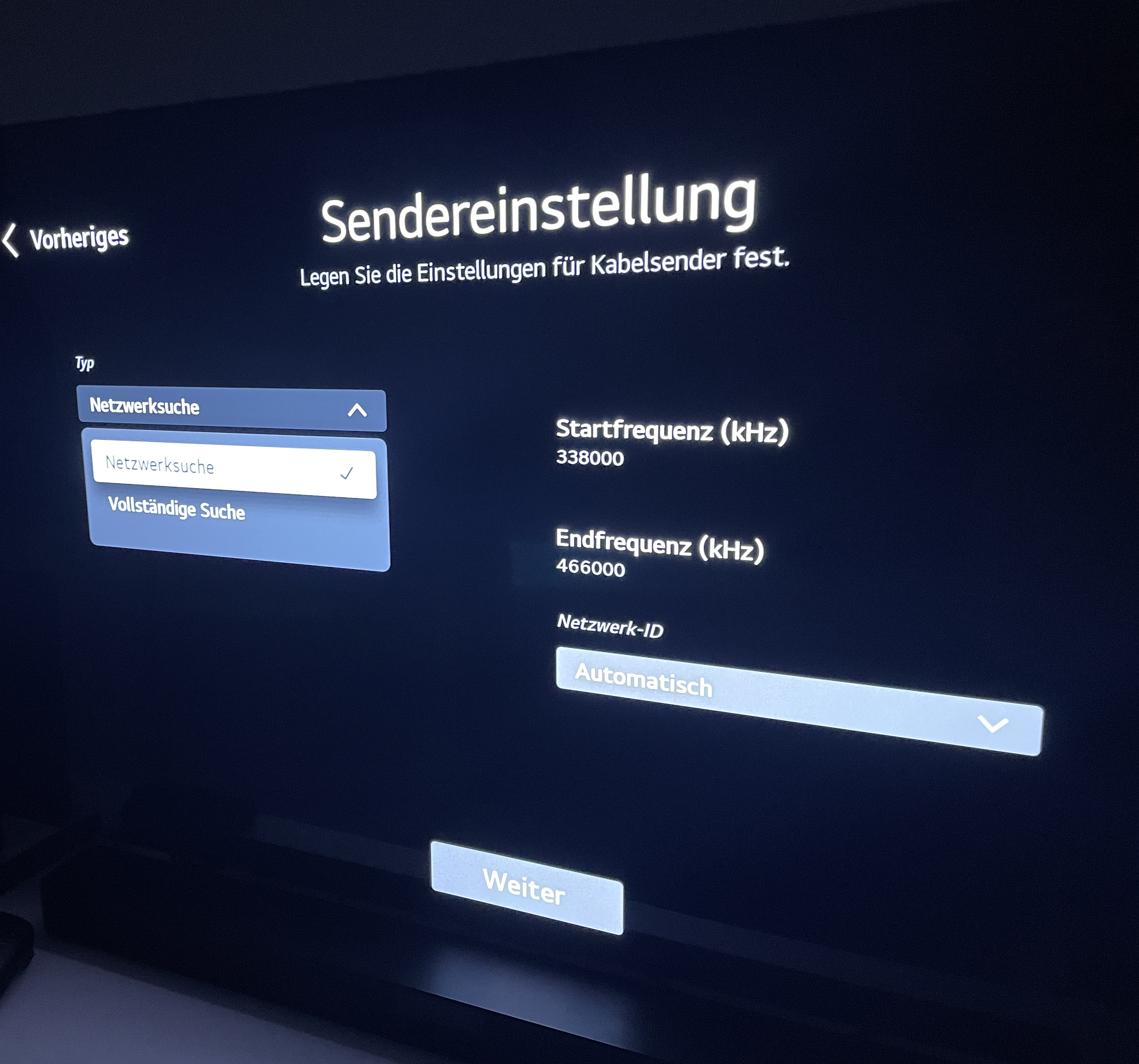

Ich würde es einfach mal mit "vollständige Suche" probieren. Das dauert vermutlich ein wenig, aber das geht der über den ganzen Frequenzbereich und sucht nach Sendern.
Netzwerksuche und Blindsuche klingen aber irgendwie nach SAT und nicht nach Antenne.

Such ich nach "anderen Anbietern" oder nach ASTRA 19.2? Das werd ich gefragt...
NordHB21 schrieb:
Das ist eindeutig SAT und nicht Antenne.

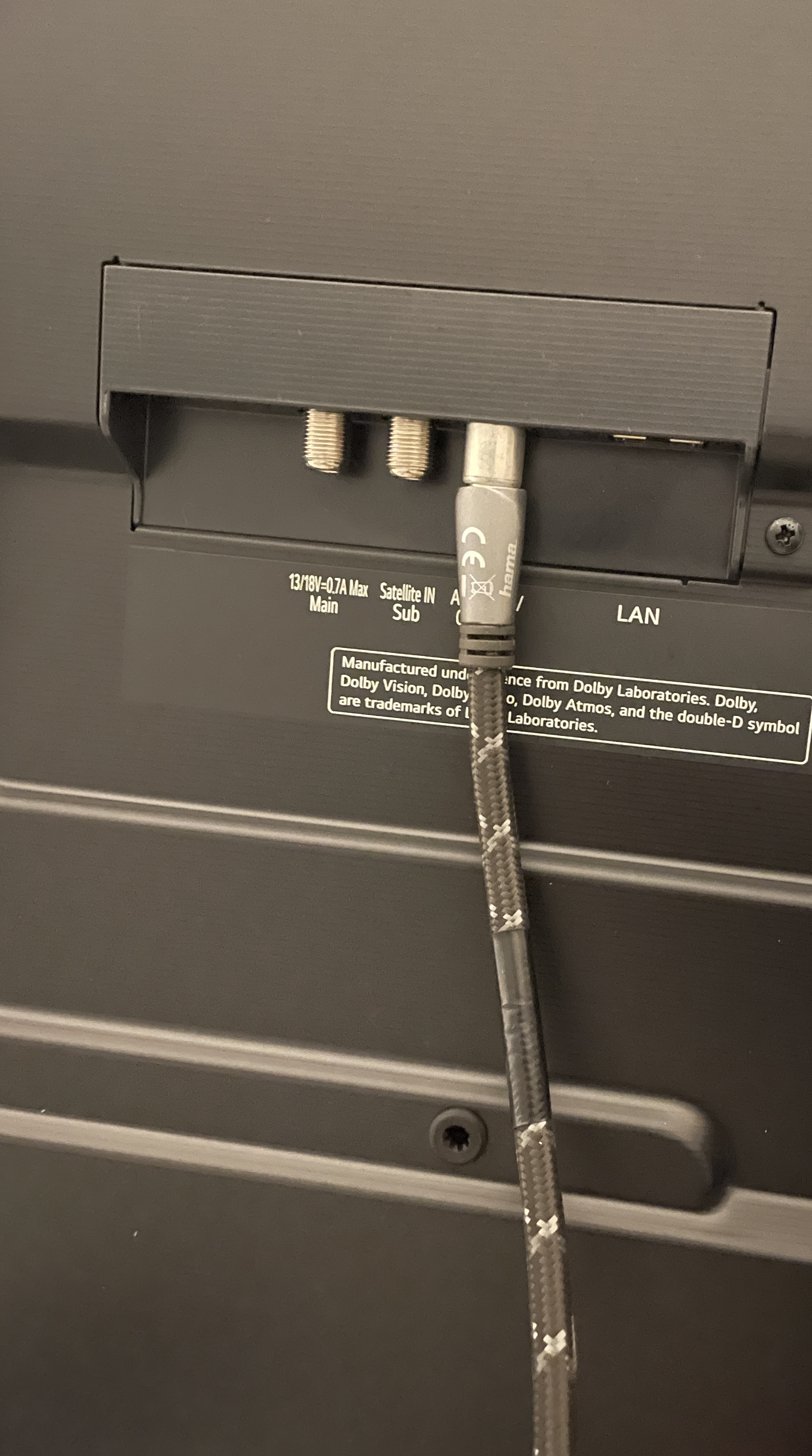

Ist das Kabel auch im richtigen Anschluss am TV?

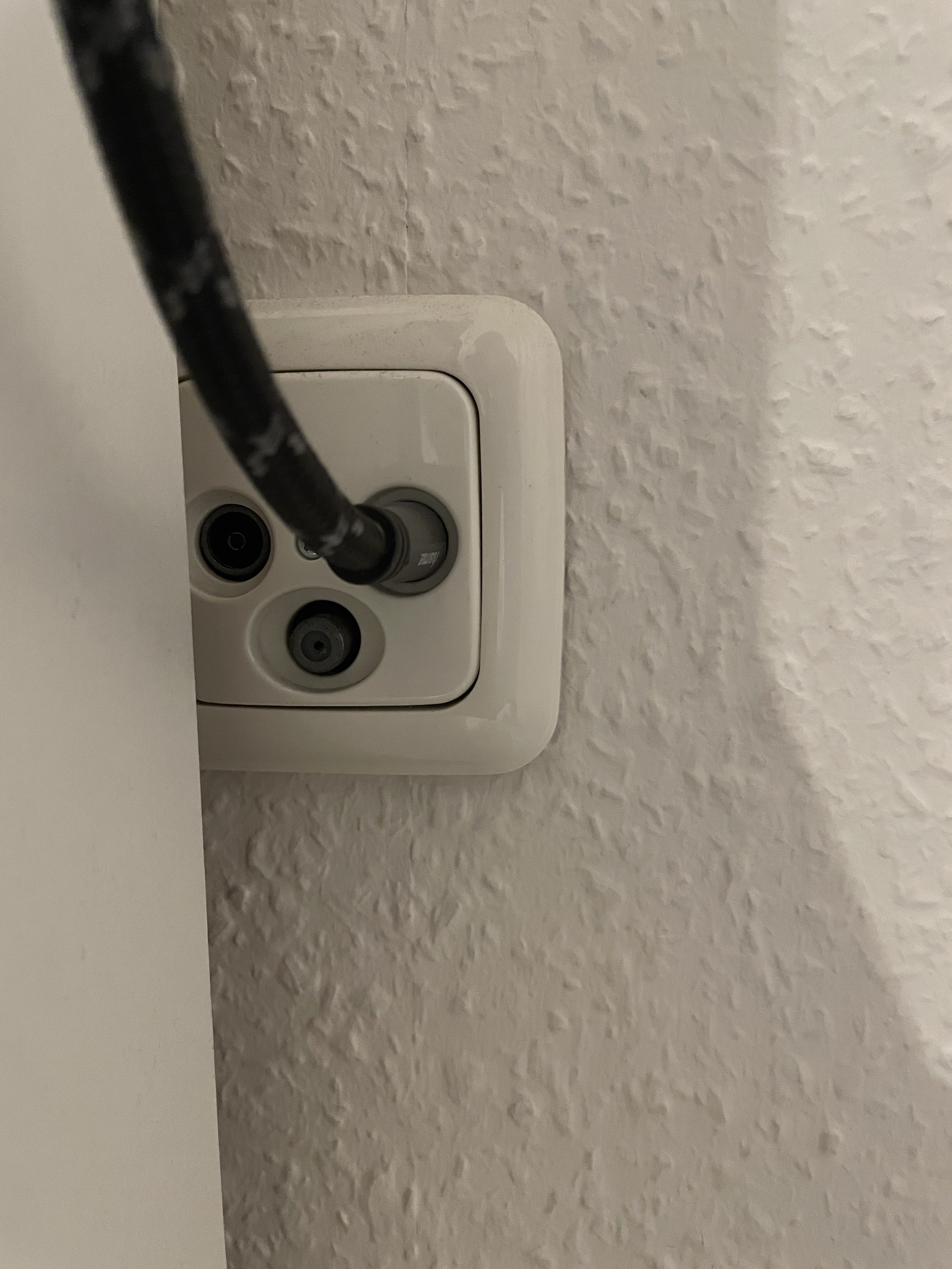

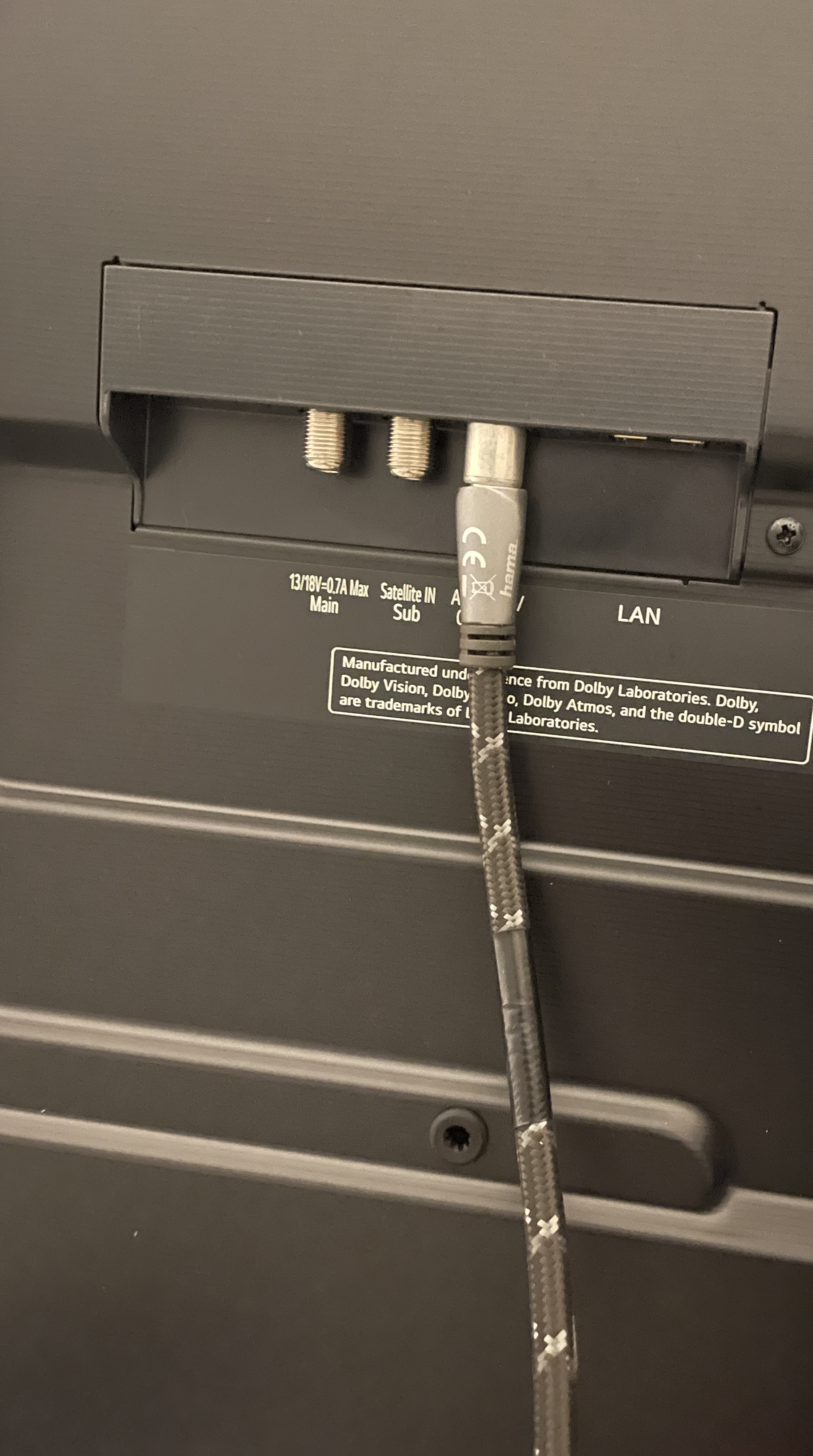

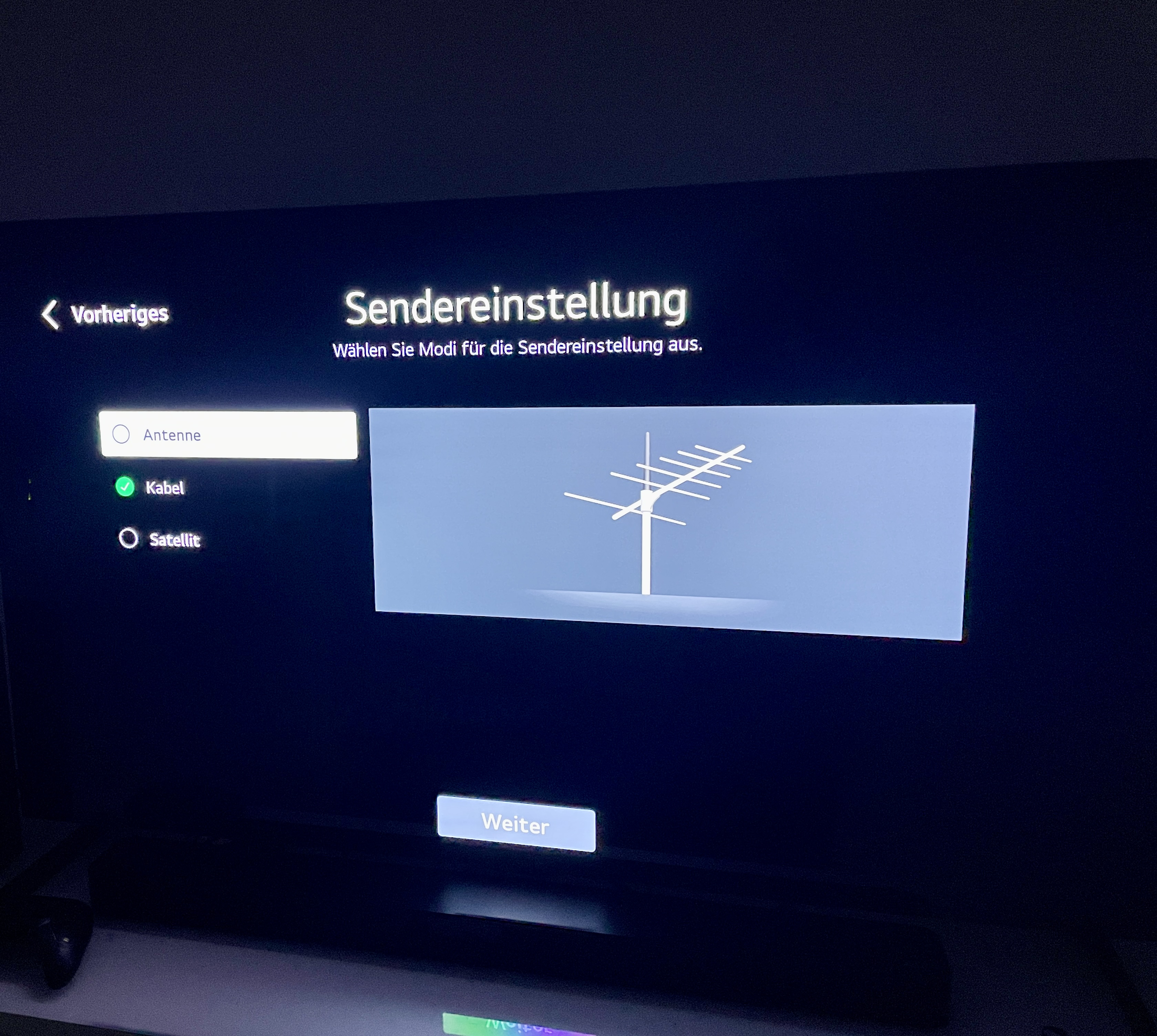

Du nutzt keine Antenne, sondern den Kabelanschluss (zumindest laut deiner Verkabelung an der Dose).
Kabelanschluss wählen. Nicht Satellit oder Antenne.

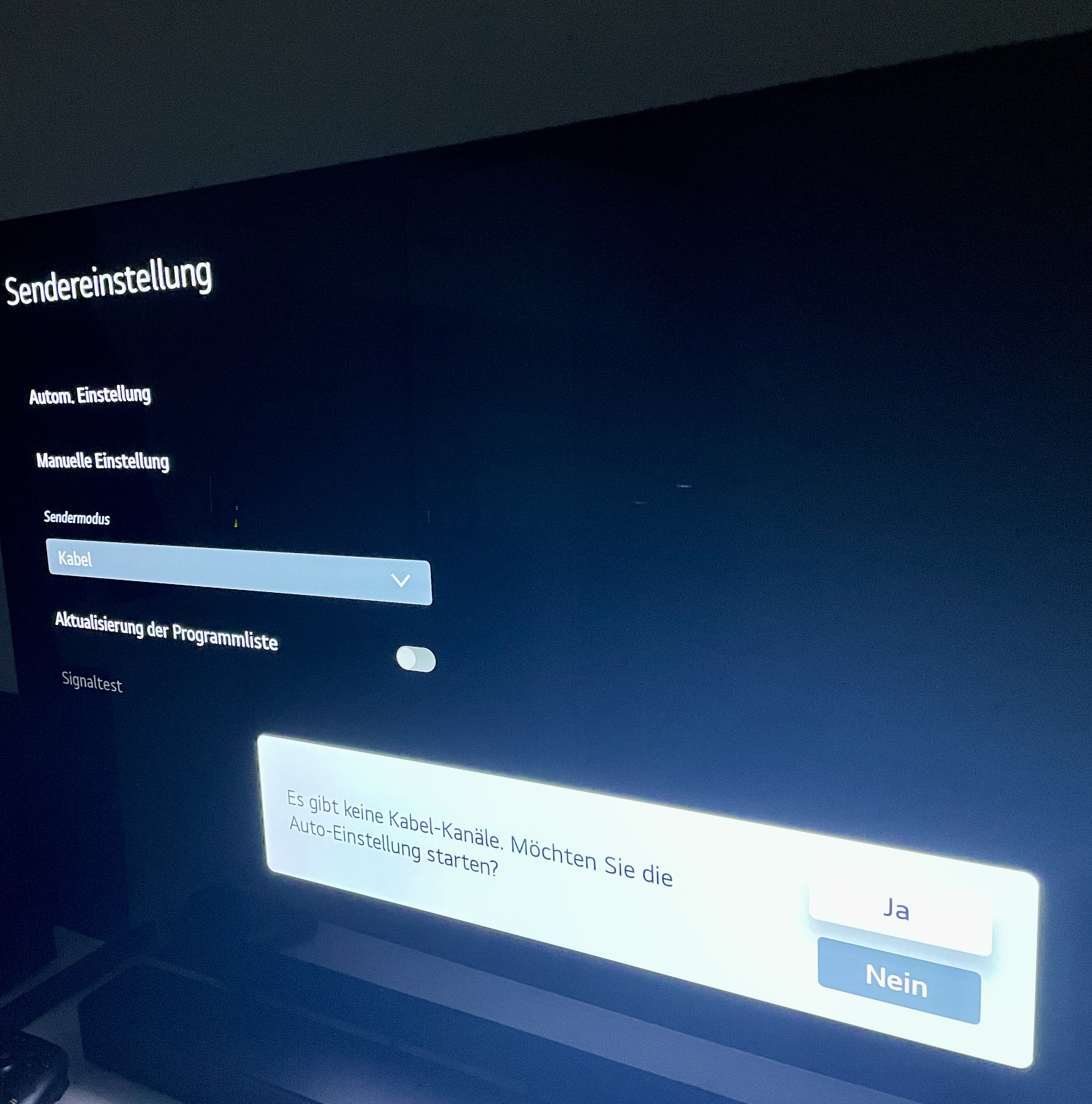

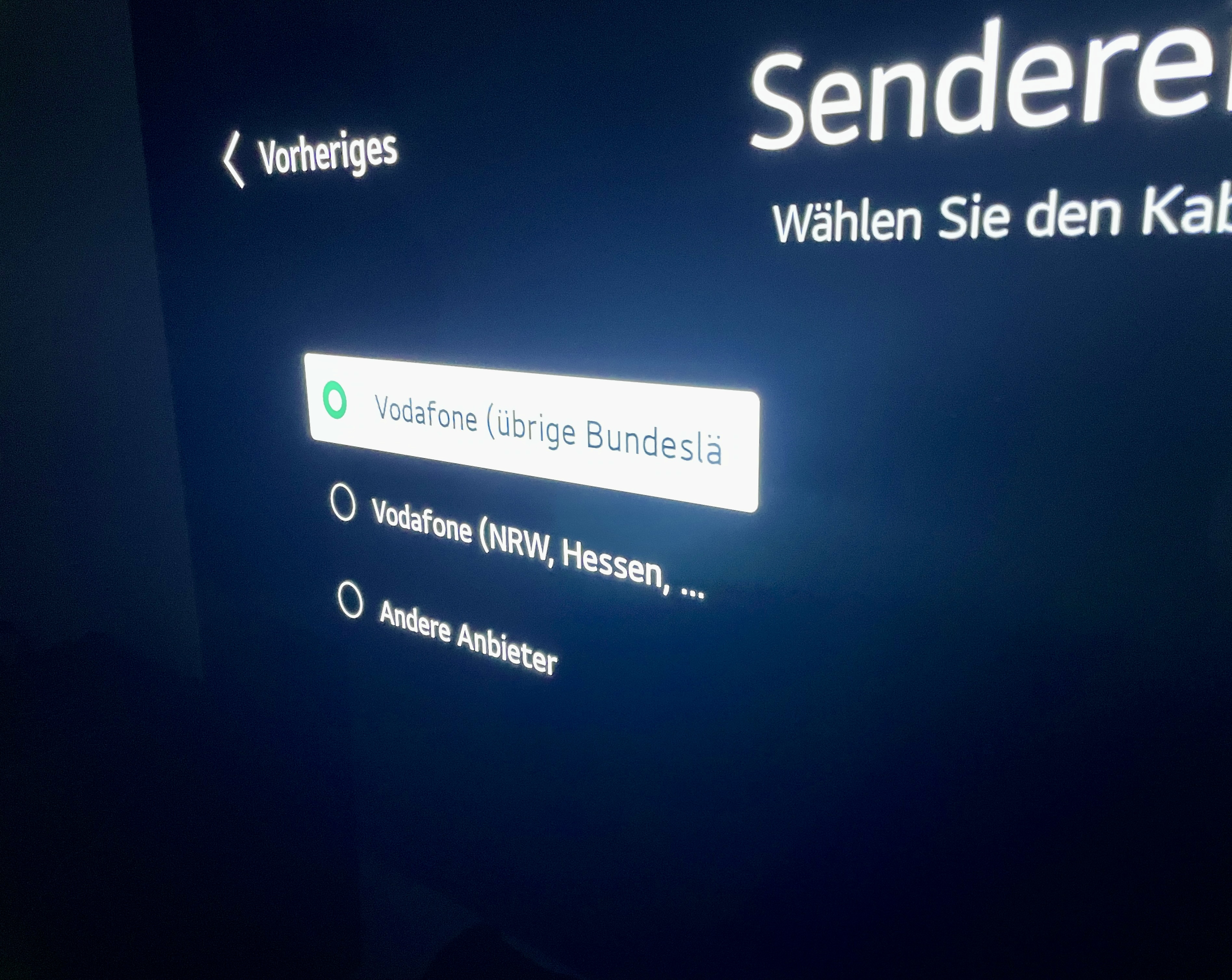

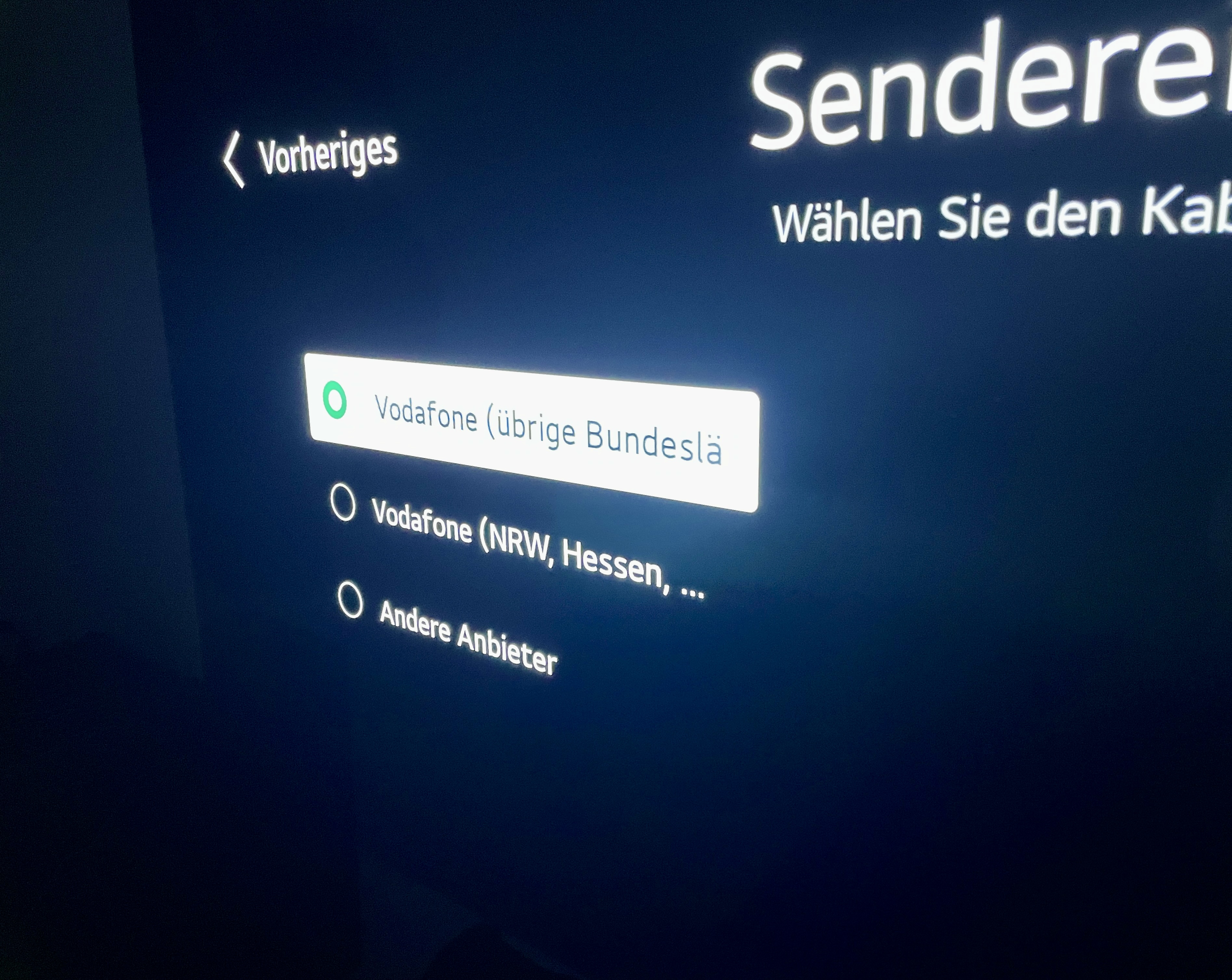

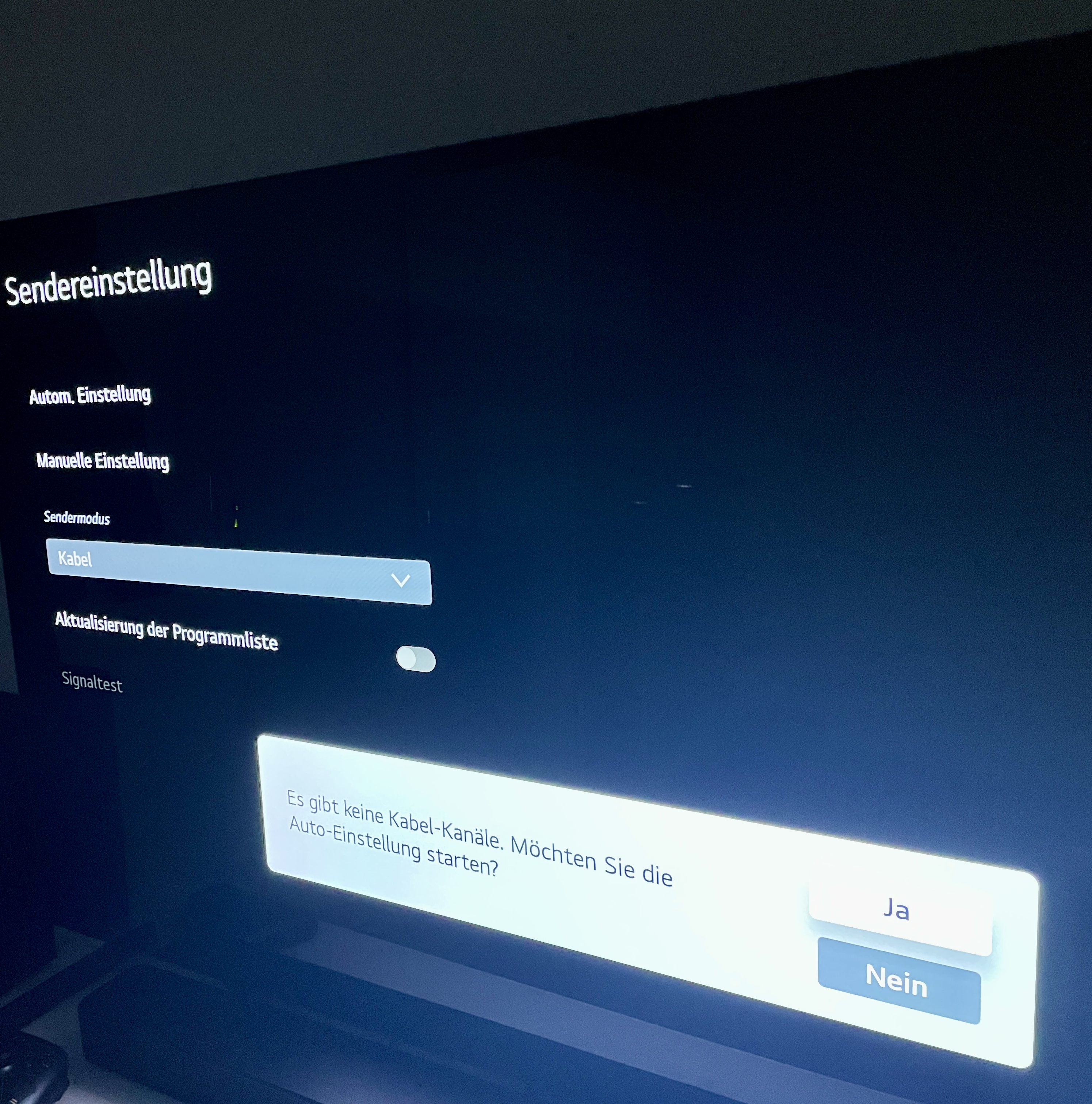

Über die Suchfunktion "Kabel" finden sich keine Kanäle und ich erhalte zu Beginn die Info, dass es keine Kabel-Kanäle gibt. Ich glaub ich war bei Antenne schon richtig, aber irgendwie findet der nicht alle freien Sender 🤔
Über "Vodafone" und auch über "andere Anbieter" lassen sich keine Sender über Kabel finden.

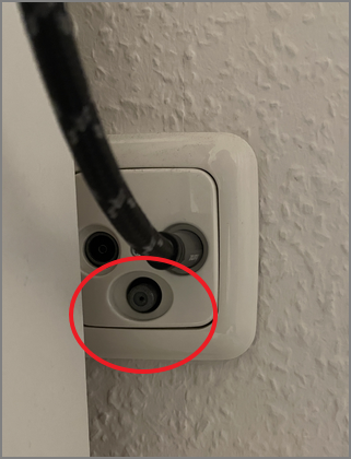

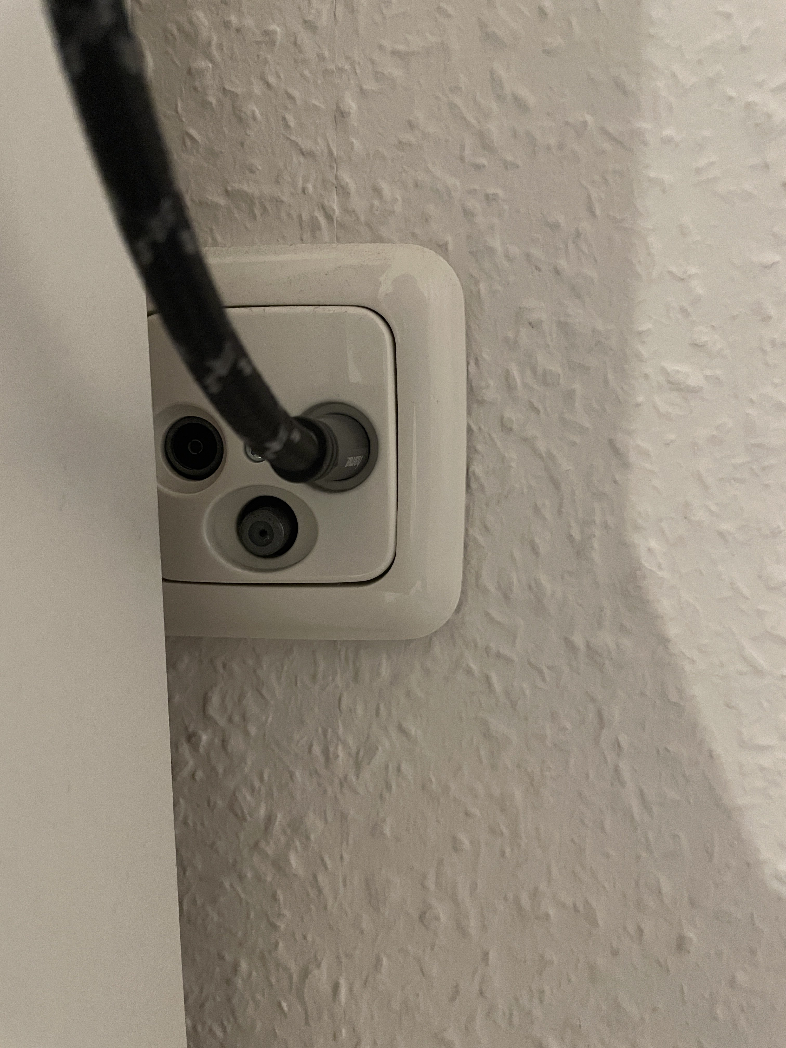

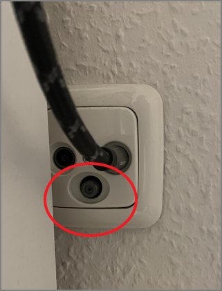

Bist Du sicher, dass nicht das hier der richtige Anschluß für den Fernseher ist:
Wo wohnst Du ? Wenn Mehrfamilienhaus, dann frag doch mal die Nachbarn oder schau Dir das dort an.
Ne ... 🤔

Aber es ist schon verwunderlich, dass du den Fernsehr mit der Dose für Kabelanschluss verbindest. Ist das vielleicht eine Hauantennenanschluss, die mit der Antenne auf dem Dach verbunden ist?
Das ist eine etwas ältere Dose für terrestrisches Fernsehen (rechts) und Rundfunk (links) sowie Satelliten-Fernsehen (Mitte unten).
Somit liege ich also mit der Annahme richtig, dass du über tvbt2 schauen möchtest und du daher korrekterweise nur die öffentlich rechtlichen Sender empfangen kannst.
Daher solltest du den Fernsehr mit einem anderem Kabel mit SAT-Anschluss verbinden und dann im Fernsehr auch auf SAT schalten und hier einen Sendersuchlauf starten.
