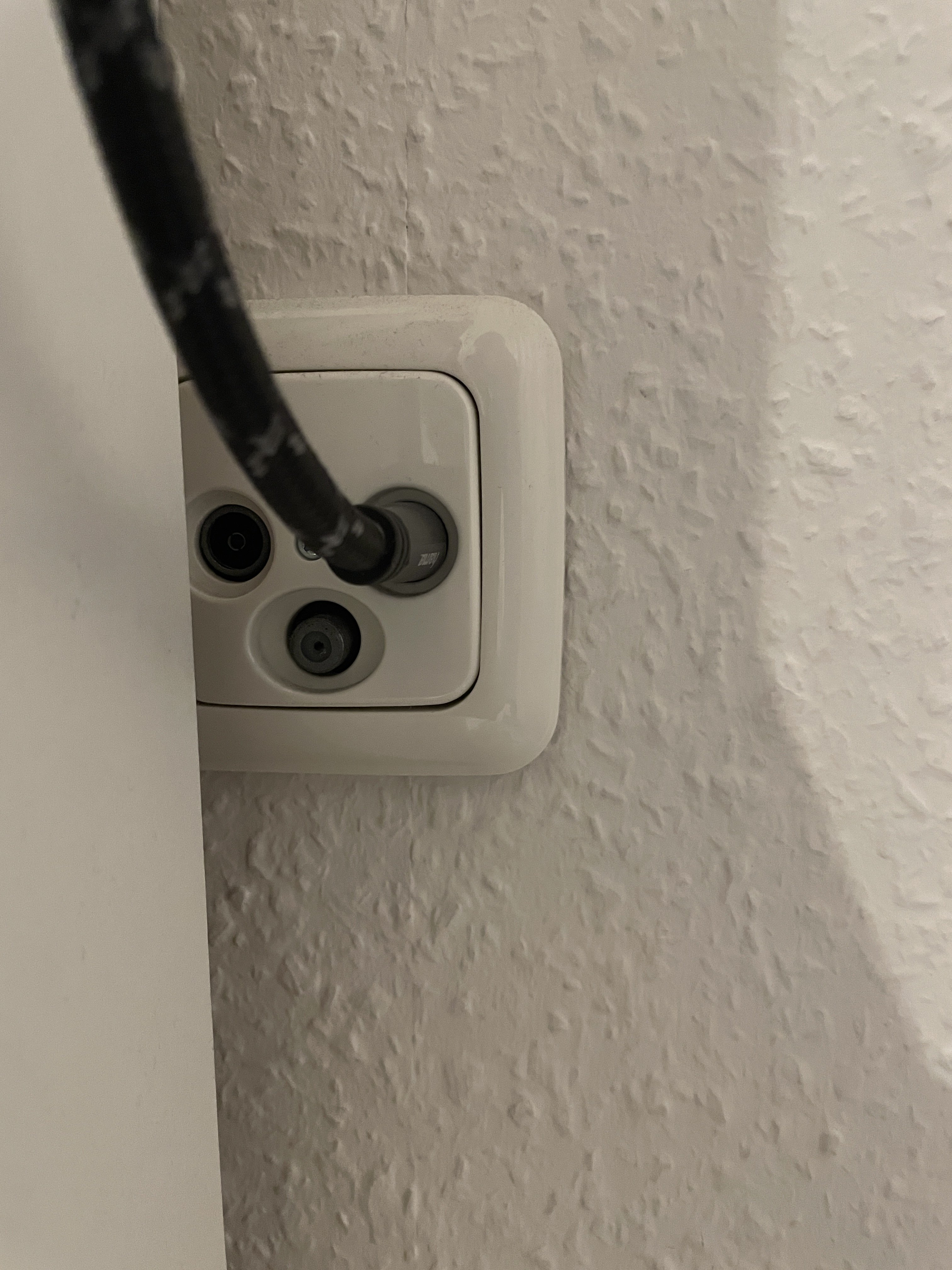

Danke, für die Anregung.Pete11 schrieb:Das ist eine etwas ältere Dose für terrestrisches Fernsehen (rechts) und Rundfunk (links) sowie Satelliten-Fernsehen (Mitte unten).
Wenn ich meinen Vorsatz ausführe hier eine Grafik mit lauter 3- und 4-Lochdosen einschließlich Abdeckung einzustellen, werde ich die Foren-Hellseher bitten nicht nur die Typen sondern auch deren Alter zu bestimmen.
Ich spekuliere mal haltlos und ohne Gewähr mit.
- Wenn bereits mit TV-Anschluss auf dem rechten Belling-Lee-Anschluss (volkstümlich IEC-Anschluss) ein DVB-C-Suchlauf erfolglos war, ist das ein Indiz dafür, dass keine BK-Signale eingespeist werden.
- Dass nur wenige Programme u. a. mit dem ARD-Mux empfangen werden, deutet darauf hin, dass die von einem starken DVB-T2-Ortssender über das Anschlusskabel eindringen, denn bei fachgerechter DVB-T2-Einspeisung müssten es weit mehr Programme sein.
- Wenn das zutrifft, wäre es am wahrscheinlichsten, dass die Wohnungen über Sat.-ZF versorgt werden.
- Dafür kommt ein veraltetes statisches Einkabelsystem mit begrenzter Programmauswahl, eine Single-Sternleitung für nur einen Tuner oder ein teilnehmergesteuertes Unicable-System für einen oder mehrere Empfänger in Betracht. Welche Variante das ist müssen ohne Kenntnis von der Dosentype oder Bildern der Kopfstelle die Röntgenaugen der Hellseher ermitteln.
Ich hatte doch ein Foto hochgeladen. Da wo das Kabel angeschlossen ist, ist das keine TV BOX, der Anschluss an der Wand?Questionmark schrieb:TV Box"
Ohne den Zusatz HD? Denn dann empfängst du sicher kein DVB T2NordHB21 schrieb:ARD, Tagesschau24, ZDFheute, One.De, Phoenix, ARTE, ardalpha
Das ist mit Verlaub eine -stinknormale- Dreiloch-Antennensteckdose und je eher du die Abdeckung und evtl. einen auf dem Bild nicht erkennbaren Kombirahmen mit Schukodose(n) abnimmst, umso schneller kann man dir mit einem Bild der "nackten" Dose oder ihrer Type helfen.NordHB21 schrieb:Ich hatte doch ein Foto hochgeladen. Da wo das Kabel angeschlossen ist, ist das keine TV BOX, der Anschluss an der Wand?
Ohne Fotos der Dose oder der Kopfstelle hast du eine reelle Chance noch lange substanzfrei zu plauschen.
Doch ist mit dem Zusatz HD. Hab es vergessen mitzuschreiben 😅onetwoxx schrieb:Ohne den Zusatz HD? Denn dann empfängst du sicher kein DVB T2
Da wo der Kabel hinführt ist der Anschluss für Antenne, die anderen beiden sind für SAT Fernsehen und Kabel-Fernsehen. Und eben beide kann ich nicht nutzen, da ich dort keine Sender reinkriegen kann und auch m+w vertauscht ist. Also geht es nur über Antenne, siehe die ersten Fotos :-)Dipol schrieb:Ohne Fotos der Dose oder der Kopfstelle
Ich glaube ich bin mit dem Anschluss schon richtig, allerdings erhalte ich nicht mehr alle Sender rein, die ich früher aber hatte, als ich noch den LG OLED C9 genutzt habe. Da hatte ich gefühlt alles, also wirklich alle deutschen Sender in HD und NON-HD, PayTV Kanäle (waren nicht freigeschaltet), und so weiter. Daher frag ich mich schon, ob ich bei der Auswahl der Senderkonfiguration einen Fehler mache 🤔
Sowohl für eine Antennenanlage mit BK- wie auch DVB-T2-Einspeisung wäre die Verbindung korrekt. Wo BK nicht illegal angeklemmt ist, weiß man das, weil man dafür auch Gebühren entrichtet.NordHB21 schrieb:Da wo der Kabel hinführt ist der Anschluss für Antenne, die anderen beiden sind für SAT Fernsehen und Kabel-Fernsehen. Und eben beide kann ich nicht nutzen, da ich dort keine Sender reinkriegen kann und auch m+w vertauscht ist. Also geht es nur über Antenne, siehe die ersten Fotos :-)
Das orakeln geht weiter: Früher heißt an dieser Antennensteckdose oder in einem anderen Haus?NordHB21 schrieb:Ergänzung ()
Die genannten Sender passen noch am ehesten zu einem DVB-T2-Mux der wie schon erwähnt evtl. auch über das Anschlusskabel (oder auch ein nur einfach geschirmtes Altnetz) empfangen werden kann. Zu deinen Senderangaben passt jedoch nicht ARD alpha, denn das Programm wird von Radio Bremen und dem NDR nicht per DVB-T2 verbreitet.
Standort ist doch HB oder etwa nicht?
GenauDipol schrieb:Standort ist doch HB oder etwa nicht?
Im selben Haus.Dipol schrieb:Früher heißt an dieser Antennensteckdose oder in einem anderen Haus?
Btw ARDalpha ist doch nicht dabei, hab mich vertippt.
Das war kein Tippfehler sondern eine Verwirrung schaffende Desinformation.NordHB21 schrieb:Im selben Haus.
Mit einer Zimmerantenne wären als Notlösung vermutlich auch die anderen unverschlüsselten DVB-T2-Muxe zu empfangen. Probier mal aus ob der Mux womöglich auch mit aus der Steckdose gezogenem Anschlusskabel empfangbar ist.
Wenn mit dem anderen TV nicht nur in diesem Haus sondern auch an dieser Antennensteckdose DVB-C-Signale empfangbar waren, muss die bei fachgerechter Installation eine für Sat.-Empfang untaugliche Modem-Dose sein. Wenn das definitiv so ist, kannst du die überfällige Ermittlung der Dosentype vergessen.
Ob die DVB-C-Antennenpegel normkonform sind, kann nur ein Antennenprofi mit Messgerät vor Ort feststellen. Wenn der alte TV an der Dose noch immer funktioniert ist ein Totalausfall der BK-Anlage auszuschließen und dann muss der Fehler am neuen Flat oder falscher Suchlaufbedienung liegen.
Ich vermute genau das. Leider find ich dazu keine vernünftige Problemlösung...Dipol schrieb:oder falscher Suchlaufbedienung liegen
