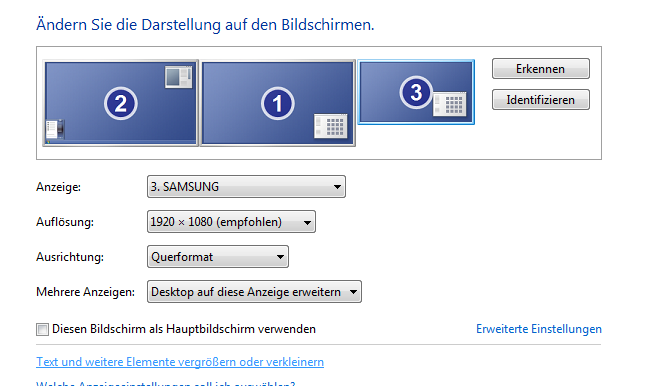

Ich hätte vielleicht erwähnen sollen, das die Monitore am PC selbst WQHD sind.

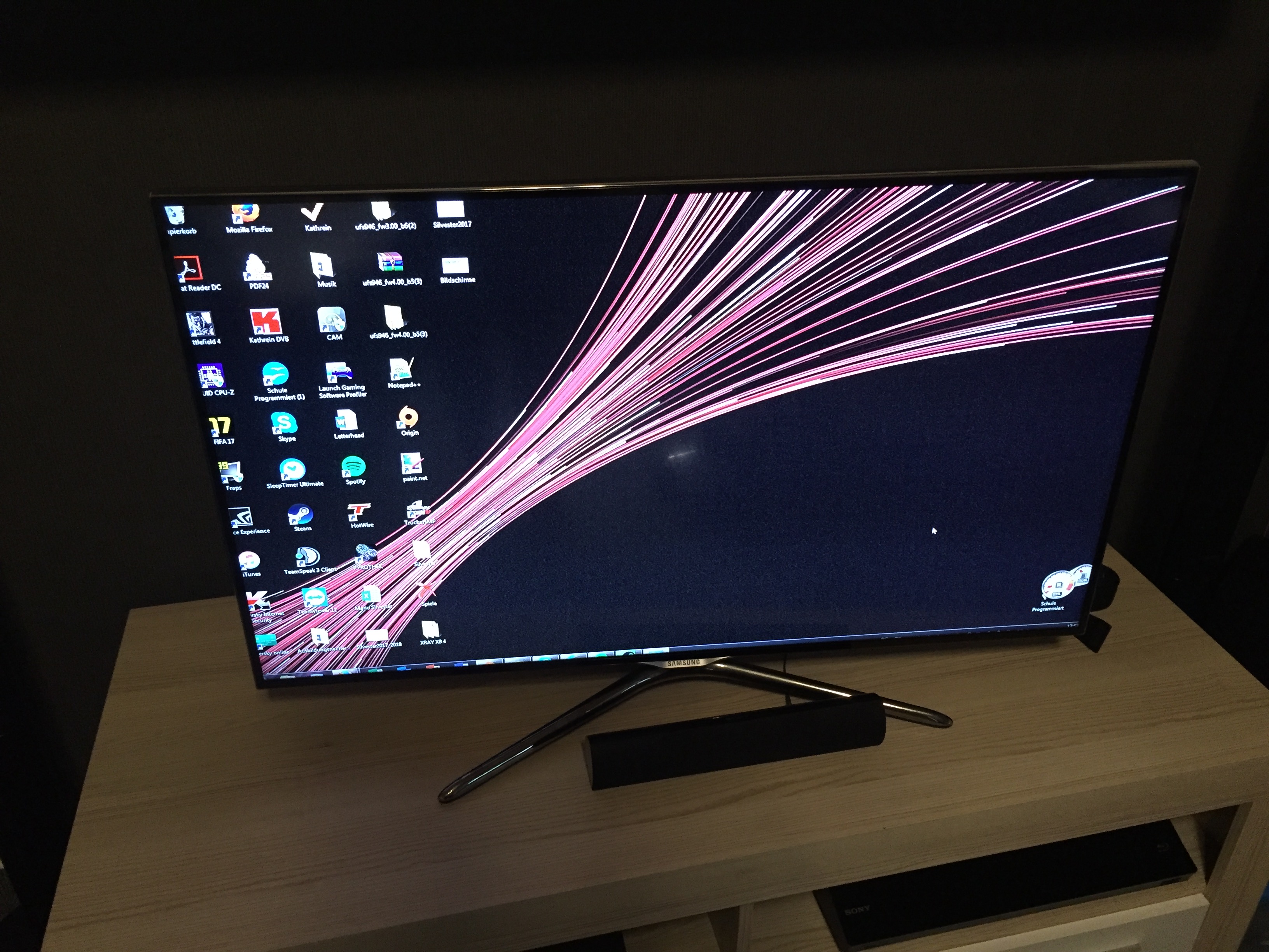

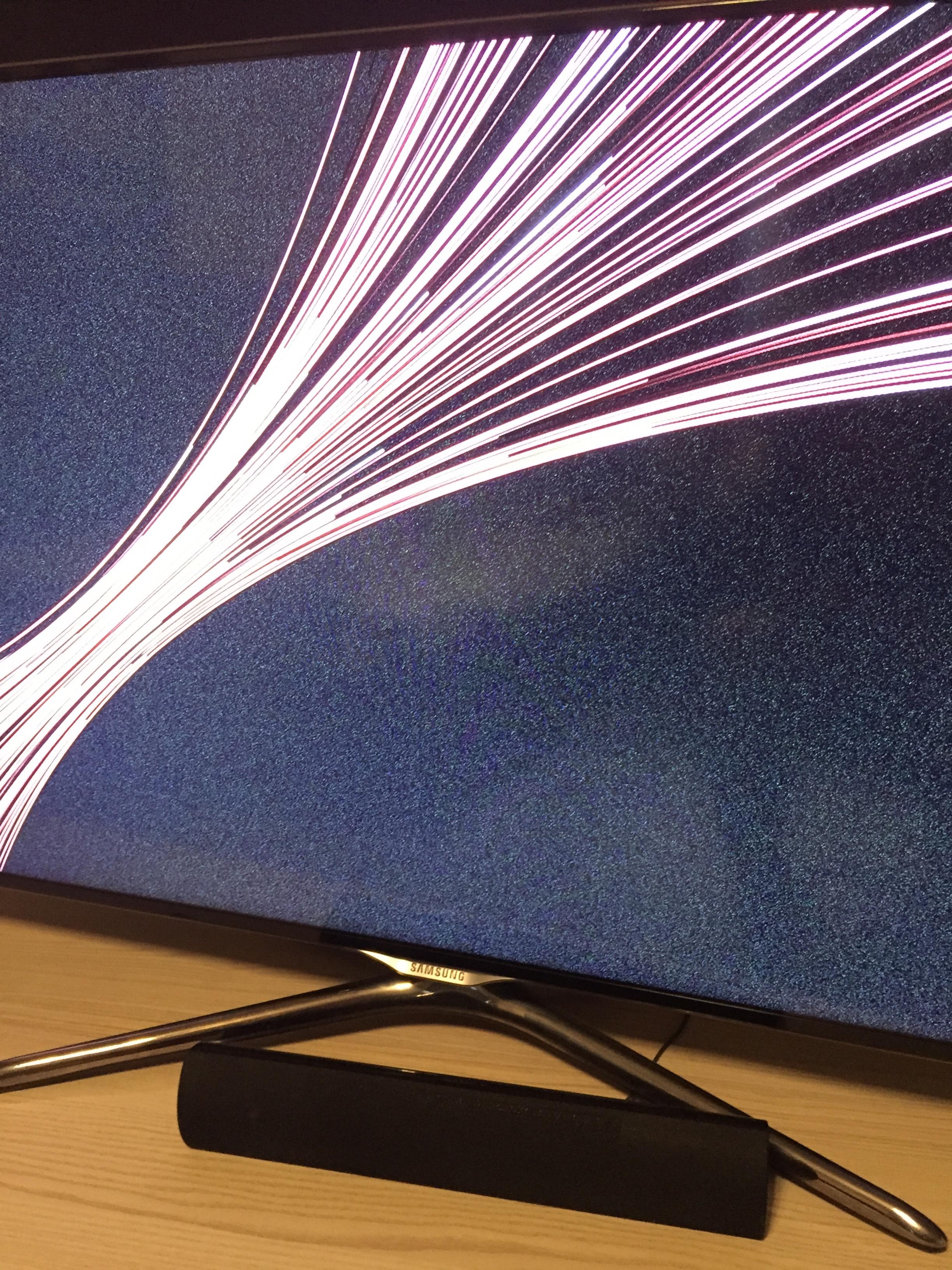

Also, der Spielemodus ist an, der Fernseher sagt auch, 1920x1080 60p - aber es sieht alles so mega kacke aus und alles verschoben etc. ... Ich weiß, einfach nicht, was ich machen kann.

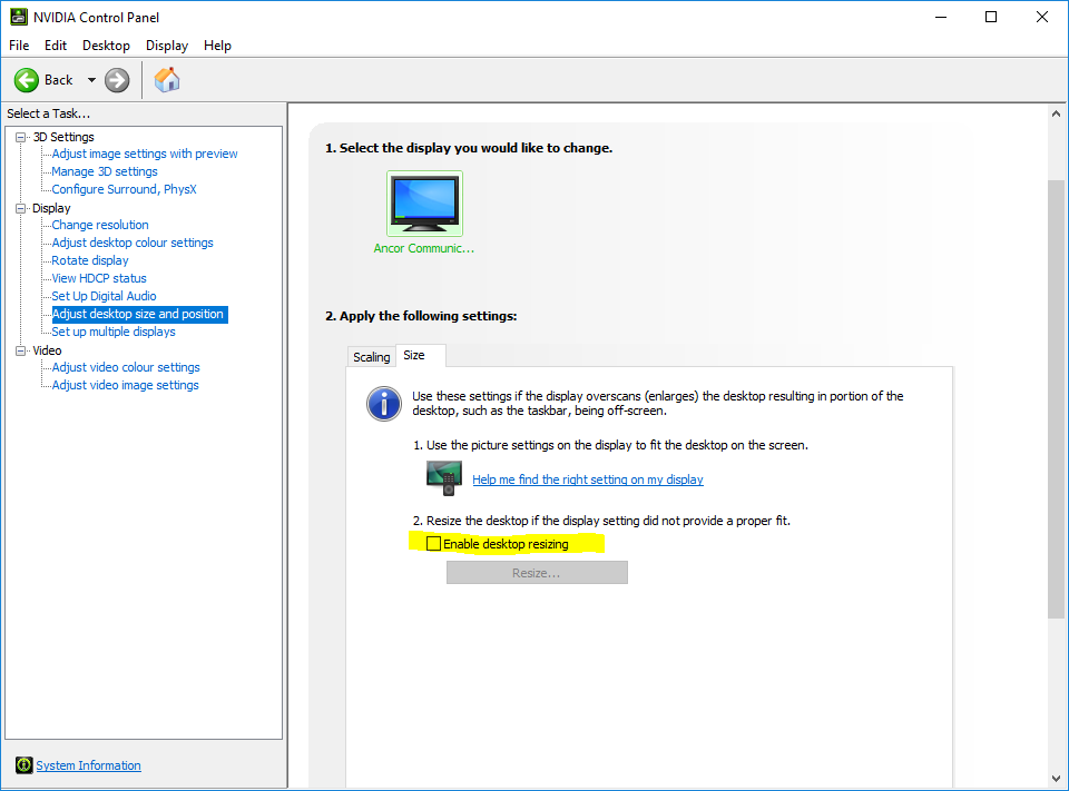

Du musst schon auch auf "Resize" klicken (oder wie das im Deutschen heißt)
