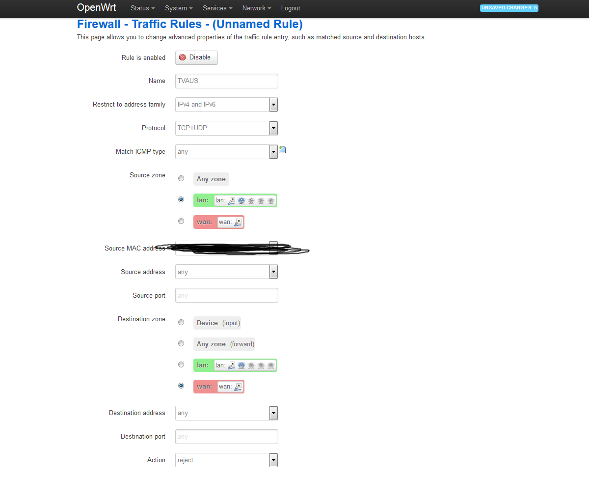

Probiere mal das:

aranax schrieb:
Das versteh ich nicht. Erklär doch mal, was du meinst?!
Was ist da so schwer zu verstehen, die 7390 ist für WLAN zu weit weg um brauchbaren Empfang zu haben. Daher gibt es dazwischen 2 (von 4) TP-Link-Router unter OpenWRT, ist etwas kompliziert, aber für das Thema egal.
Eine Firewall bei TP-Link ist eine Überlegung, aber OpenWRT rühre ich nicht gerne an, die ganze Konfiguration ist ziemlich komplex und funktioniert. Die TP-Links sind AP und Router gleichzeitig.
Einstellungsbackup und im Notfall Safemode und das wieder hochladen.
Was spielt das für ne Rolle, wenn die FritzBox dein Internetgateway ist?
