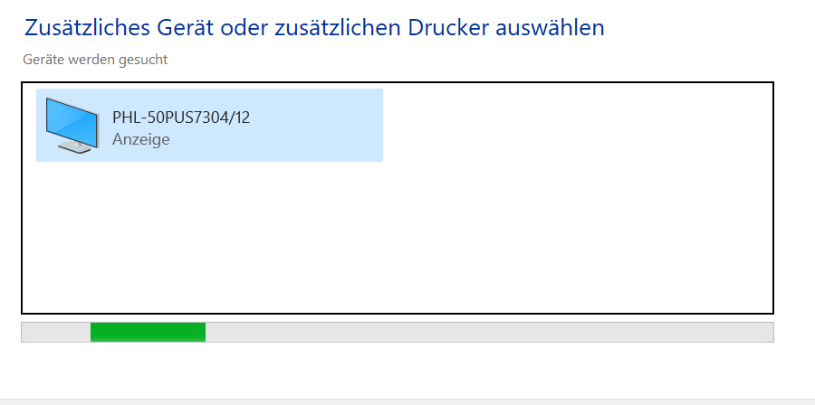

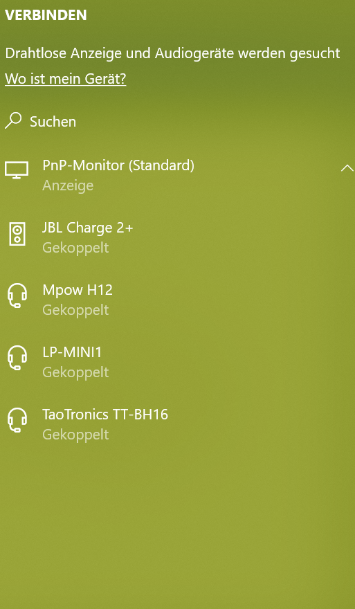

Servus zusammen! Habe schon überall gesucht und nur ähnliche Themen gefunden, also hier mein Problem.
Habe mir vor Kurzem einen Philips 7304 Fernseher zugelegt. Mit Chromecast (sprich Youtube oder Google Chrome "streaming") funktioniert er reibungslos.

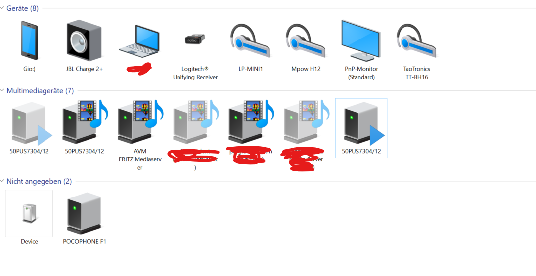

Wenn ich aber den Laptop spiegeln möchte oder mein Handy (außerhalb Google Chrome oder Youtube wie geschrieben), wird nicht als "Anzeige" erkannt, sondern nur als "Multimedia Gerät". Hängt vielleicht davon ab, dass ich schon über HDMI mit einem Monitor verbunden bin? Mein Handy ist es nicht, und erkennt den Fernseher ebenso nicht.

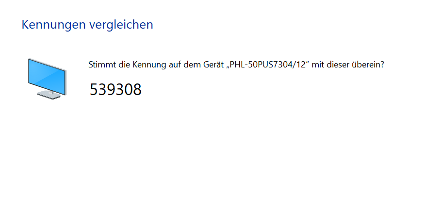

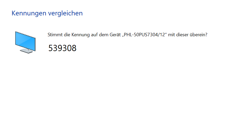

Beim Versuchen als Gerät hinzuzufügen, wird mir eine Zahl gezeigt, die aber nicht am TV erscheint. Und wird natürlich abgelehnt.
Hat da jemand eine Idee? Danke :)

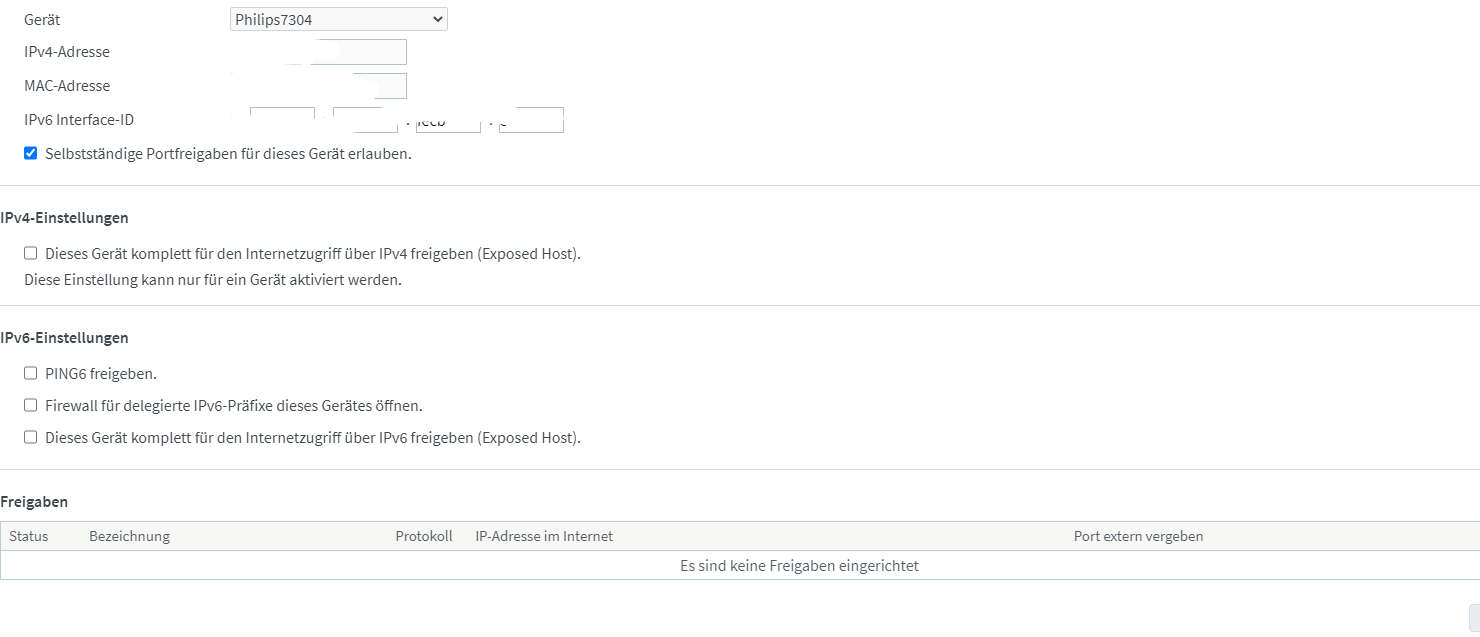

Zweitens im Router, jedenfalls bei Fritz-Boxen gibt es ein Haken , wo man die Freigabe erteilt, das eine Kommunikation zwischen den Geräten erlaubt ist.
Dritte Frage kannst Du mal testen ,ein Mp4 Video rechts anklicken und dann "Wiedergabe auf Gerät" auswählen? Wird dein TV dort angezeigt?

Fritzbox werde ich so früh wie möglich checken.
Dritte Frage: ja, VLC verbindet sich mit dem Fernseher. Mit der rechten Taste funktioniert auch.
So hier bin ich.. soll ich da noch was anclicken ohne komplett ungeschützt zu sein? Danke

Da brauchst nichts ändern. Ich habe glaube ich das Problem gefunden.
Das Zauberwort ist "Mircast" und das wird von deinem TV nicht unterstützt. Daher funktioniert das projizieren nicht. Der Chromcast dagegen ist ein eigenes Mircast Gerät und kann daher die Googleeigenen Streams empfangen.
Die Videodateien aus deinem Computer wird an den TV eigenen Mediaplayer gesendet und kann daher auch dargestellt werden.
Sorry für die schlechte Nachricht. Den Laptop kannst Du daher nur über ein Kabel anschließen. Bzw. Du besorgst Dir einen Miracastdongle der kompatible ist. Nur solltest Du prüfen ob Dir das so wichtig ist. Ich hatte mal einen von Samsung, war jetzt nicht so der Bringer
