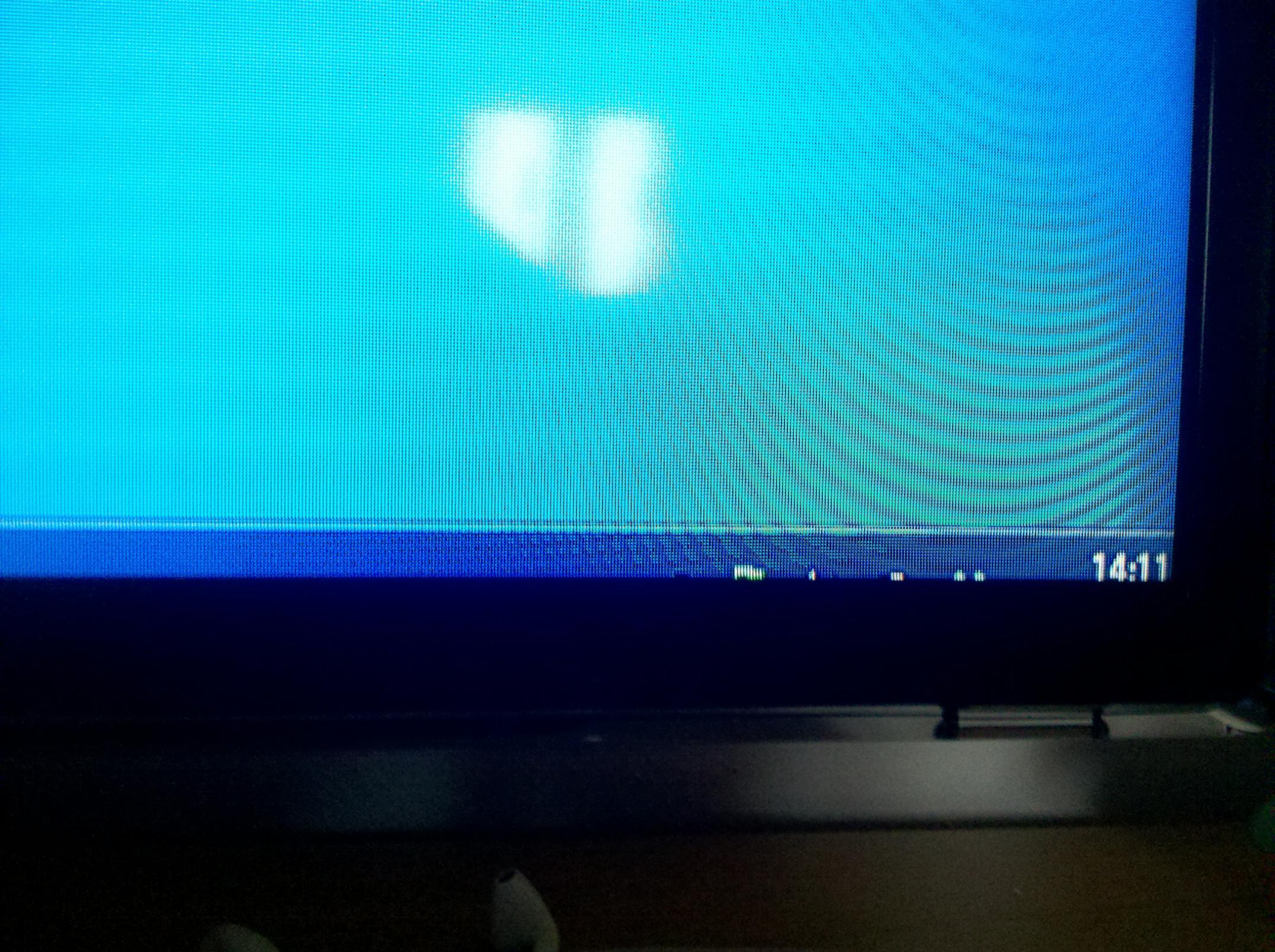

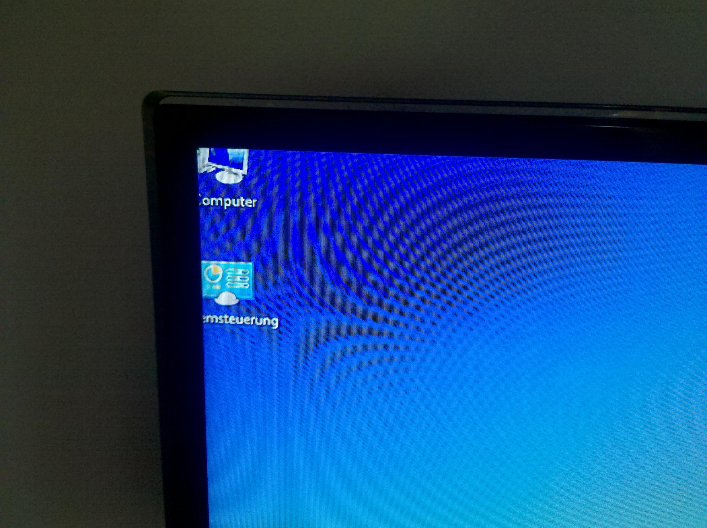

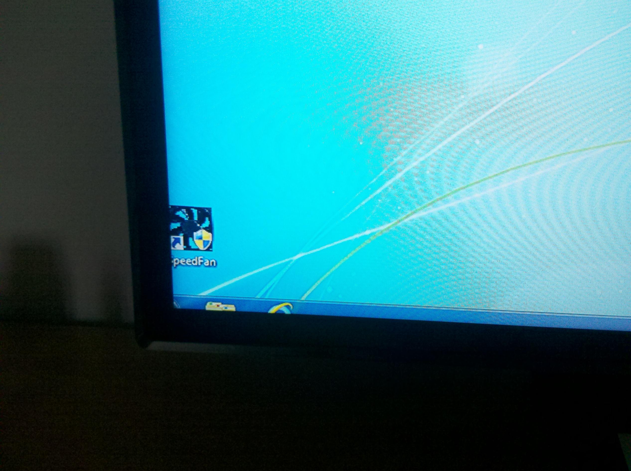

Hallo zusammen
ich habe ein kleines Problem, das auf den folgenden Fotos vielleicht sichtbar ist:
Dieser Fernseher
http://www.amazon.de/Samsung-UE40ES...&s=home-theater&ie=UTF8&qid=1355231998&sr=1-3
ist an dieser Grafikkarte
http://www.amazon.de/HIS-Radeon-Sil...KWQ8/ref=sr_1_1?ie=UTF8&qid=1355232068&sr=8-1
per HDMI angeschlossen und obwohl der Fernseher als auch die Auflösung in Windows auf Full-HD gestellt sind, wird ein kleiner Teil vom Bildrand nicht dargestellt.
Das ist besonders nervig und ich wüsste gerne, was ich umstellen muss, damit ich alle Pixel sehen kann? Google hat mir nicht geholfen und auch die Einstellungen vom Fernseher bringen mich nicht weiter.
Hat jemand eine Ahnung?
Vielen Dank und erfrischende Grüße von IncaCola
Der Nvidia Treiber hat eine eigene Funktion um dieses Problem zu umgehen und die Auflösung genau anzupassen.
den tv auf den pmode "scan" oder "scannen" stellen und fertig ;)
Such im Treiber evtl. im CCC mal nach "Overscan" und schalte das ab.
Suche im CCC mal nach Overscan (glaub das heisst so im AMD Treiber).
@Xanta: Das stimmt schon, aber der TE hat keine Nvidia Graka...
atari2k
in den AMD treibern findest du unter Bildschirmeinstellungen (oder sowas ähnliches, hab den genauen MEnüpunkt nicht vor augen) einen Punkt "overscan", der ist bei meinem Mac unter Windwos auch immer auf ca 15% oder so eingestellt (wieso auch immer), den auf 0 stellen, dann gehts.
Ach, ihr seid die absoluten Schätzchen :-)
Hab es gefunden und korrigiert, vielen Dank an euch.
@Xanta: Wie atari2k schon bemerkt hat besitze ich eine AMD-Karte ;-)
die Overscan-Funktion kann man schon nutzen, allerdings ist das Bild nachher halt skaliert
Fast alle neueren Fernseher haben eine Funktion, um das Bild pixelgenau anzuzeigen.
Heisst bei LG z.B. "Just Scan", bei Toshiba "True Scan".
Wie das bei Samsung heisst, weiss ich nicht, sollte aber wohl ähnlich heissen.
Das also am Fernseher einstellen und dann Auflösung ganz normal auf 1920x1080 einstellen -> perfektes Bild.
ggf. noch Bildverbesserer ausschalten (wegen Lag und generellem Bildeindruck).
