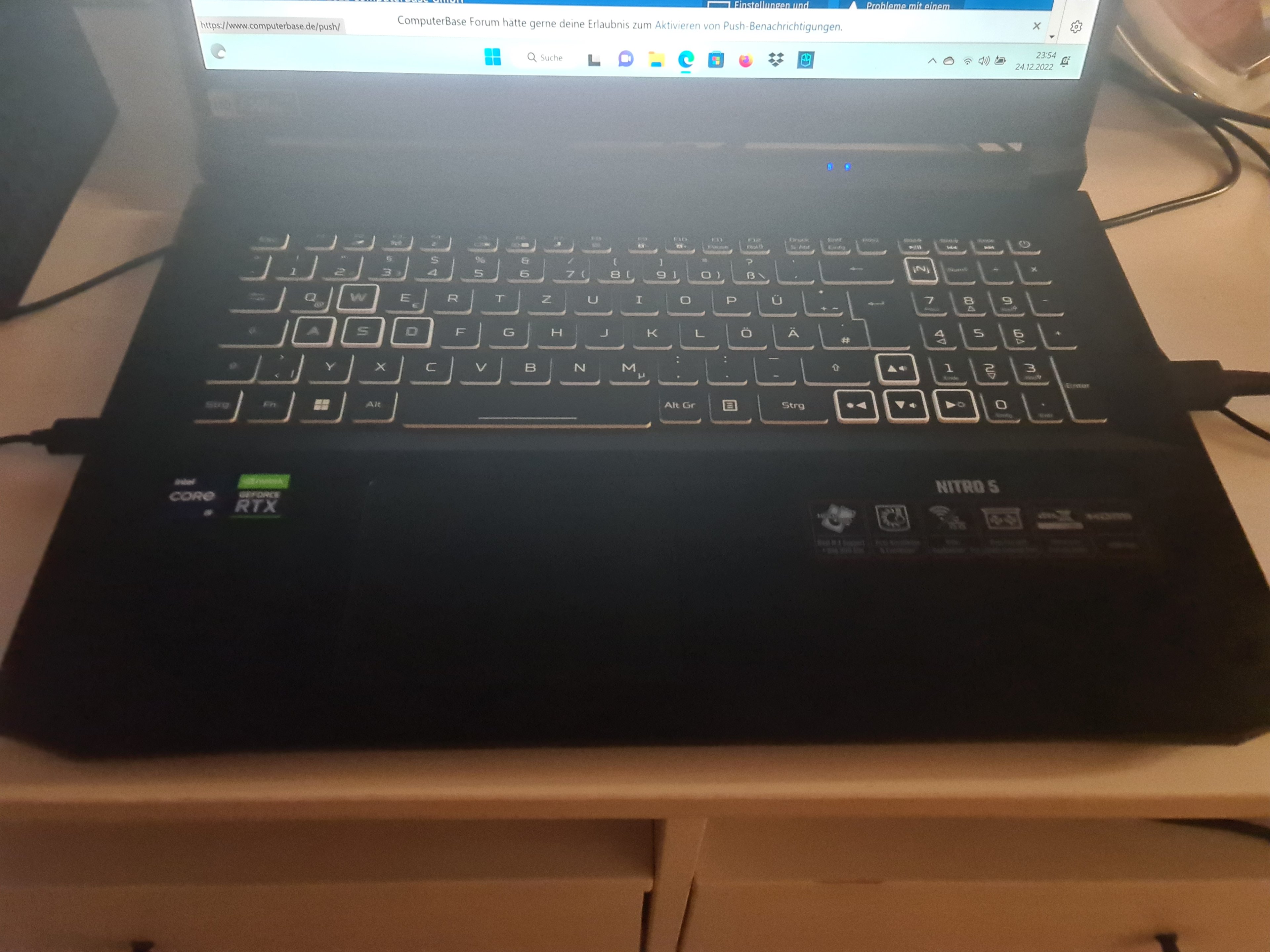

Hallo Leute
bin neu hier im Forum und hoffe auf eure Hilfe.
Ich bin neu im PC- Sektor unterwegs und habe bisher immer auf einer XBOX gezockt.
nun habe ich mir sowohl für Private Büro zwecke als auch zum zocken einen Gaming PC von Acer zu gelegt.
es handelt sich um eine Acer Nitro 5 mi 17 Zoll Bildschirm und alles was eine pc herz begehrt. u.a. geforce 3070 GPU 1000 GB SSD und 32 GB Ram das ganze gekoppelt an einen I9 prozessor der 11.gen.
Ich habe eine Win 11 betriebssystem drauf
Jetzt wollte ich meinen Fernseher über HDMI einstecken und ne Runde zocken.
Es kam die meldung dass eine alte version vom GPU Treiber installiert sei und ich die nun aktualisieren soll.
gesagt getan. habe die aktuellste version 527.56 installiert und war bereit zum loslegen.

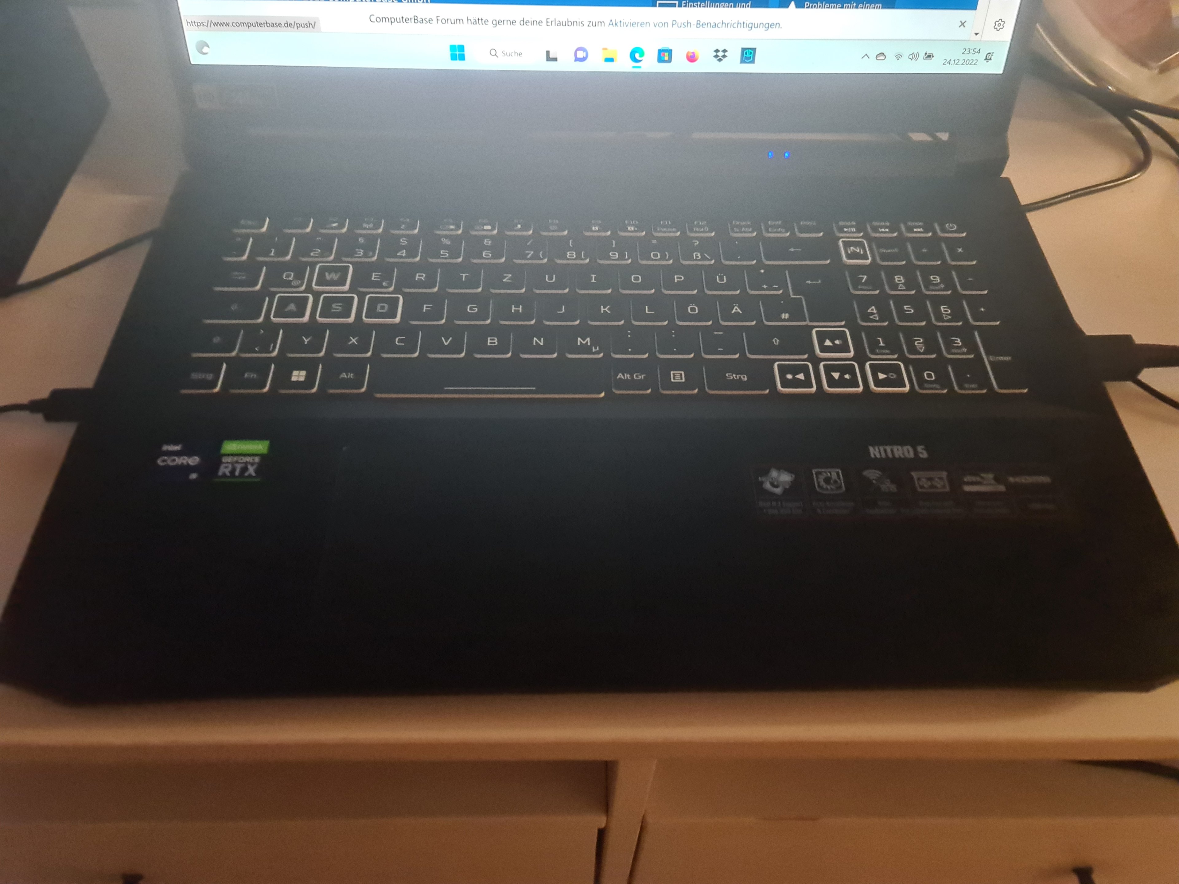

Das Spiel funktoniert, nur leider kann ich kein Bild auf den fernseher übertragen... für mich sieht es so aus als hätte sich ein übertragungsfehler an den HDMI ausgang eingeschlichen sodass ich nichts anderes sehen kann als das angehängte Bild.
ich habe mehrmals versucht den Laptop mit angestecktem fernseher neuzustarten, leider ohne erfolg.
Treiber wurde deinstalliert und erneut installiert .... der fehler bleibt.
ich habe mehrere HDMI Kabel ausprobiert. der fehler bleibt immernoch.
hat mir jemand einen Tipp wie ich sowas beheben kann.
Grüße
Serhat

Wie meinst du, du siehst nichts anderes als das Bild?
Trenn den TV mal vom Strom und fahr den Lappy runter.
Danach das HDMI Kabel anstecken bei beiden Geräten, den TV anschalten auf HDMI und den Laptop wieder anschalten.
Reaktionen: ABUMIR
Sieht für mich eher aus als wenn die Graka schon ein weg hat, kenne so ein bild wie bei screenshot 1 nur bevor ich damals meine graka in den backofen gesteckt hab.....
da es der TV ist, versuche mal bitte ein anderen hdmi slot oder ein anderen TV zu testen um die sache etwas einzugrenzen.
Reaktionen: ABUMIR und Wynn3h

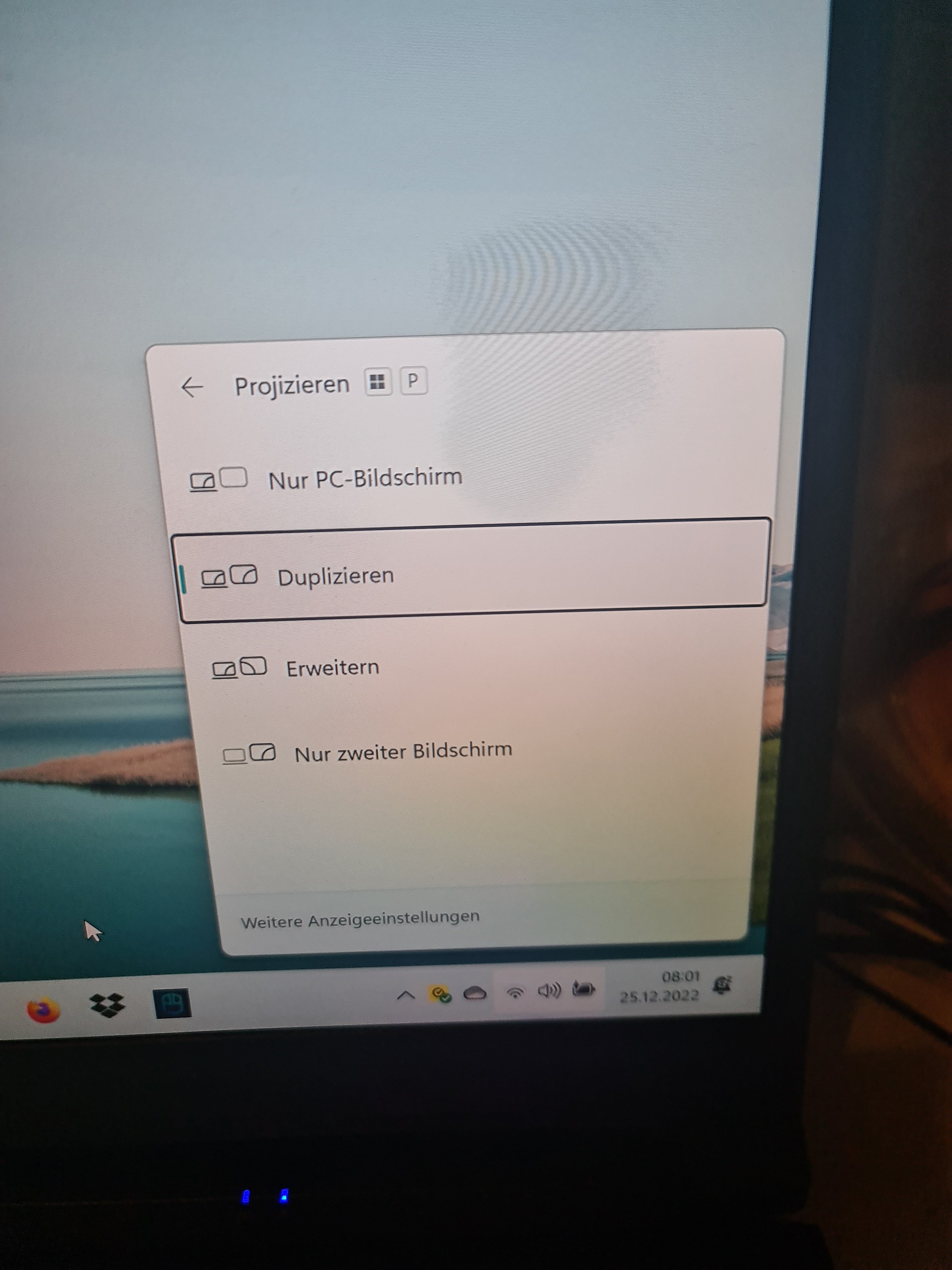

Wieso siehst Du am Fernseher einen "kaputten" Herunterfahren Abschnitt, während am Laptop ein Browser läuft?
Kannst Du mal mit "Windows" + "p" durchschalten, ob es einen Unterschied macht, wenn wenn gespiegelt, erweitert oder nur der Fernseher benutzt wird?
Reaktionen: ABUMIR

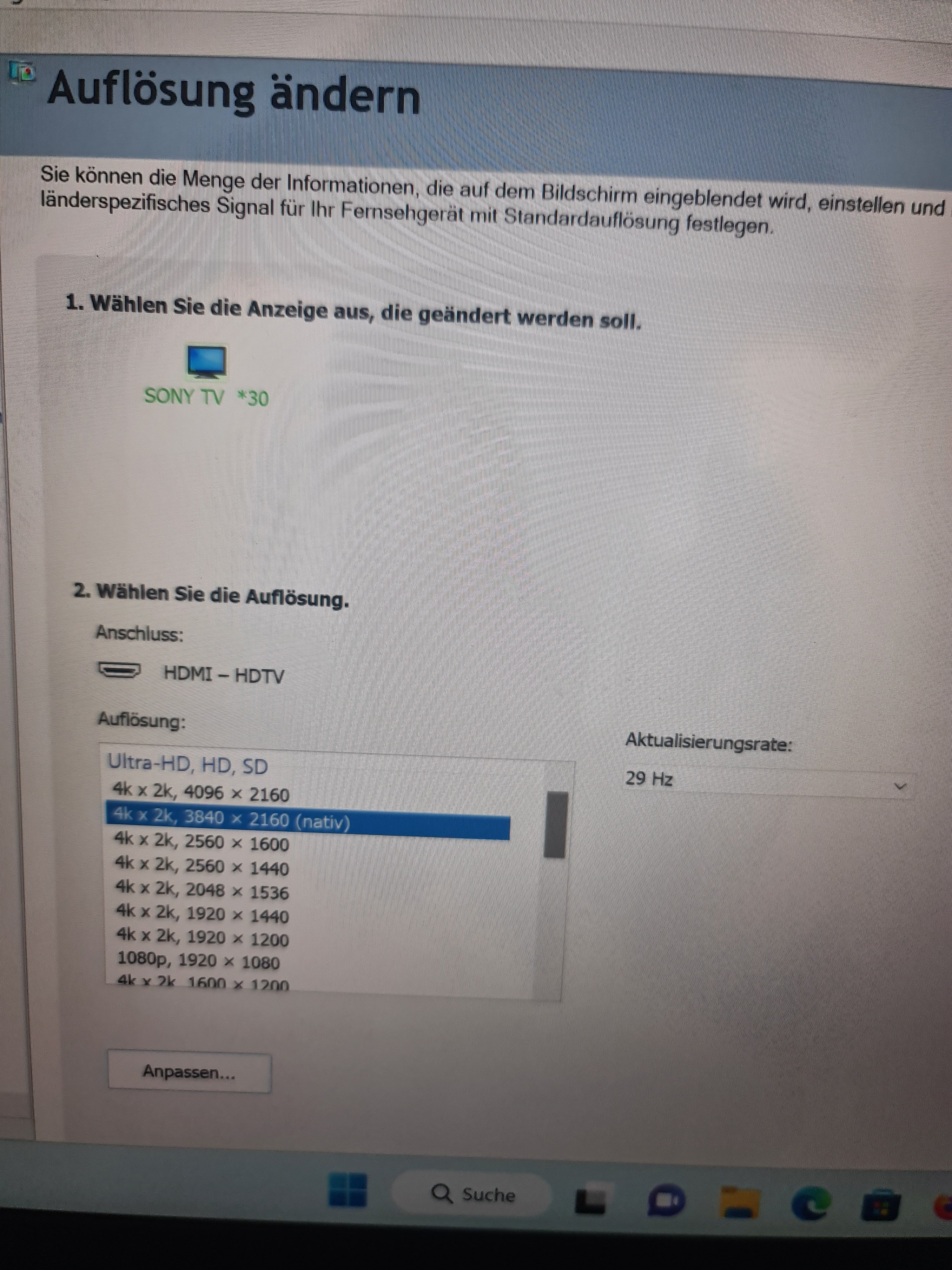

Genau das ist mein Problem.... am Laptop funktioniert der Browser.
Am Fernseher kommt das Kaputte Herunterfahren Bild.
Ich hab beide Geräte stromlos gemacht und erneut gestartet wie in der Anleitung oben... Der Unterschied ? Heute ist das Kaputte Bild Grün.
Ich habe leider nur ein Laptop und habe hier auch verschiedene Eingänge verwendet.
Sowohl den 2.1. Eingang als auch die Normalen.
Wenn ich den Fernseher anschließe wird er vom Laptop und der Grafikkarte erkannt und er schaltet automatisch auf die Bestmögliche auflösung
Bei meinem Fernseher handelt es sich um einen Sony 77 A84 aus 2021

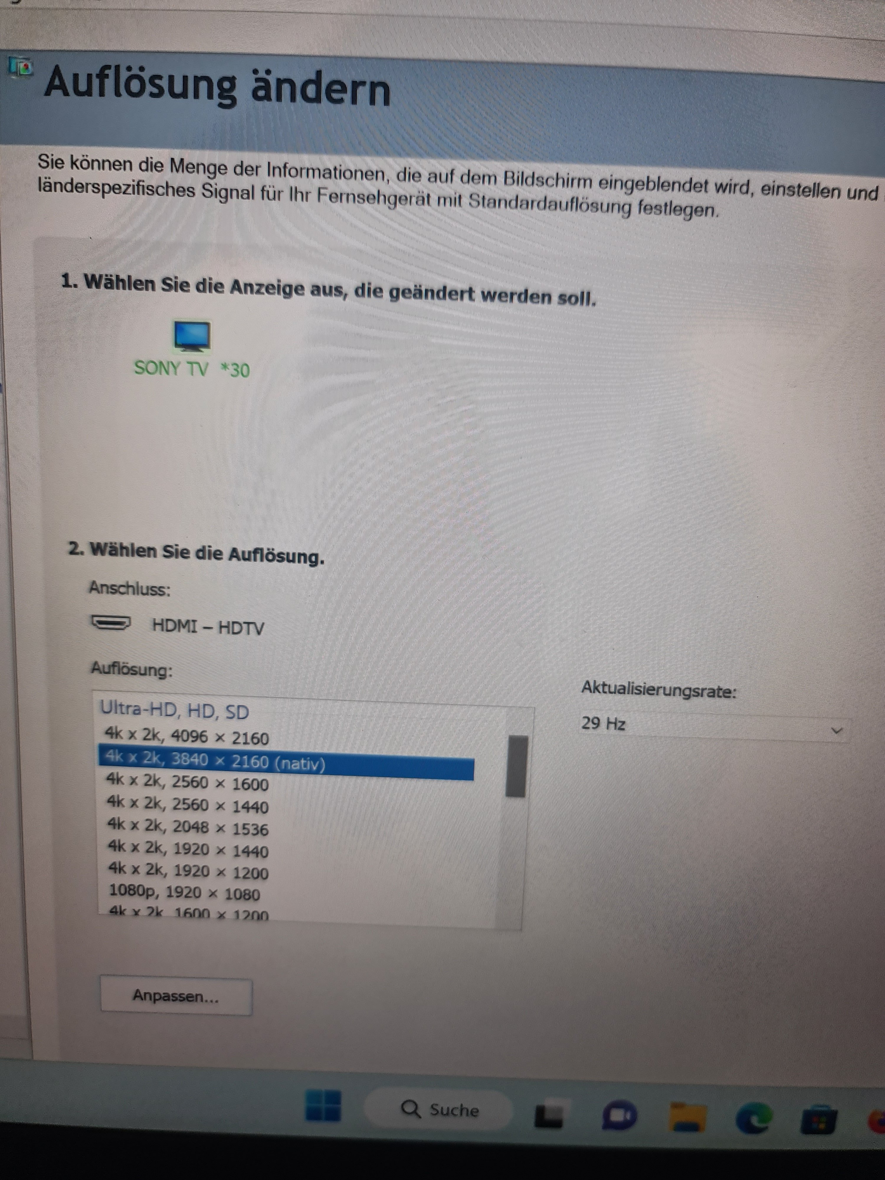

Wenn ich an den auflösungseinstellungen spiele funktioniert das Bild am Fernseher.... sobald ich das Spiel einschalte kommt wieder ein schwarzer Bildschirm.... Ich denke das da irgendetwas mit der Auflösung nicht passt.

Vielleicht gibt es zusätzlich noch Probleme mit Einstellungen am Fernsehr. Recherchiere einfach mal wieviel Herz der Nitro 5 bei den verschiedenen Auflösungen unterstützt. Du kannst ja mal auch am Fernseher ein bisschen rumprobieren.
Reaktionen: ABUMIR

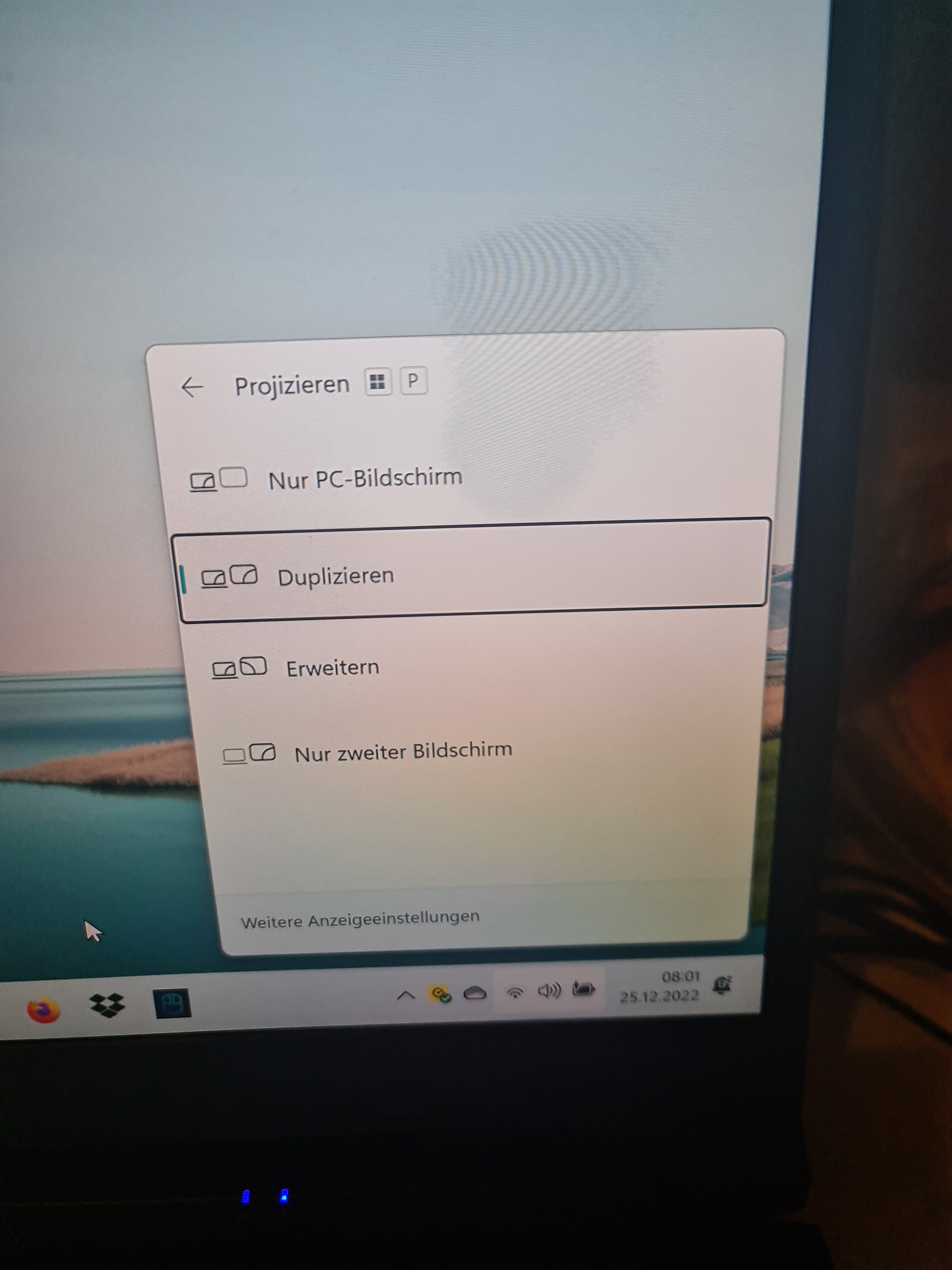

Also nun funktioniert es es waren die auflösungseinstellungen.
Ich muss es auf 29 Hz laufen lassen sonst geht's nicht.
Dass funktioniert aber auch nur wenn ich im projektionsmodus Duplizieren bin.
Sobald ich erweitern möchte kommt wieder ein schwarzer Bildschirm.
Stell doch mal den Fernseher auf Full HD & 60 Hz anstatt 4k, das wird voraussichtlich sowieso die Auflösung sein, in der Du am Fernseher spielen wirst
Mmh.
Welchem Standart entspricht denn der HDMI Port? Etwa nur 1.4? Ab 2.0 sollte auch 4k@60Hz problemlos möglich sein.

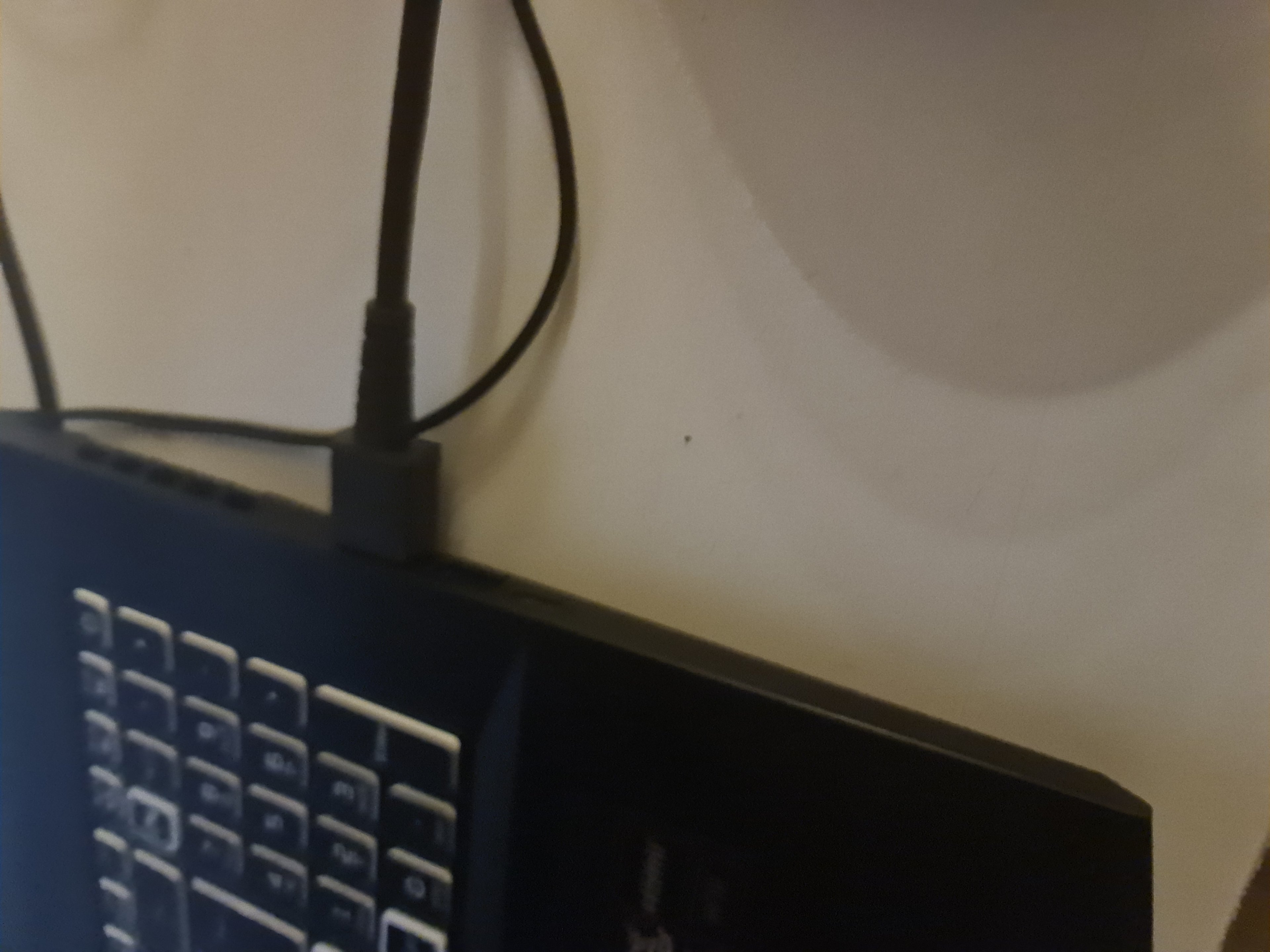

Ich vermute dein Notebook unterstützt auch die Bildausgabe via USB-C ?
Besorg dir doch einen Adapter bzw. Kabel von USB-C auf HDMI und teste es erneut.
