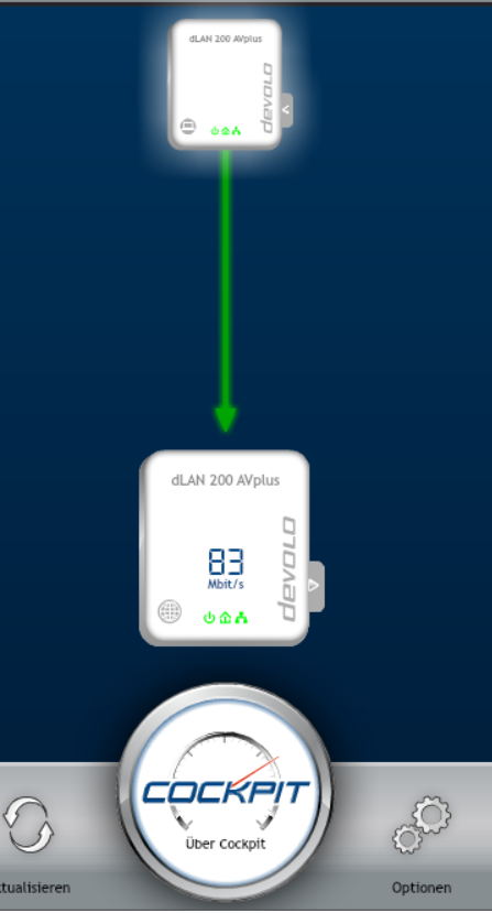

Welche Leitungswerte über Devolo-Cockpit werden denn angezeigt?

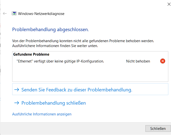

Ich schließe mich mal an. Denn
https://www.google.com/search?q=""Ethernet"+verfügt+über+keine+gültige+IP-Konfiguration"
Gibt als ersten Treffer unter anderem den Tipp die Powerline-Adapter ab und wieder anzustecken.
Ich tippe auch auf eine 169er-Adresse, weil der Rechner die Fritzbox wegen wackeligem Powerline nicht erreicht.

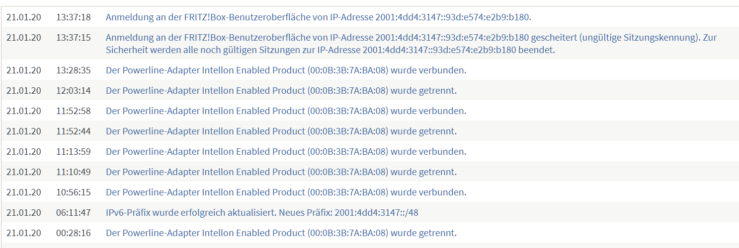

Wie @Wilhelm14 schon schreibt spricht das Log der Fritzbox Bände. Die Fritzbox meldet ja selbst, dass der PowerLAN-Adapter regelmäßig ausfällt. Weitere Diagnosen sind daher gar nicht nötig, da man die beschriebenen Probleme zu 99% eben genau diesen Verbindungsproblemen des PowerLAN-Adapters zuschreiben kann.
Zur Absicherung solltest du dir die Zeitstempel genau ansehen. Sofern die Zeit der Fritzbox korrekt ist, müssten sich die Meldungen 1:1 mit deinen Problemen am PC decken.

Basierend auf dem Log der Fritzbox ist davon auszugehen, dass dieselben Tests im Fehlerfall alle fehlschlagen. ipconfig wird ggfs normal aussehen, weil wie oben schon erwähnt wurde, die DHCP-IP nicht zwingend sofort aktualisiert wird.
leipziger1979
Vice Admiral
- Dez. 2014
- 6.325
@ Raijin
Bei dem Log kann man aber auch nicht drauf kommen das es am DLAN liegt:
Raijin
Fleet Admiral
- Nov. 2007
- 18.285
Hm.. So gesehen hast du natürlich Recht.. Es könnte auch ein wackeliges LAN-Kabel oder so sein, das den Adapter mit der FB verbindet und so gewissermaßen sporadisch für ein Ein- bzw Aussteckszenario sorgt. Auf jeden Fall scheint das Problem auf etwas .. .. sagen wir mal .. .. "im Umfeld" des PowerLANs zurückzuführen sein, das es näher zu untersuchen gilt.
