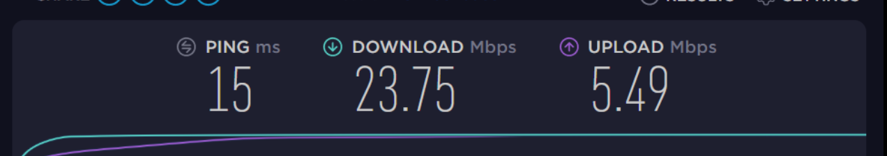

für alle D-Lan Skeptiker:
ich habe mir jetzt zwei 1200-er Devolo-Adapter geholt:
nahezu die volle Bandbreite, jetzt glüht die Leitung :schluck:
Ist das jetzt Ironie? 24 MBit mit Adaptern die als 1200 beworben werden? Wie schnell ist denn dein WLAN?
Aber wenn es jetzt immerhin stabil und unterbrechungsfrei läuft, ist das Problem an sich ja gelöst und die alten Adapter hatten vielleicht schlicht einen Defekt.
PS: Oder ist dein Internetanschluss schlicht nicht schneller?
Reaktionen: larska
meine Leitung
also keine Ironie ! Es kommt fast die ganze Bandbreite mit den Adaptern am PC an...
larska schrieb:
Und das soll DLAN Skeptikern jetzt was sagen? Das dein Internet einfach echt langsam ist?
Wenn du Skeptiker auf "deine" Seite ziehen willst, mach mal nen Test inhouse wo mit deinen Adaptern 1200mbit durchkommen.
Reaktionen: chartmix und hanse987

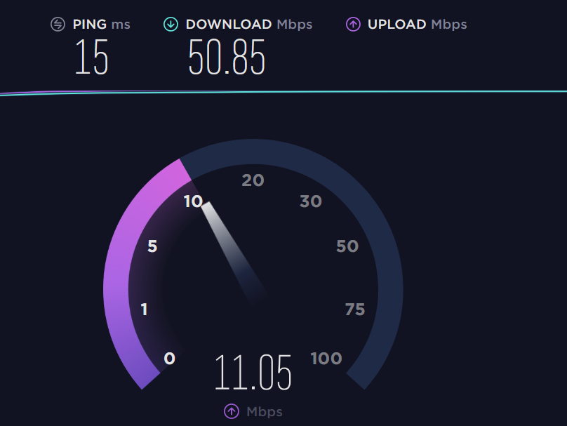

update: Vertragsänderung auf 50 mbit, kommt alles durch...
