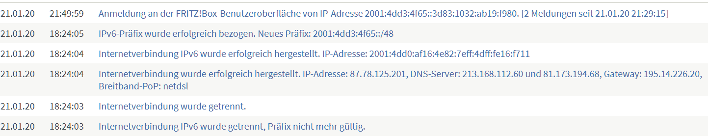

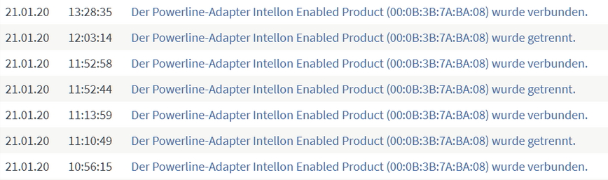

hier stehen Anmeldungen, zu einer Zeit wo ich nicht zu Hause war, somit auch nicht im Netz... ??
Die Anmeldung über Power-Lan ist hier nicht vermerkt, obwohl ich mit dem PC im Netzt bin.... (21:49)
Da hat sich jetzt die Internetverbindung um 18:24 selbst neu verbunden. Das machen Router ganz von alleine und ist bis zu einmal täglich normal. Mehrmals am Tag sollte das eigentlich nicht oder nur selten passieren.

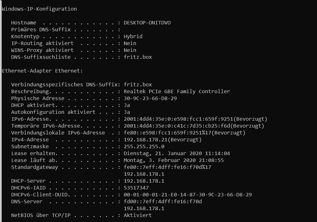

Habe jetzt mal ipconfig /all eingegeben während dem Fehler:
Da muss jetzt mal jemand drüber gucken, der sich mit IPv6 auskennt. Ich habe hier z.B. nur eine Verbindungslokale IPv6 und keine IPv6 und keine Temporäre IPv6. Als Gateway und DNS steht bei mir auch nur die IPv4 der Fritzbox. Vielleicht ist bei mir aber auch was falsch eingerichtet. Sry, wenn ich da nichts zu sagen kann.

leipziger1979 schrieb:
@ Raijin

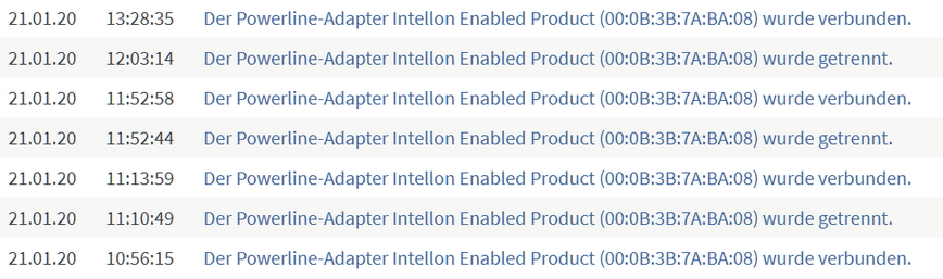

Bei dem Log kann man aber auch nicht drauf kommen das es am DLAN liegt: :lol:
Jein, kommt darauf an, was du damit meinst.
Diese Log-Ereignisse sagen dir noch nicht, dass die Ursache dieser Netzwerkstörung die dLAN-Adapter sind.
Die Log-Ereignisse sagen einem nur, dass die dLAN-Adapter aus einem noch unbekannten Grund,
die Verbindung zur FritzBox verlieren.
Mögliche Ursachen dafür könnten z.B. sein:
- einer oder beide dLAN-Adapter sind defekt (wobei es meiner Ansicht nach eher unwahrscheinlich ist,
dass direkt beide Adapter defekt sind)
- irgendein Gerät (oder mehrere Geräte) im Haushalt stören den Betrieb der dLAN-Adapter,
wodurch die dLAN-Adapter die Verbindung zur FritzBox verlieren
- eine oder beide Kabelverbindungen (LAN-Verbindung vom PC zum 1. dLAN-Adapter bzw. LAN-Verbindung
vom 2. dLAN- Adapter zur FritzBox) sind fehlerhaft (Kabel defekt oder Steckerverbindung nicht in Ordnung)
Wie "Raijin" schon sagte wäre mal ein erster Test den PC in eine andere Steckdose zu stecken,
damit die hohen Frequenzen deines ggf. schlecht abgeschirmten PC-Netzteils nicht in unmittelbarer Nähe zum dLAN-Adapter ins Stromnetz eingespeist werden und so den dLAN-Adapter in der Nähe des PCs/PC-Netzteils stören.
Ein weiterer einschlägiger Test wäre noch, mal alle elektrischen Verbraucher bis auf PC+Monitor, die beiden dLAN-Adapter sowie FritzBox vom Stromnetz zu trennen. Mit "vom Stromnetz trennen" ist gemeint, dass der Stromstecker der Geräte aus der betreffenden Steckdose gezogen wird ... kurz gesagt: Stecker raus!
Im Log der FritzBox kannst du ja bei deinen Tests überprüfen, ob die An-/Abmeldungen deiner dLAN-Adapter an die FritzBox dann aufhören oder ob diese weiterhin wie bisher sporadisch auftreten.
Zu denken, weil im Log steht "Die devolo-Adapter verlieren die Verbindung zur FritzBox",
dann sind auf jeden Fall die Adapter kaputt, ist schon sehr einfach gedacht, weil es eben auch andere Gründe für dieses Problem geben kann (siehe oben). Das soll natürlich nicht heißen, dass genau das der Fall sein kann (die Adapter sind defekt bzw. nur einer der beiden Adapter).

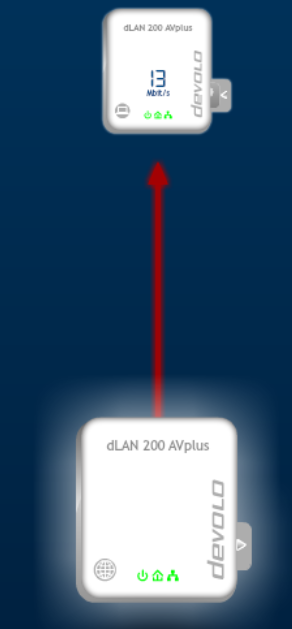

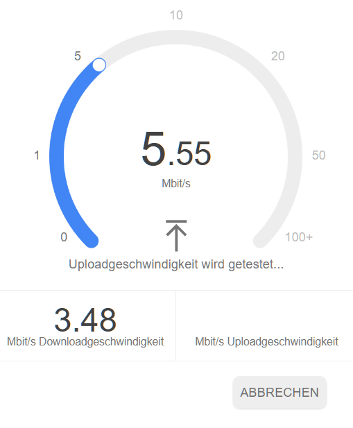

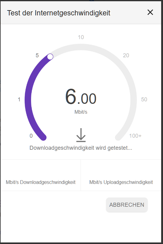

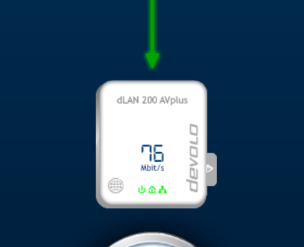

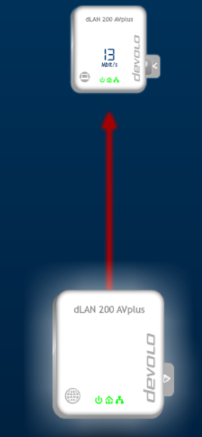

was ich verwirrend finde:
beim devolo cockpit werden ca 80 mbit/s angezeigt:

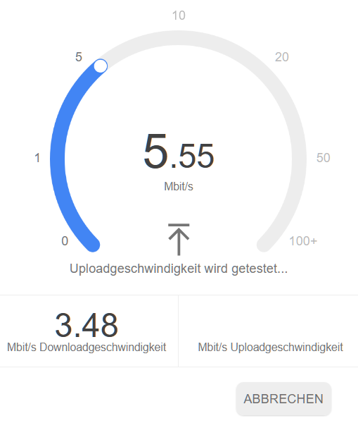

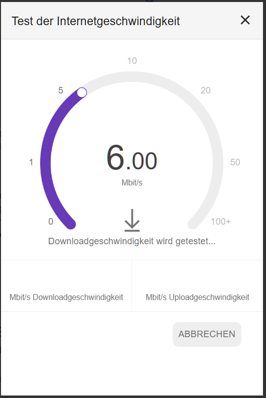

im speedtest komme ich aber nur auf erwähnte Werte:
dass würde ja bedeuten von den 76 mbit/s kommen nur laut devolo cockpit 11 an (im speedtest dann sogar nur 3.48....)
Man kann an den Screenshots nicht erkennen, welche Strecke Devolo überbrückt und an welcher Stelle du den Test ausführst. Vor allem stehen im zweiten Screenshot 13 MBit.
PS: Ich erinnere ich an einen Freund, der bei der Sanierung des Hauses zwar neue Steckdosen für die Weihnachtsbeleuchtung Richtung Fensterbank gelegt hat, auf Netzwerkkabel aber auch nach mehreren Hinweisen unbedingt verzichten wollte. Sein Devolo Cockpit hat auch je nach Adapter (es waren mehrere im Haus) 80 oder 230 Mbit usw. "angezeigt". Ein dauerhafter Download brach allerdings nach wenigen Sekunden auf 5 Mbit (bit, nicht byte) ein und nach einstelligen Minuten ganz ab. Auch sämtliche Streaming-Geräte, Sonos, Alexa,... laufen bei Musikberieselung (Party) nie ohne Unterbrechung. Die Gäste fangen dann an, ihre Smartphones zu koppeln. 😉
PPS: Im Dezember meinte der Freund zu mir, er wolle vielleicht doch nochmal LAN-Kabel in Angriff nehmen, zumindest ein Kabel von vorne nach hinten und eins von oben nach unten durchs Haus.
Reaktionen: larska
