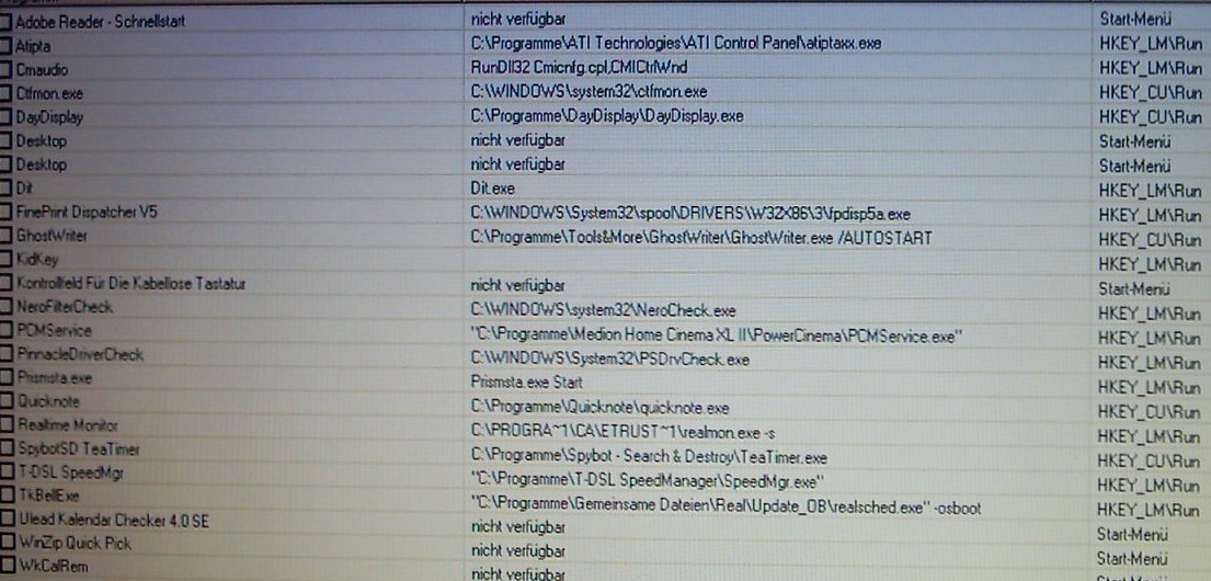

..Hallo, mein Autostart ...
könnte mir bitte jemand posten was ich davon mal deaktivieren kann??
Ich würde dann mit dieser Funktion von Spybot-S&D einen Versuch mit weniger "Autostarteinträgen" durchführen,

Und nein @ X274, den Screenshot oben kann man nicht entziffern :D

hab jetzt an einen Betrag von mir weiter "oben" eine Grafik mit meinem "Autostart" angehängt, diese Einträge hat mir der RegCleaner aufgezeichnet,
könntet Ihr da bitte mal reinschauen, was ich bedenkenlos deaktivieren könnte...:D

edit: kannst du nochmal nen größere Screen von msconfig (wie oben beschrieben) machen?
Laut Screenshot ist da alles deaktiviert - oder hast du das jetzt so eingestellt?
Ich kenn von den ganzen Einträge allerdings fast nichts, deswegen kann ich nicht wirklich viel dazu sagen. Im Grunde kannst du da aber natürlich alle Programme rausschmeißen die nicht starten sollen; klingt logisch, ist aber so :D
Den Adobe Reader und Ctfmon kannst du deaktivieren, ebenso vermutlich Nerocheck und PCMService und TkBellExe (dieses Real Update Zeug).
Ob du den ganzen Rest brauchst musst du wissen. Treiber sollten in den meisten Fällen natürlich drin bleiben.
Von allem, was da drin steht würde ich vielleicht Atipta, den TDSL Speedmanager und Spybot drinlassen ;)
Der Rest sieht eher nach stinknormalen Programmeinträgen aus, die sich da halt bei der Installation eingenistet haben :)
Aber wie gesagt, das meiste kenn ich nicht. Sofern es aber kein Treiber ist und du dieses Programm nicht beim Systemstart haben willst, schalt's ab.
