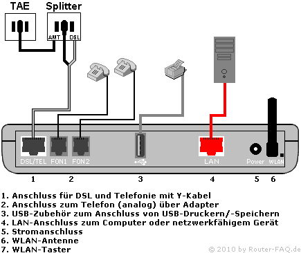

Festnetz-Telefon und Internet läuft über eine Fritzbox 7141. (wie: http://www.router-faq.de/index.php?id=anschluss&hw=fbfonwlan7141)

Anbieter ist Telekom - analoger Anschluss.
Aufbau wie auf dem Bild: FRITZBox_Fon_WLAN_7141.png
Basisstation ist an FON1 angeschlossen, Mobilteile an Basisstation angemeldet.
