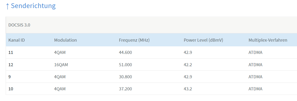

Habe öfter Verbindungsabbrüche an der Fritzbox zurzeit (6490 Cable, ich werde bald eh eine neue holen, würde trotzdem gerne wissen, ob hier noch ein anderes Problem vorliegt).
Die Fritzbox verliert vollkommen die Verbindung zum Internet und synchronisiert sich dann neu.
Eben mal hier die Werte gecheckt und gelesen, dass 4 QAM ein Problem sein könnten, aber könnte das auch für die Verbindungsabbrüche zuständig sein?
Wir sind in einem Mehrfamilienhaus und nutzen eine Vodafone Leitung
Hier die Logs einmal :)

@eYc Danke, die Dose könnte evtl auch das Problem sein, stimmt, war mir nur nicht sicher ob sich evtl mit den niedrigen qam Werten schon Rückschlüsse ziehen lassen
