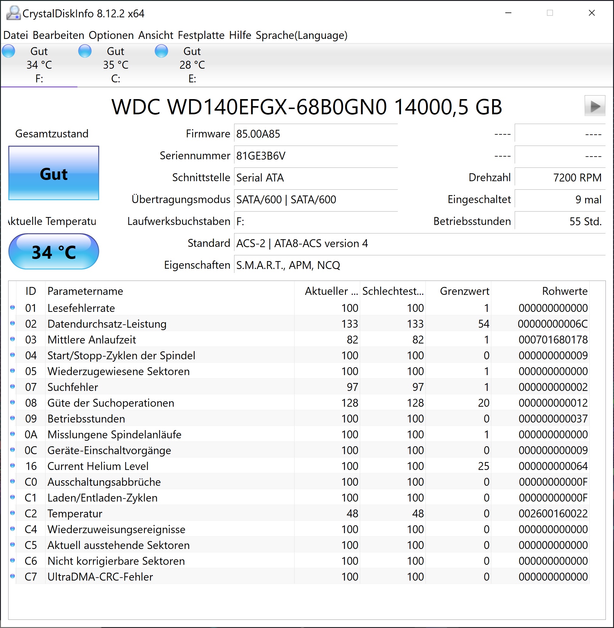

Interessant @Purche. Welche R/N und P/N hast du auf deinen Whites? Ich habe hier ein paar 10er die das nicht machen, 1 12er die das nicht machet und 2 12er die das machen - Nach R/N sind das jedoch eigentlich 14TB Platten mit Firmware limit. Das widerspricht jedoch deiner Beobachtung
