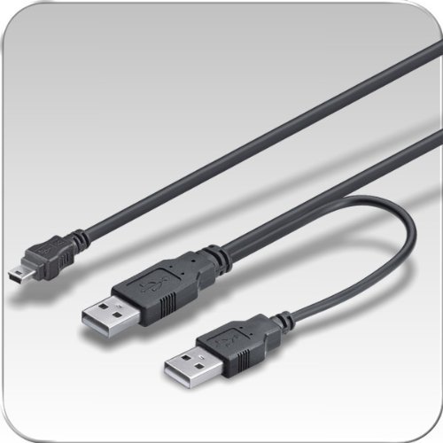

Festplatte läuft ohne Netzteil, Anschluß über Kabel wie im Bild.
Wenn dem so ist, wie Du vermutest, worauf müßte ich beim Kauf einer anderen Festplatte achten.

ohne netzteil bekommt die platte nicht genug strom, wird daher nicht von der fritzbox erkannt
Also dem Kabel zufolge denke ich mal das sie nicht genug Strom bekommt. Kann man an die Festplatte nicht ein externes Netzteil anschließen?
Das habe ich bei Wiki gefunden.
Zu beachten ist, dass pro Anschluss nur max. 500 mA (High Power) oder 100 mA (Low Power) als Stromversorgung zur Verfügung stehen. Das reicht für externe Festplatten meist nicht aus, weswegen oft ein externes Netzteil benötigt wird. Aktuelle 2,5″-Festplatten benötigen zum Beispiel einen Startstrom von über einem Ampere, der auch bei Anschluss der Festplatte über zwei USB-Ports außerhalb der Spezifikation liegt – wobei die Zwei-Stecker-Lösung gegen den Standard verstößt, da sich auf dem zweiten Stecker kein Gerät anmeldet und damit nicht sichergestellt ist, ob und wieviel Strom auf diesem Port entnommen werden kann.

jetzt geht's.
hab die festplatte über einen aktiven USB-Hub angeschlossen.
jetzt bekommt sie genug strom.
vielen dank für eure beiträge.
