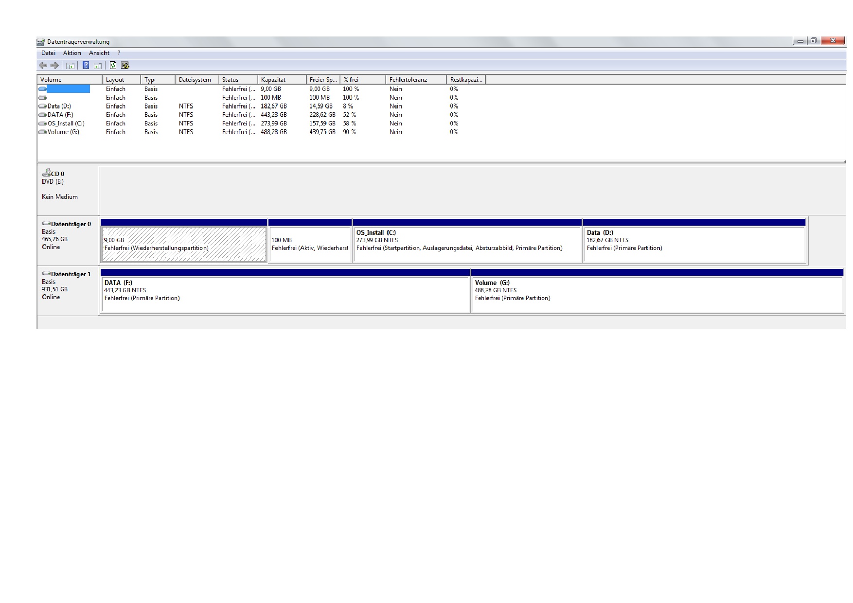

So sieht die Datenverwaltung aus wenn ich die Festplatte angesteckt habe.
Laufwerk C und D sind vom Laptop und Laufwerk F und G sind auf der Festplatte.

Dein Laptop hatte nicht zufällig zwei Datenträger verbaut? Zum Beispiel eine SSD und eine HDD?
Reaktionen: Dr. McCoy
Nein, definitiv nur eine.

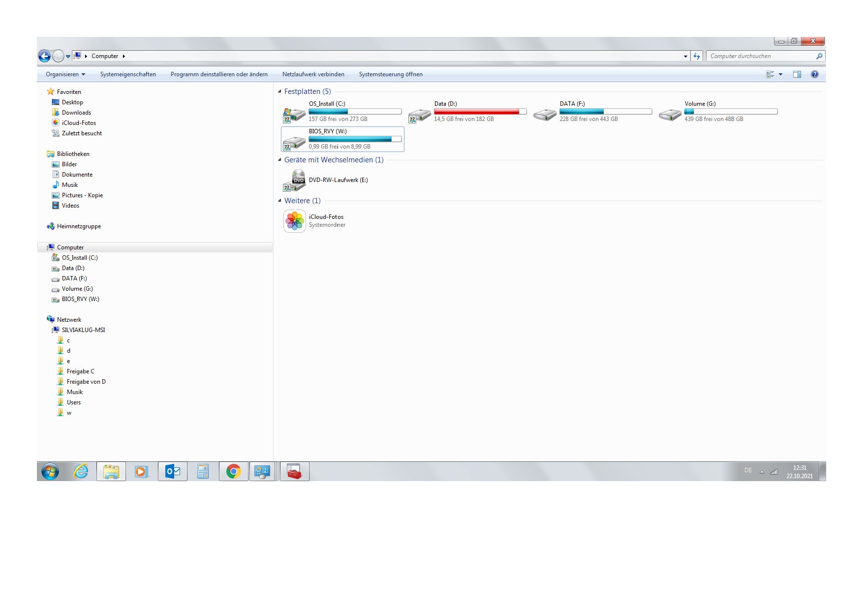

Hier die Ansicht vom Arbeitsplatz. Da wird das Laufwerk W angezeigt. Aber da bekomme ich keine Dateien angezeigt.

Auf der Festplatte die du eingebaut hast ist definitiv keine weitere Partition.
Reaktionen: luser0815 und M4ttX
F: und G: ist deine extern angebundene Platte

Wenn ich in die Datei Ansicht gehe bekomme ich noch das Laufwerk W angezeigt. Da kann ich aber auf keine Daten zugreifen.
Ich gehe davon aus, dass deine Arbeitsplatzansicht vom laufenden Rechner ist und nicht vom HP Laptop der nicht mehr startet!
Also im HP nochmal nachsehen!
Das Laufwerk W ist von deinem laufenden Rechner, siehe deine Datenträgerverwaltung hier Datenträger O
@Tamtam1 du kannst die Ansicht vom Arbeitsplatz auch noch ein drittes Mal posten, nur wird dann immer noch keine dritte Partition auf der Festplatte auftauchen.
Was du dort als Partition W siehst, wird irgendwas internes im alten Laptop sein, eine Recoverypartition o.ä..

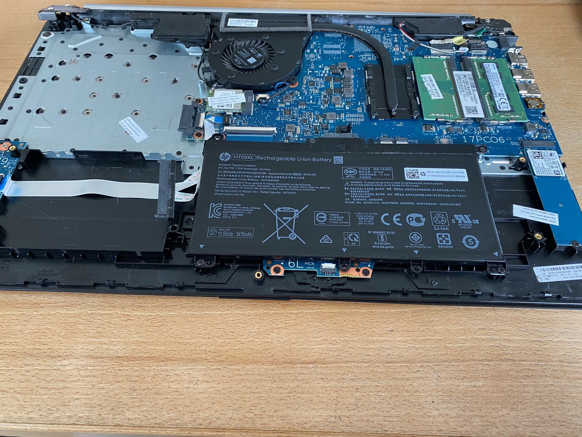

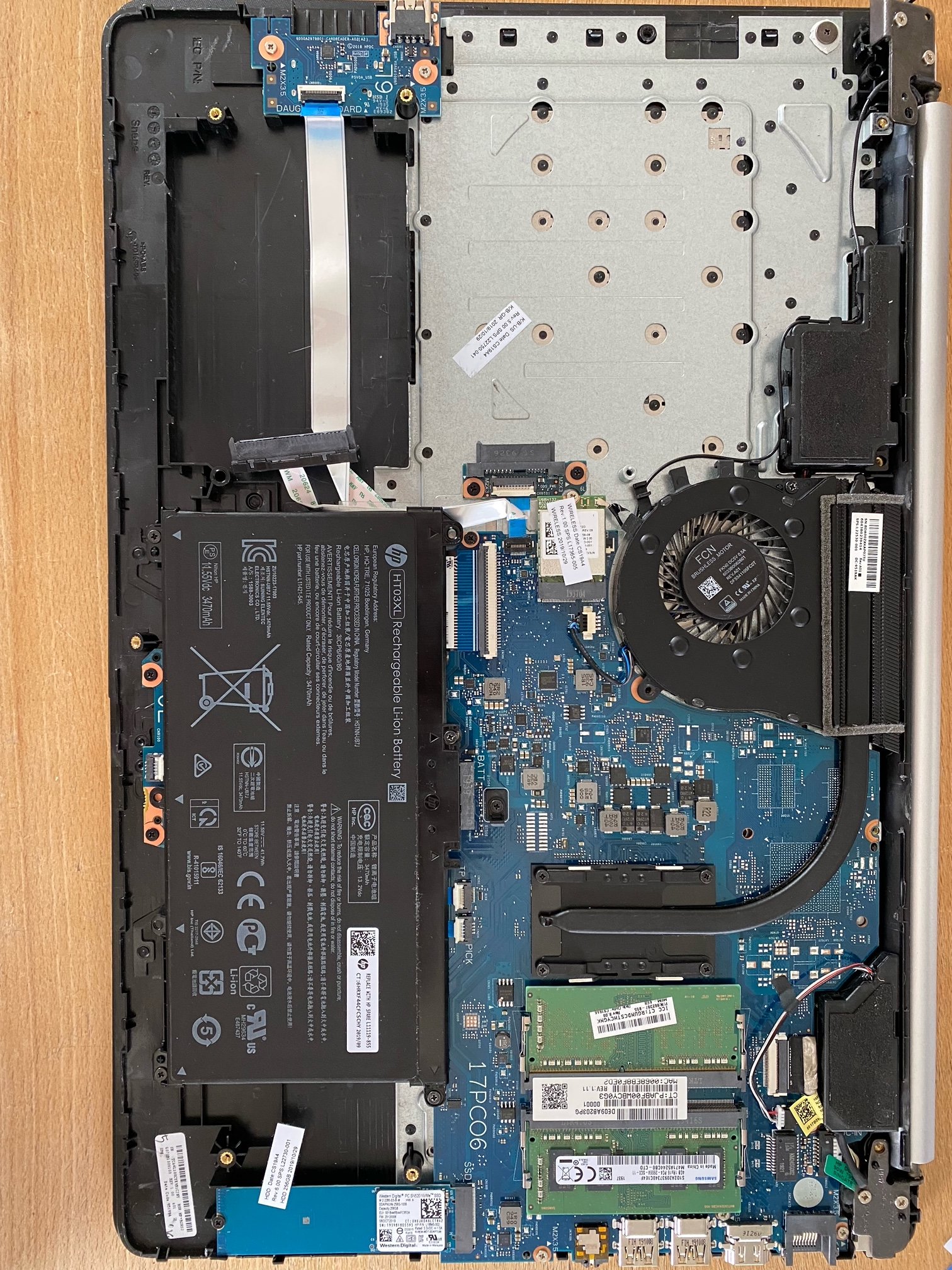

Der HP Laptop sieht so aus. Wo könnte da noch eine zweite Festplatte sein?
Die genaue Bezeichnung von dem Laptop ist HP 17ca-1315ng
Reaktionen: Banned und Myron
Na sieh an, da ist die SSD doch.
Auf dem ersten Bild rechts unten in der Ecke mit der Beschriftung von Western Digital.

Sorry, der jetzige alte Laptop ist zwischendurch abgestürzt, jetzt habe ich nicht gesehen das ich die Arbeitsplatzansicht doppelt geschickt habe.
