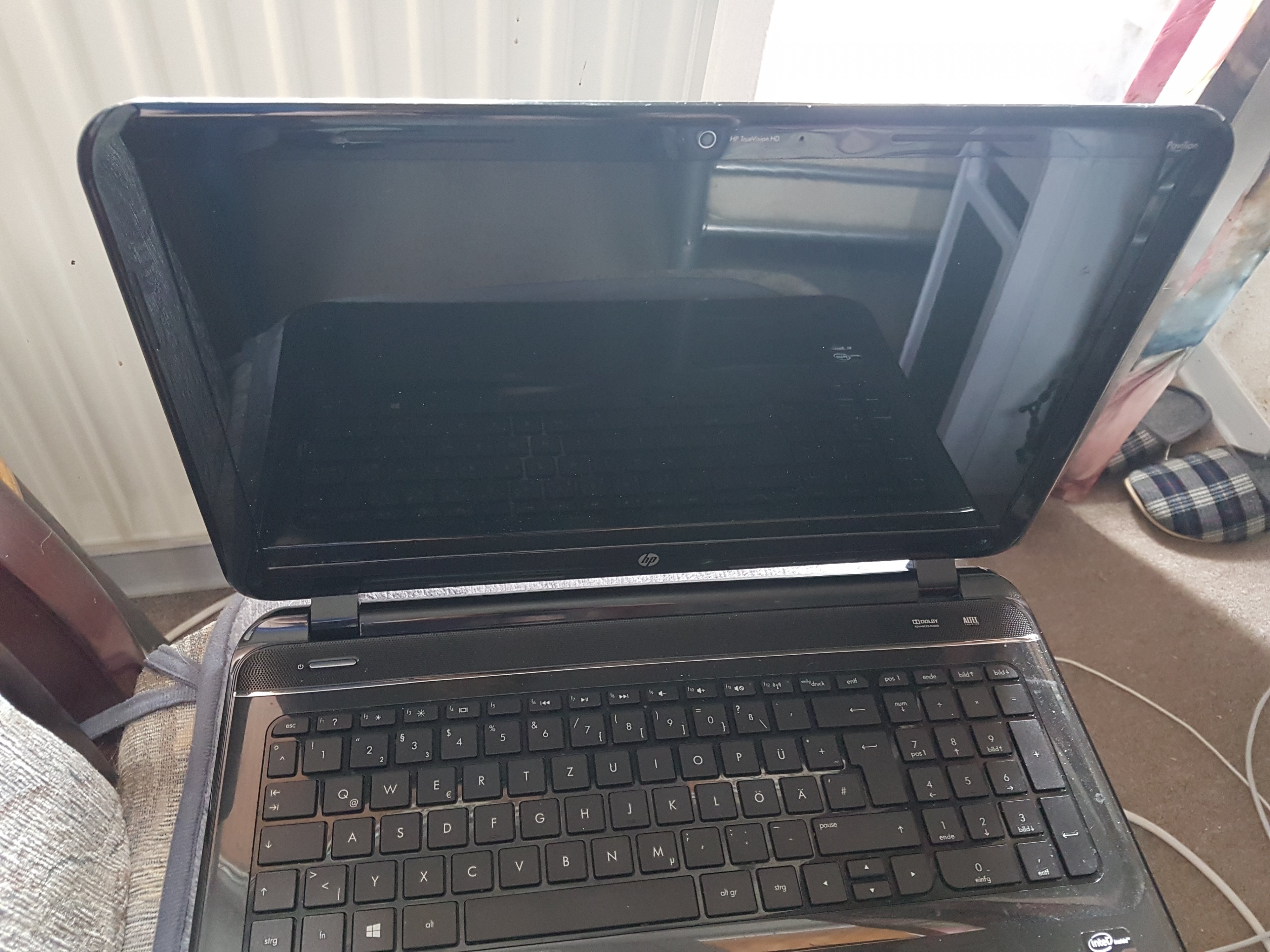

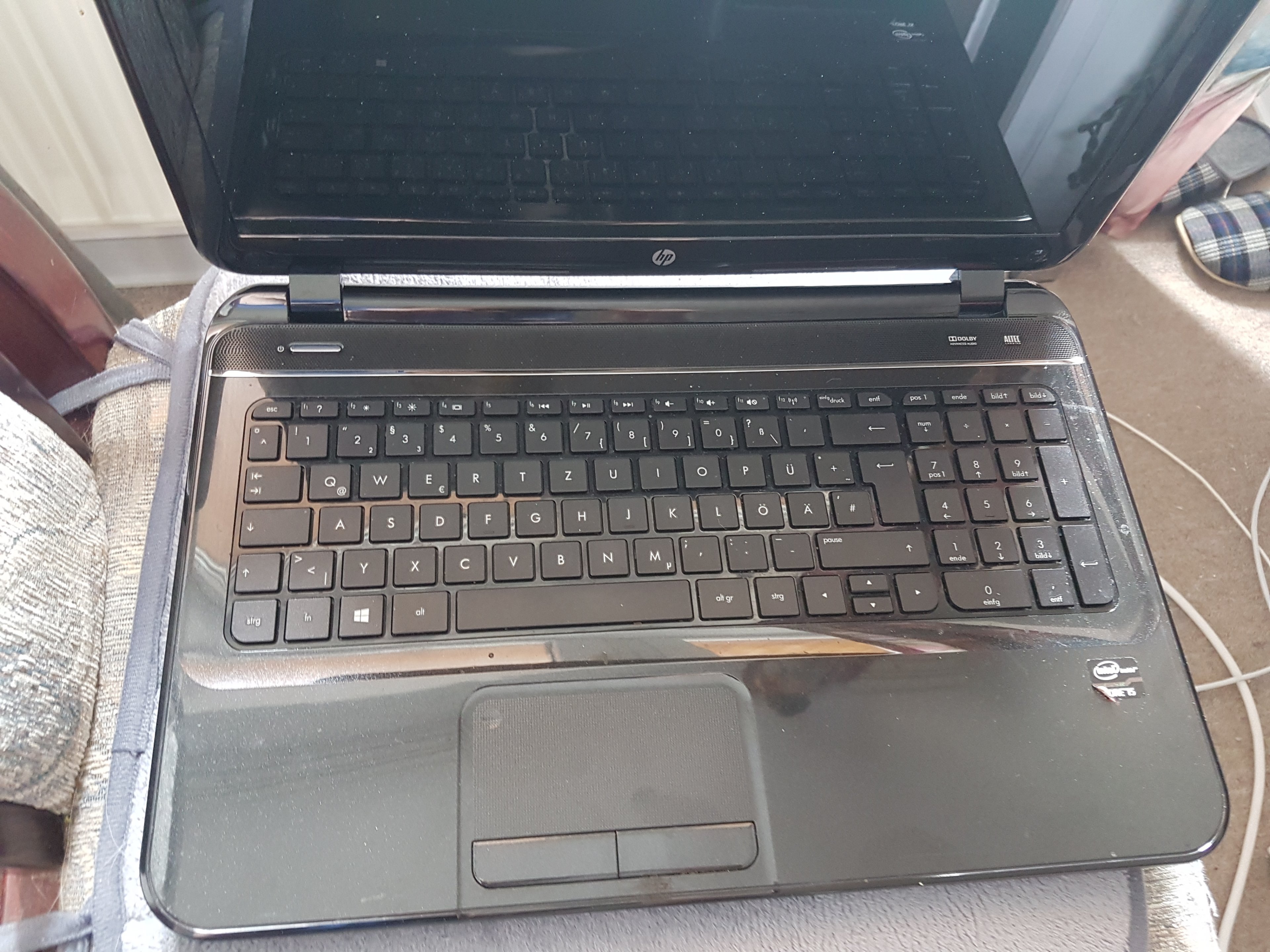

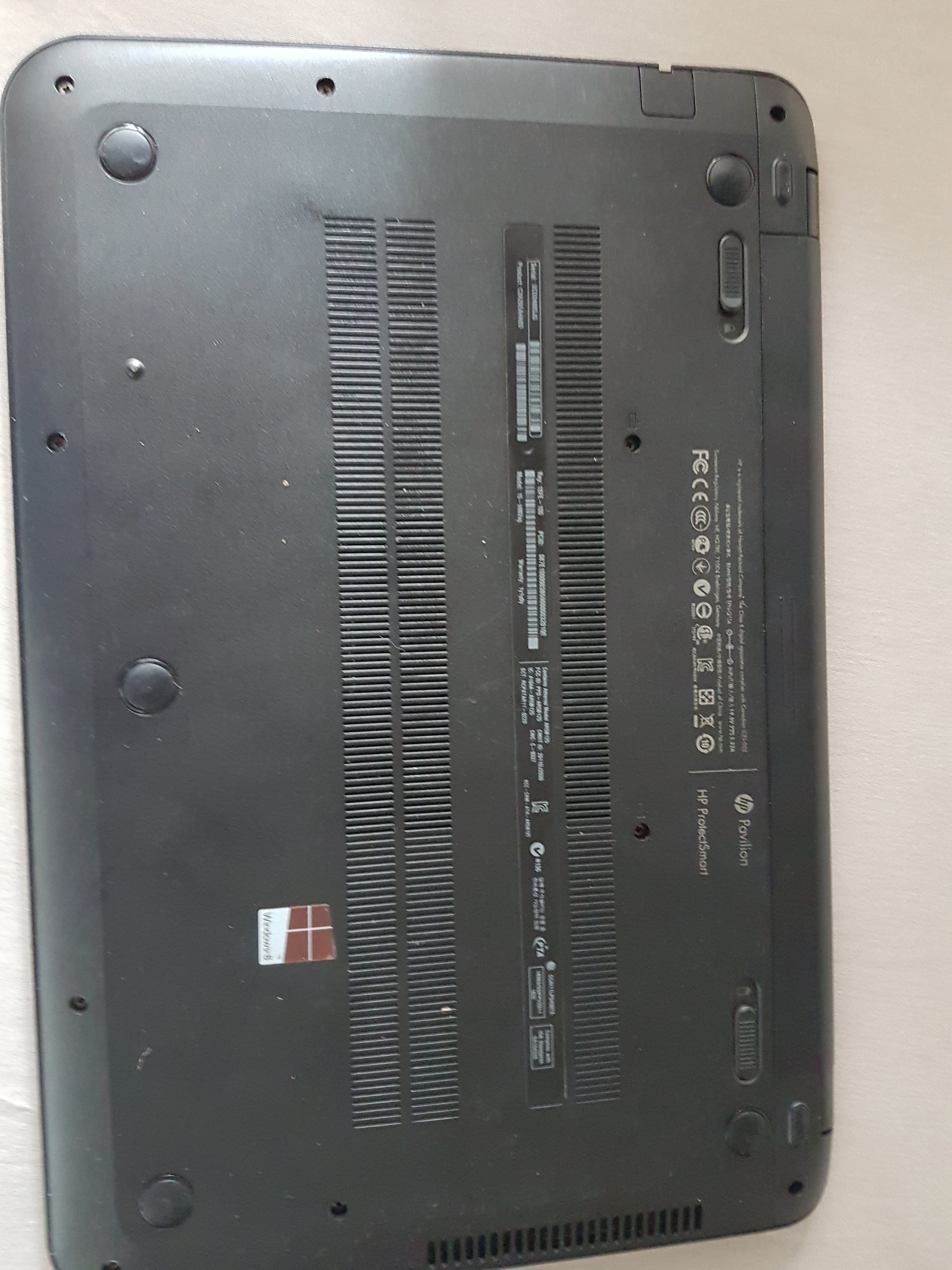

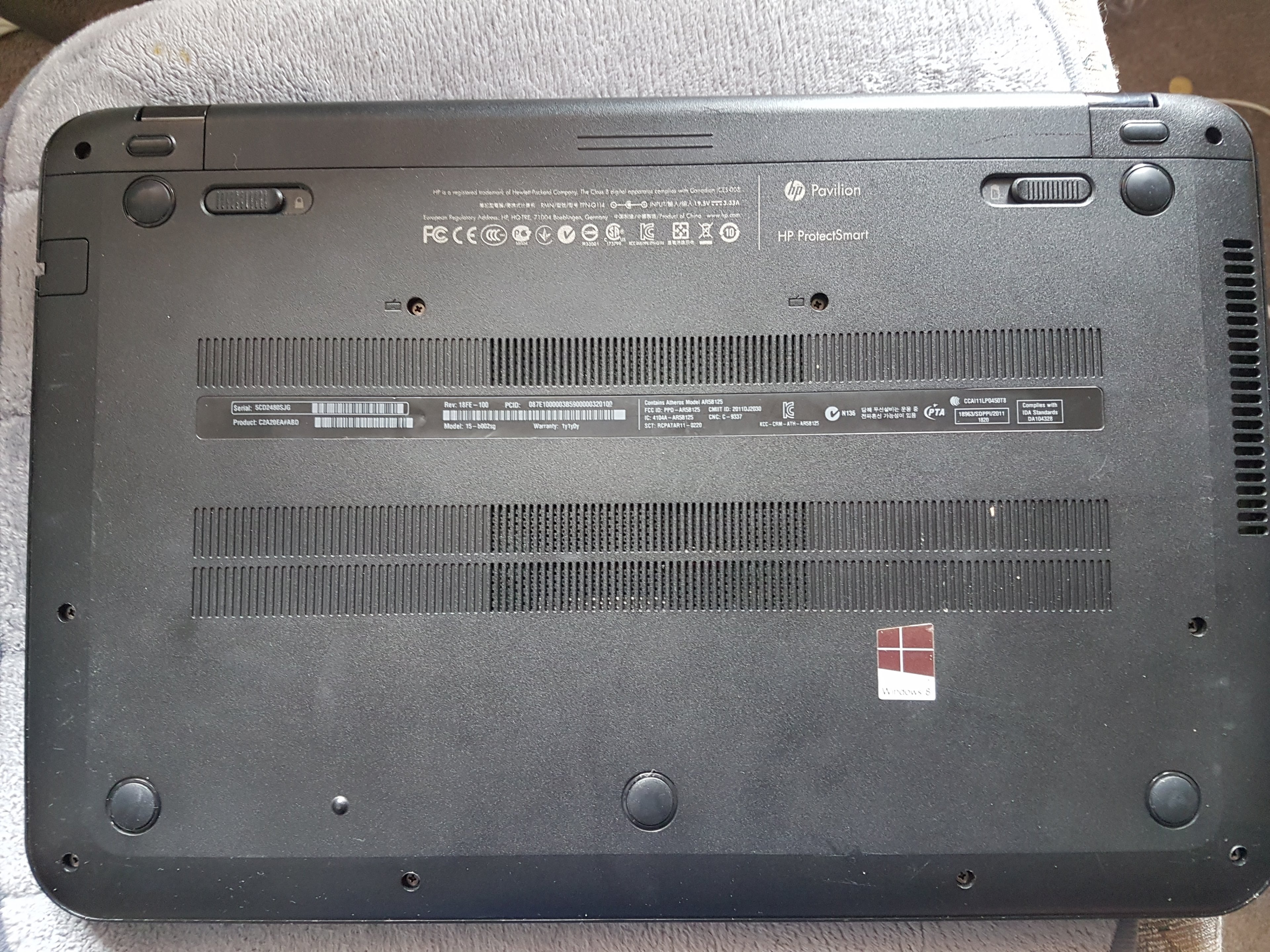

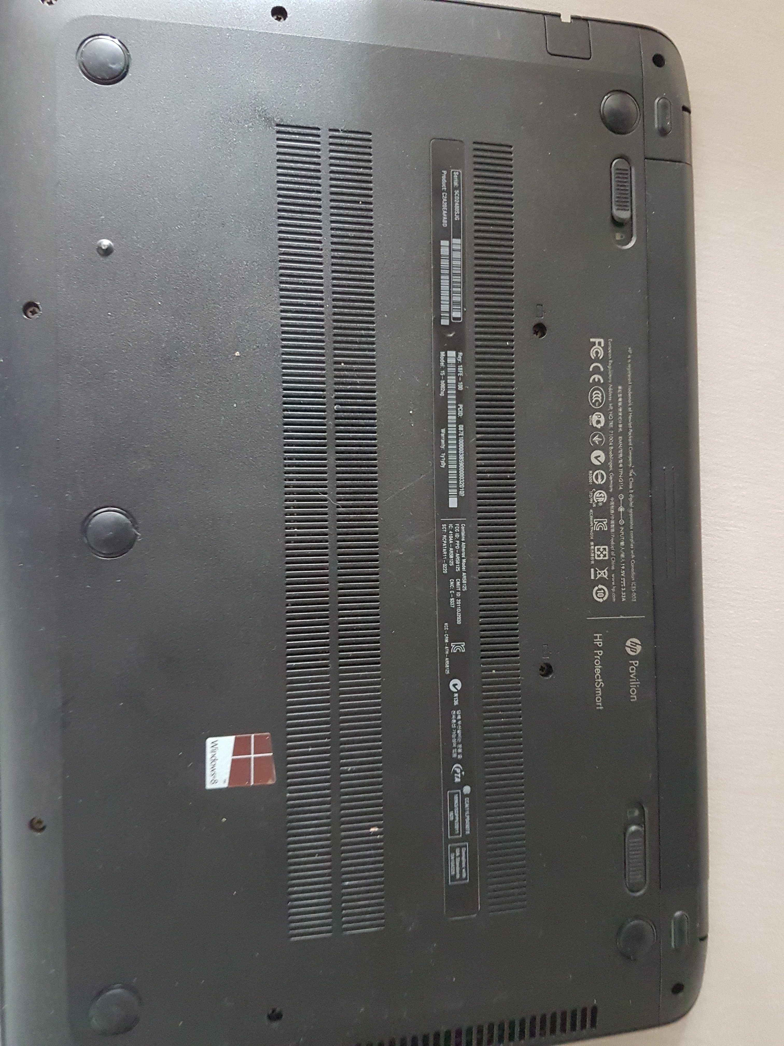

mein HP Pavilion Ultrabook 15 ist letztens defekt gegangen und ich wollte die Festplatte zumindest retten, weil dort mir wichtige Daten drauf sind.
Nun komme ich zu meinem Problem , ich finde im Internet kein Guide wie man das Notebook öffnen soll.
Gibt es da vielleicht eine Ähnlichkeit zu anderen Notebooks?

Das hier müsste deinem entsprechen:
Kann dieses Video helfen ?
genauer typ des notebooks in den google
"maintenance manual" dazutippen
schaun, was google ausspuckt.
Aber wenn es schon scheitert so etwas bei Google einzugeben, dann sei besonders vorsichtig, wenn du selbst Hand anlegst...
Reaktionen: Kombra

Die Schrauben auf der Unterseite lösen schadet nie ;) Sind diese entfernt, nehme den Akku raus und entferne auch dort versteckte Schrauben. Danach solltest du unter den Gummifüßen versteckte schrauben suchen und entfernen. Auch unter dem Slot für das optische Laufwerk können sich Schrauben verstecken.
Sind alle Schrauben entfernt, hebel die Gehäuseoberseite vorsichtig mit einem flachen Gegenstand (Kreditkarte, Plastikspachtel, etc.) hoch. Bei Widerstand prüfen, ob sich doch noch irgendwo eine Schraube versteckt. Unter der Gehäuseoberseite sollte sich die Platine mit dem RAM, der CPU, der HDD/SSD und anderen Bauteilen. Die HDD steckt in einem normalen SATA Anschluss und kann i.d.R. einfach herausgezogen werden.
Leider gehört dein defektes Notebook zu einem der frickeligeren Notebooks was den Austausch von Komponenten angeht. Bei meinem alten Dell Vostro liegen die Komponenten alle brav unter entfernbaren Plastikpanelen auf der Rückseite.
