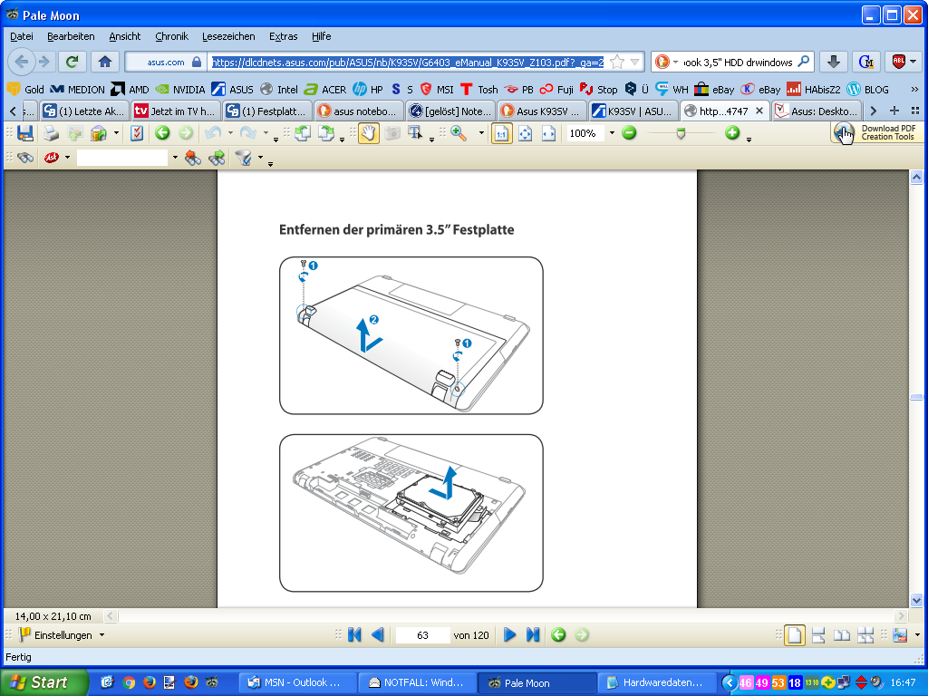

cartridge_case schrieb:
https://www.notebookcheck.com/Asus-Desktop-Replacement-Asus-K93SV-mit-18-4-Zoll-Display.58884.0.html
https://dlcdnets.asus.com/pub/ASUS/...559.810100597.1562498207-139537109.1557634747
797426
Verwechselst du das zufällig mit einem Netbook?
Hast du denn Adapter oder einen festen PC mit freien SATA-Anschlüssen?
