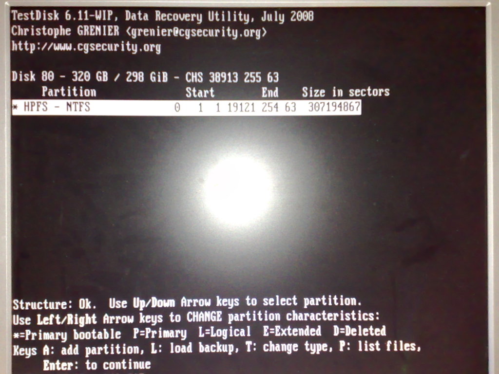

Festplatte Dateisystem wiederherstellen
Wenn ich bei p drücke kommt:
D HPFS - NTFS 0 1 1 19121 254 63 307194867
--> "Speicherzugriffsfehler"
Ist deine zweite Partition und ein logisches Laufwerk.
Ich denke nicht das die interessant ist, da nicht bootfähig?
Geht nur im die erste, bei der du mitgeteilt hattest, Speicherfehler.
Kannst du mir den mal mitteilen.

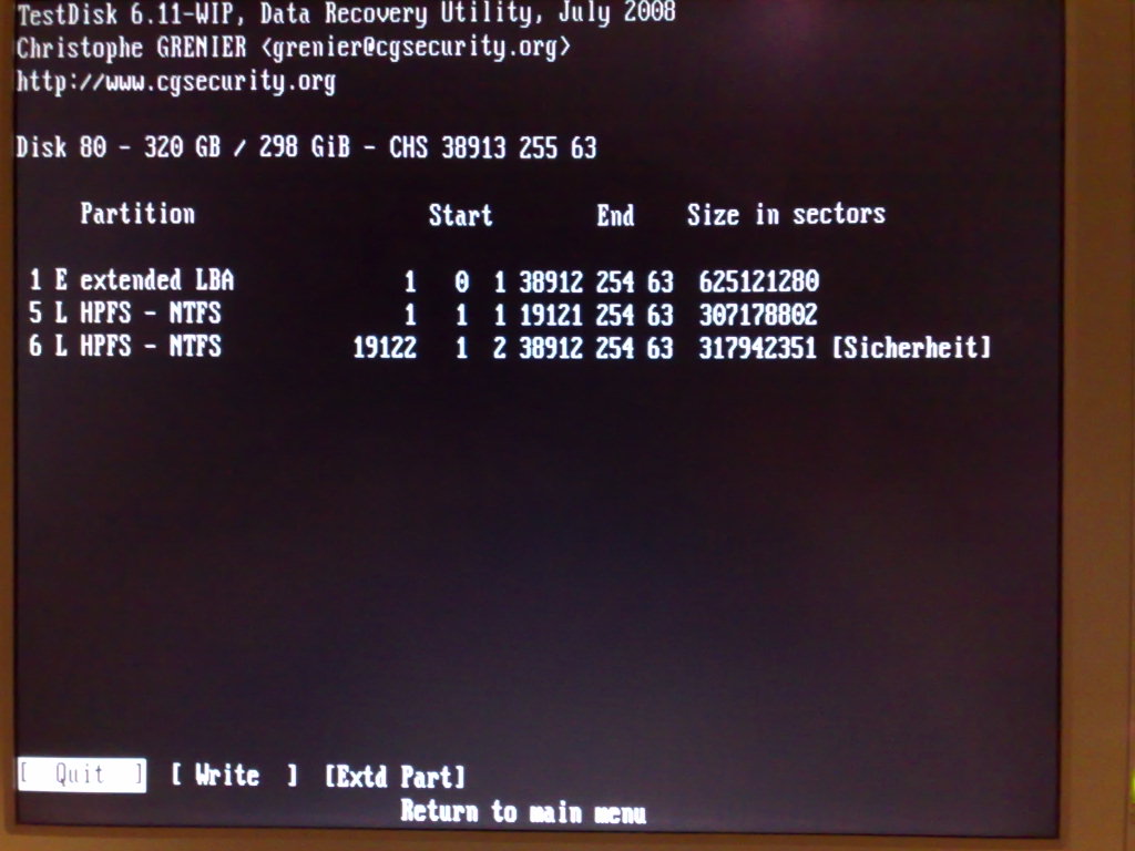

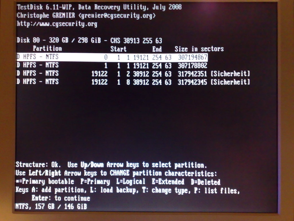

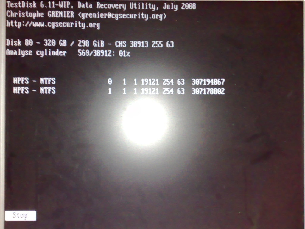

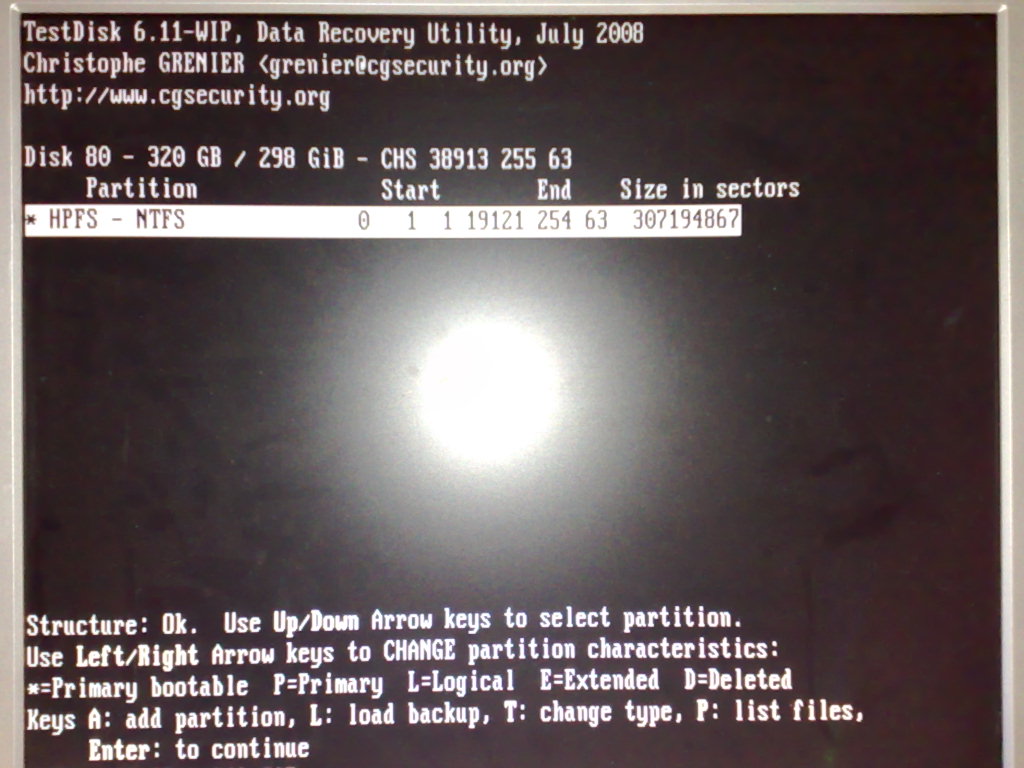

So, jetzt sieht es etwas anders aus, hier die Bilder:
"p" habe ichnoch nicht gedrückt.
Hey, super hoffe ich.
Bei 2 und 3 werden Daten angezeigt. Wie geht es weiter?
Die zweite Partition ist ein logisches Laufwerk.
Davon kannst du nicht booten.
Problem ist ja auch, das du dein Computer nicht starten kannst.
Brauchst du von der Partition Daten?
Die dritte Partition würde funktionieren.
Partitionen sollten aber immer komplett wiederhergestellt werden.
Teile mal mit, ob du von der zweiten Partition Daten brauchst.
Viele Grüße
Fiona

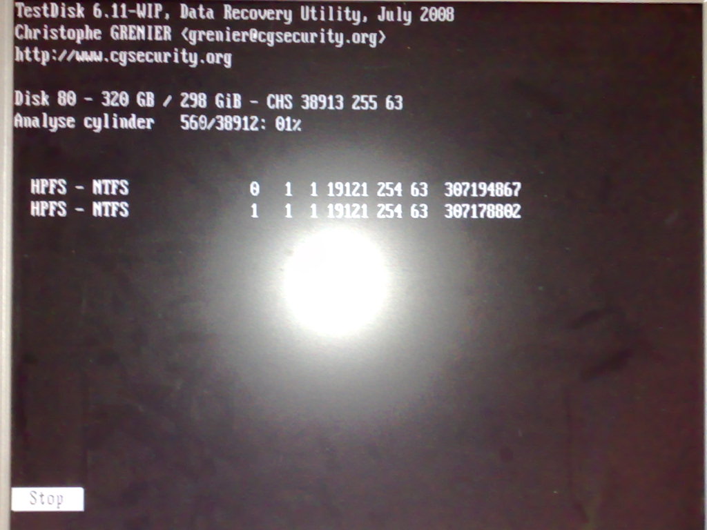

Bei 4 steht im übrigen, NTFS found using backup sector!, ...
Nur im falle es ist wichtig.

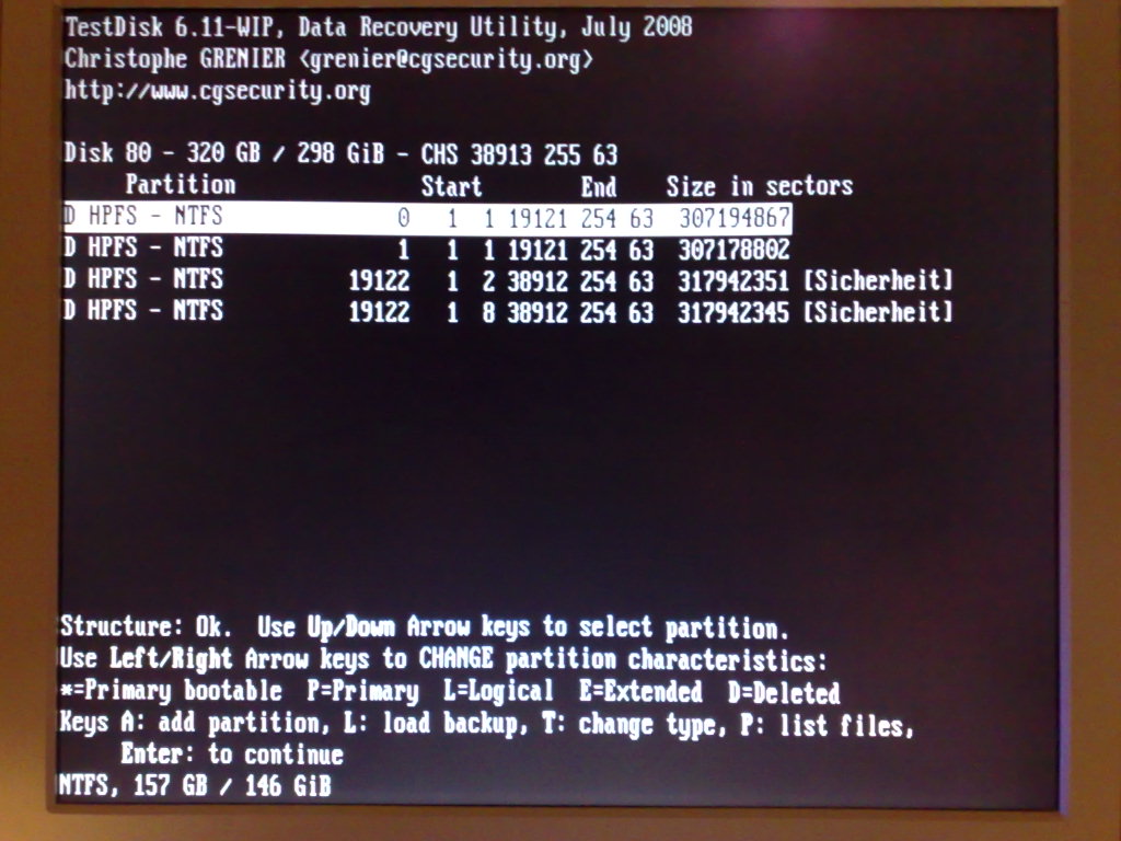

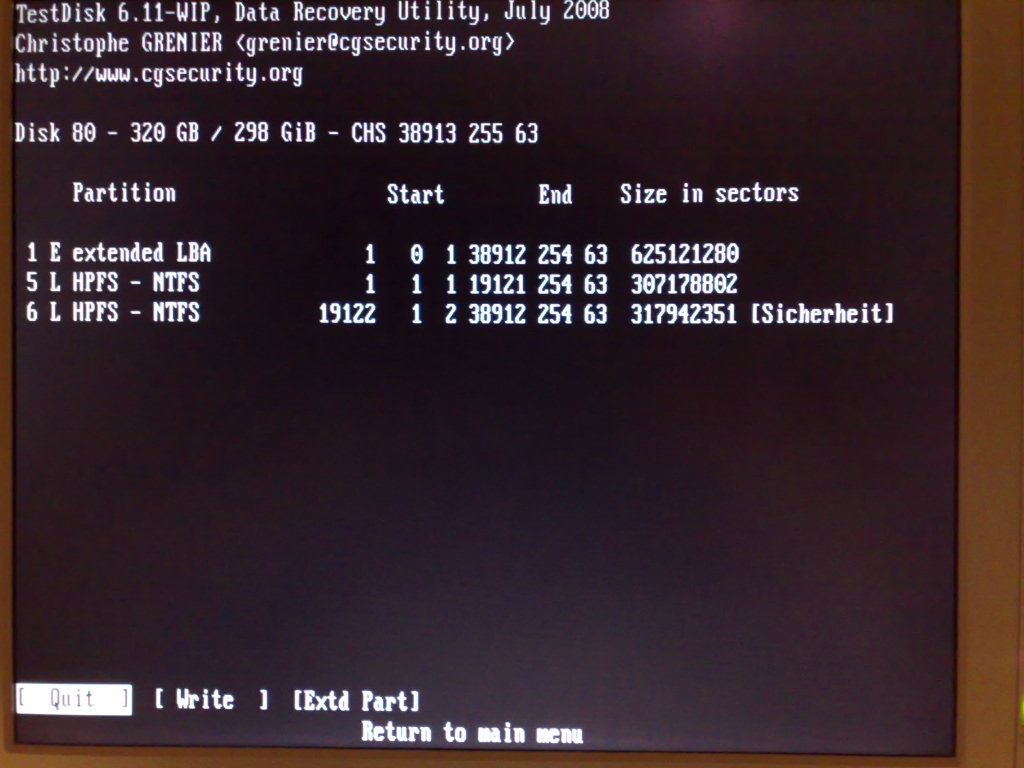

Stelle beide Partitionen als logische Lauferke wiederher.
Setze beide Partitionen auf L für logisches Laufwerke.
Lasse die anderen zufrieden und mache da einfach nichts.
Bestätige dann mit Enter.
Gehe auf [Write].
Bestätige dort mit Enter, y und Ok.
Im Fall wenn bei dir ein Bootsektor defekt sein sollte, kann dort noch ein Menü Boot erscheinen.
Bestätige dann aber nur im Fall mit Backup BS.
Sollte bei dir vielleicht für beide Partitionen zutreffen.
Beende Testdisk und starte den Computer neu.
Wenn chkdsk bei Systemstart kommen will, beende chkdsk erstmal.
Geht innerhalb von 10 Sekunden durch beliebigen Tastendruck.
Überprüfe das Ergebnis und teile es mit.
Sichere bitte die Daten deiner zweiten Partition mit dem Wert 2, da der auch nicht Standard ist, aber sollte trotzdem funktionieren.
