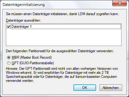

Wenn der die Hardware in der Datenträgerverwaltung ausgelesen wird bekomm ich folgende Meldung (im Anhang..) wenn ich mbr nehme und ok klicke schafft der das nicht. GPT hab ich noch nicht ausprobiert..

Das ist ja kein Problem. ;)
Du sollst einfach nur den Partitionstyp wählen.
Partitionen oder Arrays >2TB benötigen GPT. Wenn du also nicht mehrere festplatten in einem RAID zusammenfassen willst, kannste MBR auswählen.
Der Nachteil von GPT ist eigentlich nur, dass WinXP (32bit) nichts mit anfangen kann und das man EFI benötigt um von booten zu können.
Raid hab ich ned ,will ich auch ned. Ist ne 1 tb Platte dh. MBR.
Wenn ich das mache bekomm ich aber die Meldung das das wegen eines E/A Gerätefehlera nicht geht :-/
