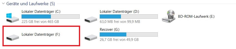

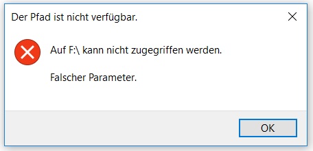

Irgendwann konnte ich mir die Daten anschauen. Was aber merkwürdig ist es war nur der Ordner "Programme" zu sehen. Alle anderen Ordner z.B. "Benutzer" waren nicht da. Da unter Benutzer die Eigenen Dateien liegen sind diese mir aber sehr wichtig. Irgendwo müssen Sie aber sein weil PhotoRec bereits Dateien aus diesem Verzeichnis gefunden hat.

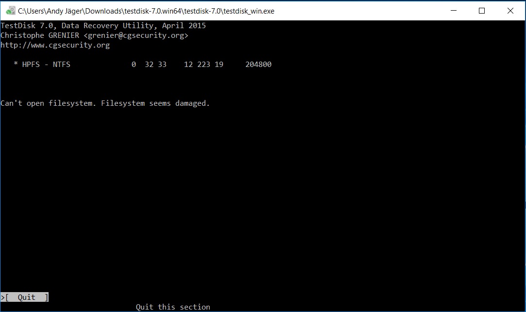

Als nächstes habe ich den Boot sector überprüft. Bei der betroffenen Partition bekomme ich Status "Bad" angezeigt und beim Backup "OK". Bei dem Versuch das Backup mit "Backup BS" zu kopieren oder ihn zu reparieren mit "Rebuild BS" habe ich einen Fehlermeldung bekommen. (Can't read boot sector)
Also anscheinen ist das Dateisystem beschädigt und mit dem Boot Sector stimmt auch etwas nicht. Allerdings verstehe ich von Datenrettung nicht sehr viel. Das war eine grobe Zusammenfassung meiner bisherigen Versuche. Ich wäre sehr dankbar wenn Ihr mir helfen könntet. Das Forum ist jetzt meine letzte Hoffnung.

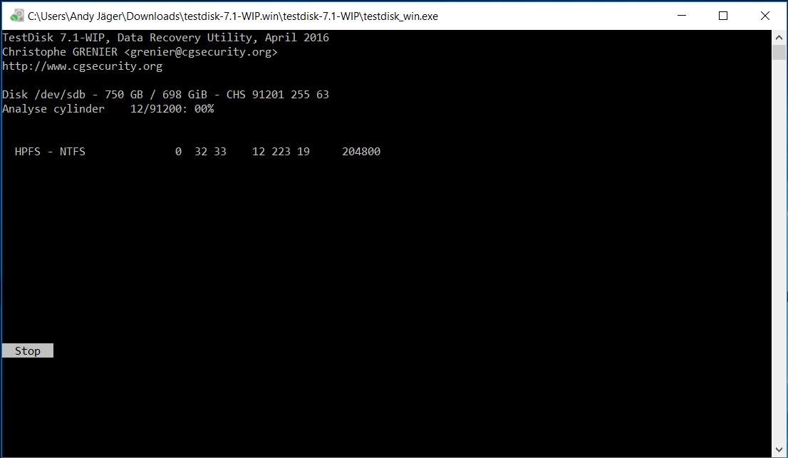

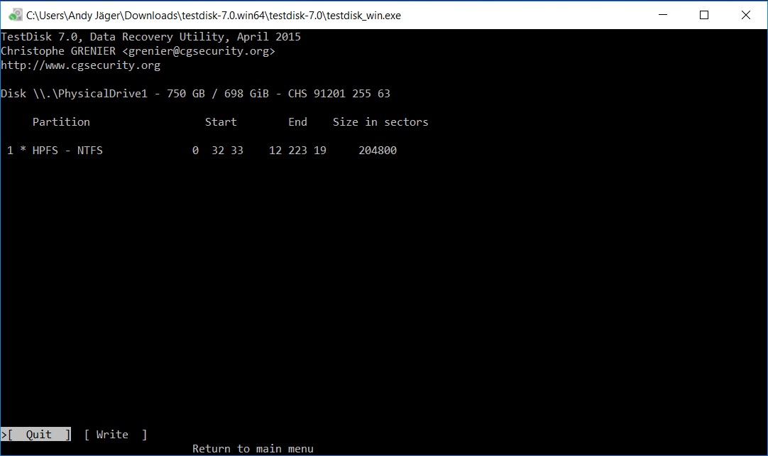

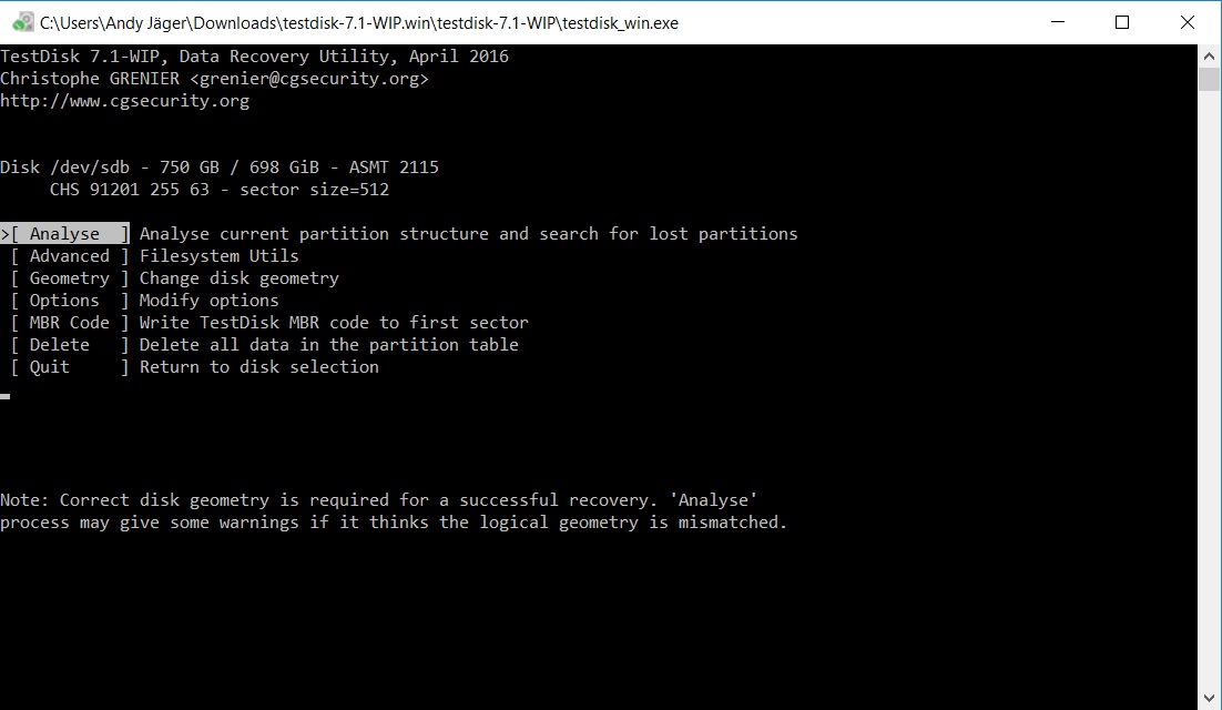

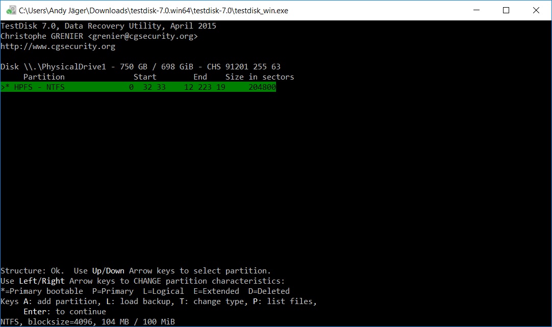

Mittlerweile habe ich auch ein paar Bilder von Testdisk und wenn die Analyse durch ist mache ich noch weitere.

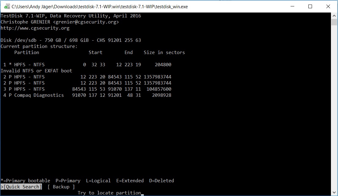

Lass bitte die Finger von Version 7.1 = ist Beta und nimm 7.0 inkl. die zu deinem Betriebssystem passende Version, 32- o. 64 bit.
Und dann interessiert mich das Ergebnis = Ende des letzten Screens. Dann einen Partitionseintrag markieren und deeper search ausführen.
Wenn nix kommt, dann gehts weiter mit den Tips der anderen User hier, da die Änderung des Bootsektors hier evt. schon eine Rolle spielt.
Prob ist, dass jede Änderung deine Daten ins Nirwana schicken kann. Evt. ist andenkbar, mit dem Logfile deiner damaligen Aktion das wieder rückgängig zu machen, aber zuerst brauchst du ein komplettes Images der gesamten Platte, net nur die von dir getroffene Auswahl.

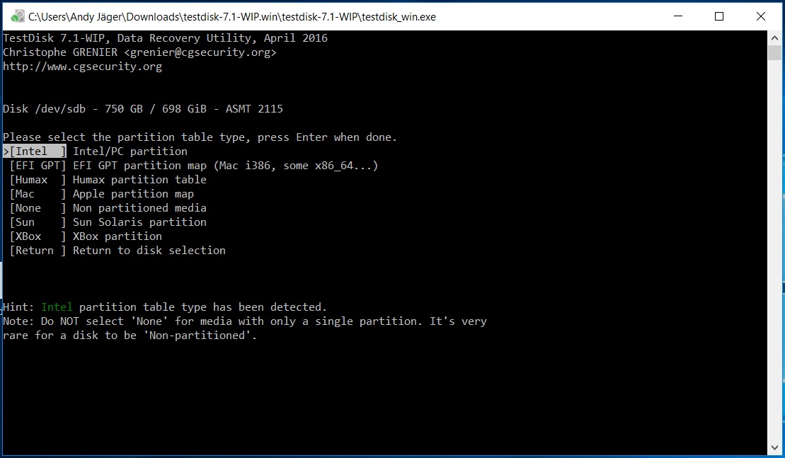

Ob dein Laptop per UEFI deine Platte mit GPT einrichtet (obwohl per Usereingriff hier auch MBR möglich ist) oder das BIOS nur MBR erzeugt, könnte man dir sagen, wenn wir das konkrete Modell wüssten. Hängt z.B. auch von den Plattengrössen ab, alles über 2 Tb sollte GPT haben.

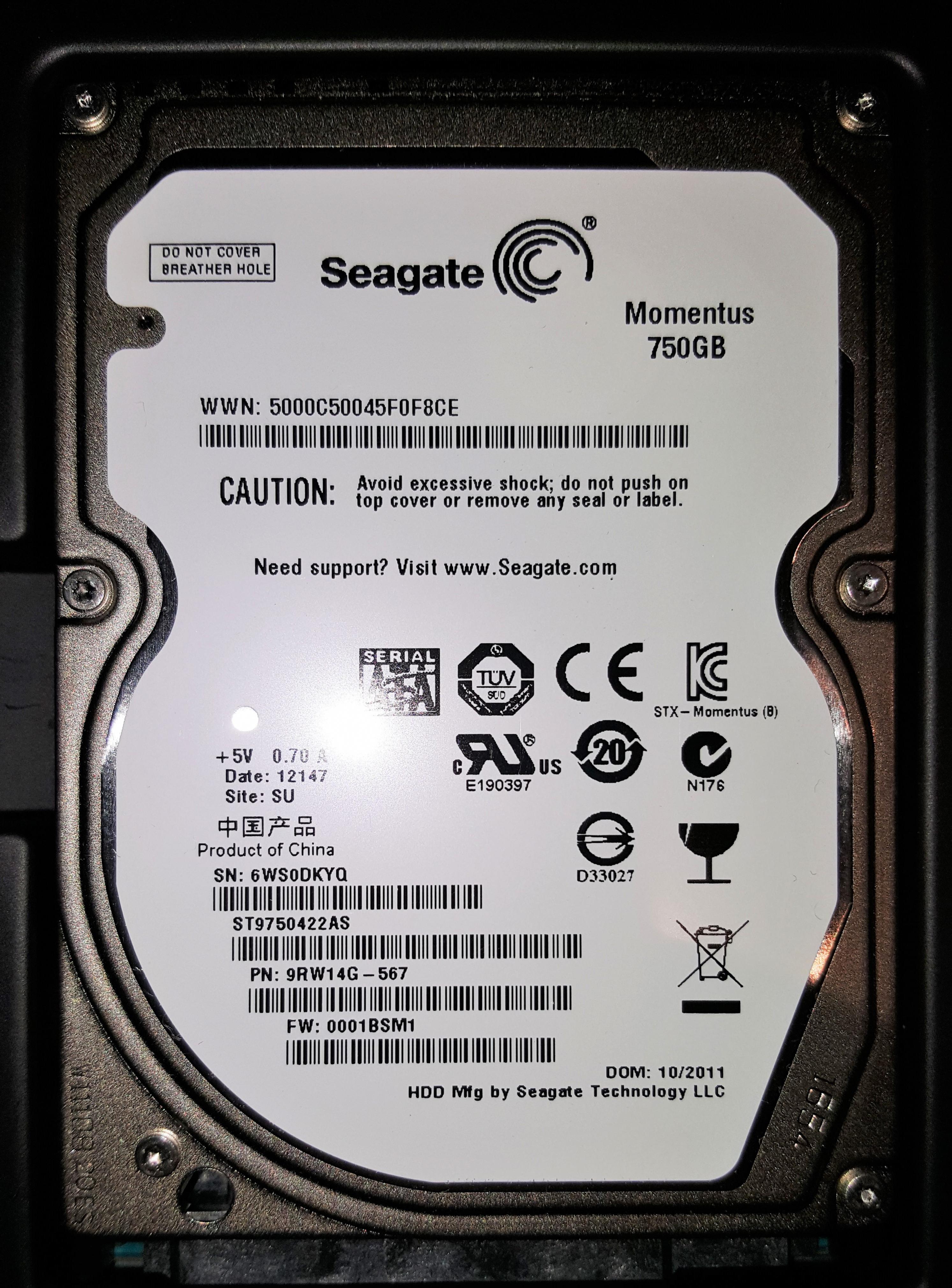

Da die Platte eh ausgebaut ist, poste mal bitte die genaue Bezeichnung vom Screen 1 zwecks Vergleich der Geometriedaten.

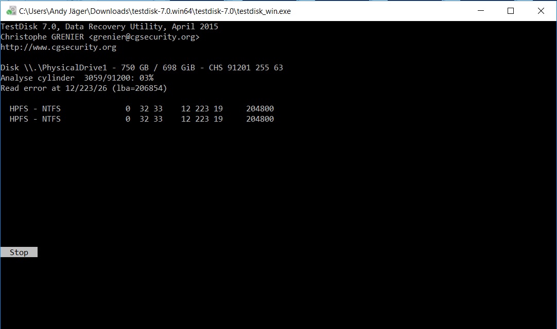

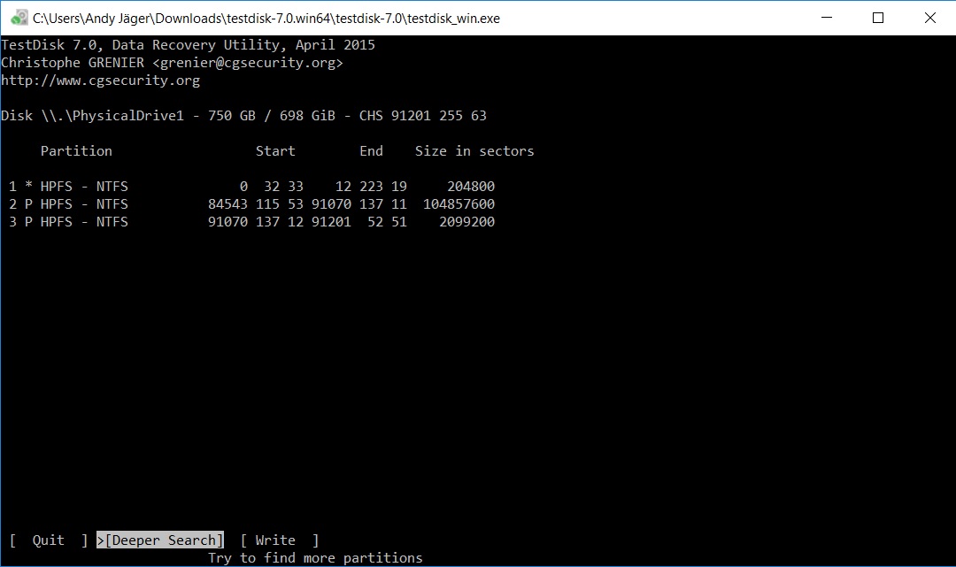

Also ich werde mal auf Version 7.0 umsteigen und über Nacht "Deeper search" ausführen bei der fehlerhaften Partition.

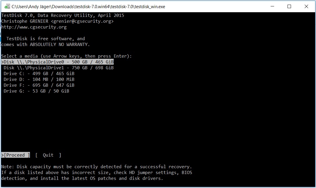

Screenshot stelle ich dann ein. Ich habe bei Version 7.0. auf Bild 11 die PhysicalDrivel auswählen.
Ich hoffe mal das ich am Bootsektor nichts gemacht habe. Nämlich immer wenn es ans schreiben ging wurde mir gesagt das dies nicht möglich ist.

Das mit dem UEFI, GPT und MBR habe ich nicht ganz verstanden. Wie meinst du das mit genaue Bezeichnung? Ich habe doch ein Bild der Festplatte drin. Da steht doch alles drauf oder nicht?

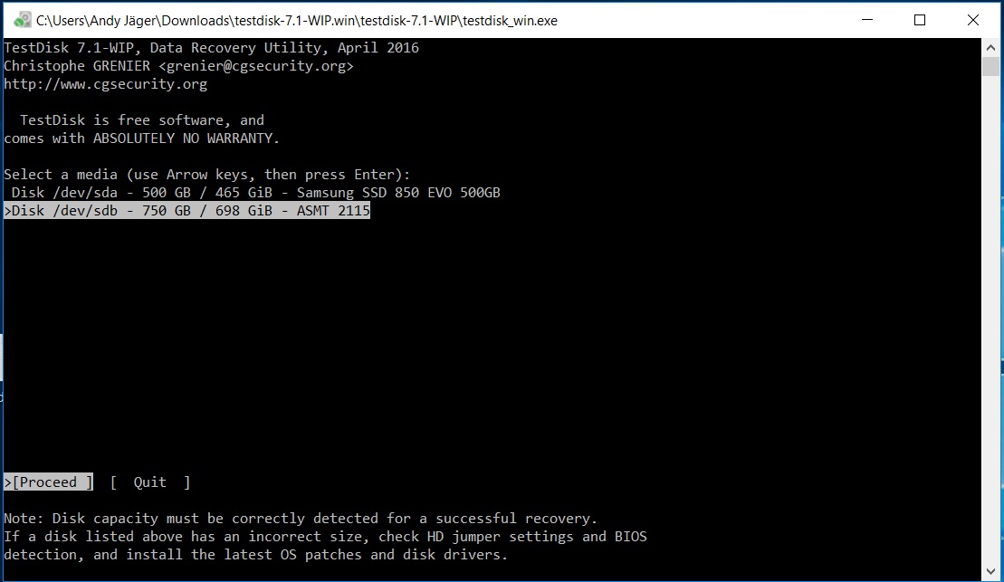

Deine Platte ist der untere physikalische Eintrag, markieren und proceed.
In in diesem Bild hättest Du die zweiten Partition und nicht die erste wählen müssen.

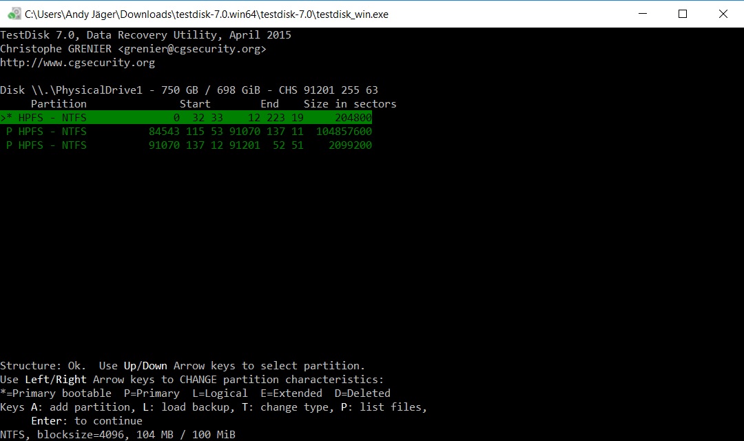

Ich habe dort überhaupt nichts gewählt. Aber mann kann vor den Partitionen ein *, P, L, E oder D setzen.
Hätte ich das umstellen müssen?
Der erste Durchlauf ist fertig und leider fehlt die Partition mit meinen Dateien.
Ich bin auf "Deeper Search" gegangen und jetzt läuft es noch mal durch.

Soweit du dich auskennst, was *, P usw. bewirkt, kann man vieles. Aber soweit sind wir noch lange nicht.
Erst einmal Daten suchen, sichern und prüfen. Danach kann man sich der Partitionstabelle widmen.
Dass im Mom nix neues zu oben gibt, ergibt sich ja daraus, dass du die obige defekte Partitionstabelle als einwandfrei recovert hast. Nun kann nur noch deeper search = es werden alle Partitionsinfos ausgelesen, dich weiterbringen. Falls überhaupt.
Und verliere nicht die oben angedeutete andere Lösung aus den Augen.

Oben Screen 9 ist das Ergebnis von Analyse inkl. Meldung zum Prob Bootsektor. Dort ist u.a. eindeutig zu sehn, dass die Plattengeometrie hinüber ist. Deine Daten sind in einem der beiden Einträge unter 2 zu finden. 7.1 ist aber eben noch beta.
Endsektor kann nicht identisch sein mit dem Anfangssektor der nächsten Partition, sondern der Anfangswert ist immer um 1 höher. Logischerweise auch der Rest der Geometriedaten nicht zur Platte passend.
Nun hast du irgendeine write-Aktion durchgeführt, die das Chaos noch vergrösserte. Siehe veränderte Geometrie in 7.0, Sreen 13.
Mittels des Log-Files könnte diese Aktion ohne Gewährleistung manuell korrigiert werden (deshalb die Bitte zwecks C+P die Modellnr. zu posten, da ich net von Bildern abschreibe), aber im Mom sehe ich für Testdisk das Ende der Fahnenstange.
Nach Datenrettung aber unbedingt diese Platte mit dem genau passenden Diagnosetool des Herstellers einer Komplettanalyse unterziehen. Wenn alles i.O., dann zurücksetzen in den Auslieferungsstand und immer im Auge behalten.
Jedenfalls würde ich sie als net grad vertrauenswürdig nur für unwichtiges nutzen, da nicht bekannt, bei welcher Aktion der Laptop sein Leben aushauchte.
