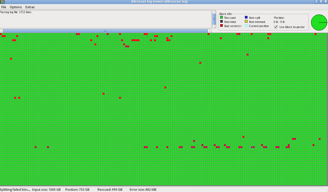

ich bin seit Tagen an der Datenrettung einer fast vollen 1TB externen Festplatte dran, welche ploetzlich in Windows statt NTFS als RAW erkannt und wurde, nichts ging mehr.
auch von diesem Thread angeleitet startete ich einen ersten Durchgang mit ddrescue, welchen ich nach ca. 5 Tagen abgebrochen habe, um ihn mit veraenderten Parametern fortzusetzen. Davor habe ich noch das vorlauefige Ergebnis versucht zu mounten, auch in windows mit chkdsk, ohne Ergebnis. Auch testdisk konnte selbst mit deepscan keine Partitionen finden.
Beim Fortsetzen stehe ich nun an, durch einen Fehler kann ddrescue nicht an den Vorgang in der erstellten logfile anknuepfen, aber alles der Reihe nach.
Erster ddrescue durchgang>>>
HTML:
ddrescue --force /dev/sdc /dev/sdd /mnt/logstick/ddrescue.log
Das logfile habe ich als Anhang hochgeladen, wobei ddrescue.log auf ddrescuelog.txt umgeaendert wurde, damit der Server die Datei akzeptiert.
Hier die Darstellung mit ddrescueview

Daneben waers noch super, falls ihr eine Meinung zum Grad der Schaedigung geben koennt, laesst sich mit dem logfile bzw. deren grafischen Darstellung sagen, wie es um das Laufwerk und deren Wiederherstellung steht..?

Das Problem ist das der 1. Sektor als defekt angezeigt wird, da stecken mitunter die Infos für das Filesystem. Da bleibt Dir wirklich nur noch es mit Photorec zu versuchen, oder halt unter Windows (z.B. an einem anderen PC) ein kommerzielles Tool zu verwenden wie z.B. Recuva, R-Studio etc.

Poste mal die Ausgabe von smartctl -a /dev/sdc, damit man sieht in welchem Zustand die Quellplatte ist. Das klonen macht man ja vor allem wenn dere Zustand schlecht ist und die den Stress der ganze Zugriffe durch das Recoverytool vermutlich nicht (ohne weitere Schäden) überstehen würde. Wenn der Zustand schlecht ist, wäre eine Wiederholung unvorteilhaft, da beim zweiten Versuch dann womöglich noch mehr Sektoren nicht mehr gelesen werden können.

Das sieht nicht gut aus und deswegen hat es beim ersten Versuch ohne die Begrenzung der Wiederholungen auch so lange gedauert:
197 Current_Pending_Sector 0x0032 192 192 000 Old_age Always - 1451
