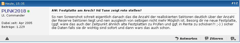

Besorg dir ne neue Festplatte, (ggf. wäre das auch der Zeitpunkt ähnlich alte Festplatten zu Prüfen und ggf. in Rente zu schicken?! ;-) ) sicher die Daten falls sie dir wichtig sind sofort und dann wars das auch schon.
AW: Festplatte am Arsch? Hd Tune zeigt rote stellen?
Nein, das zeigt der Screenshot nicht.
Es könnte bislang sogar kein einziger Sektor ersetzt worden sein. Darüber können nur die SMART Werte Aufschluss geben.
/edit: Dieses Posting bezieht sich auf die originale Aussage von PUNK2018, wie im Anhang zu sehen.
