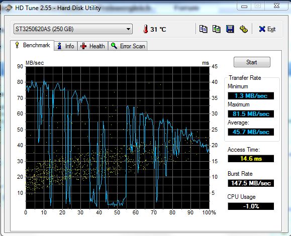

Festplatte defekt ? Komische werte bei HD Tune !
- Ersteller andi9780

Ja, das liegt doch nur daran, dass irgendwelche prozesse im hintergrund gearbeitet haben und zeitweise halt auf die hd zugegriffen haben! Ist doch ganz normal dass dies passiert wenn man die systemplatte testet (die nebenbei noch das system am laufen halten muss!)
Health status ist ja ok!

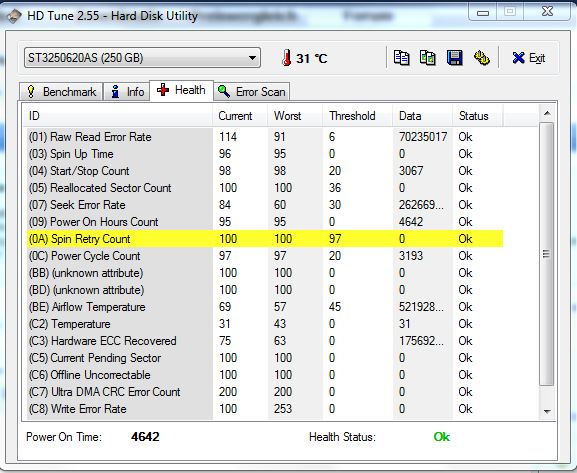

Hey,
also die SMART Werte sehen gut aus. Wenn sie defekte Sektoren hätten würde man das bei Reallocated Sector Count sehen, aber der Wert ist 0.
Die Einbrüche der Geschwindigkeit sind ein wenig komisch, was lief während des Tests noch im Hintergrund, hast du nebenbei irgendwas gemacht?
greez B4ck3

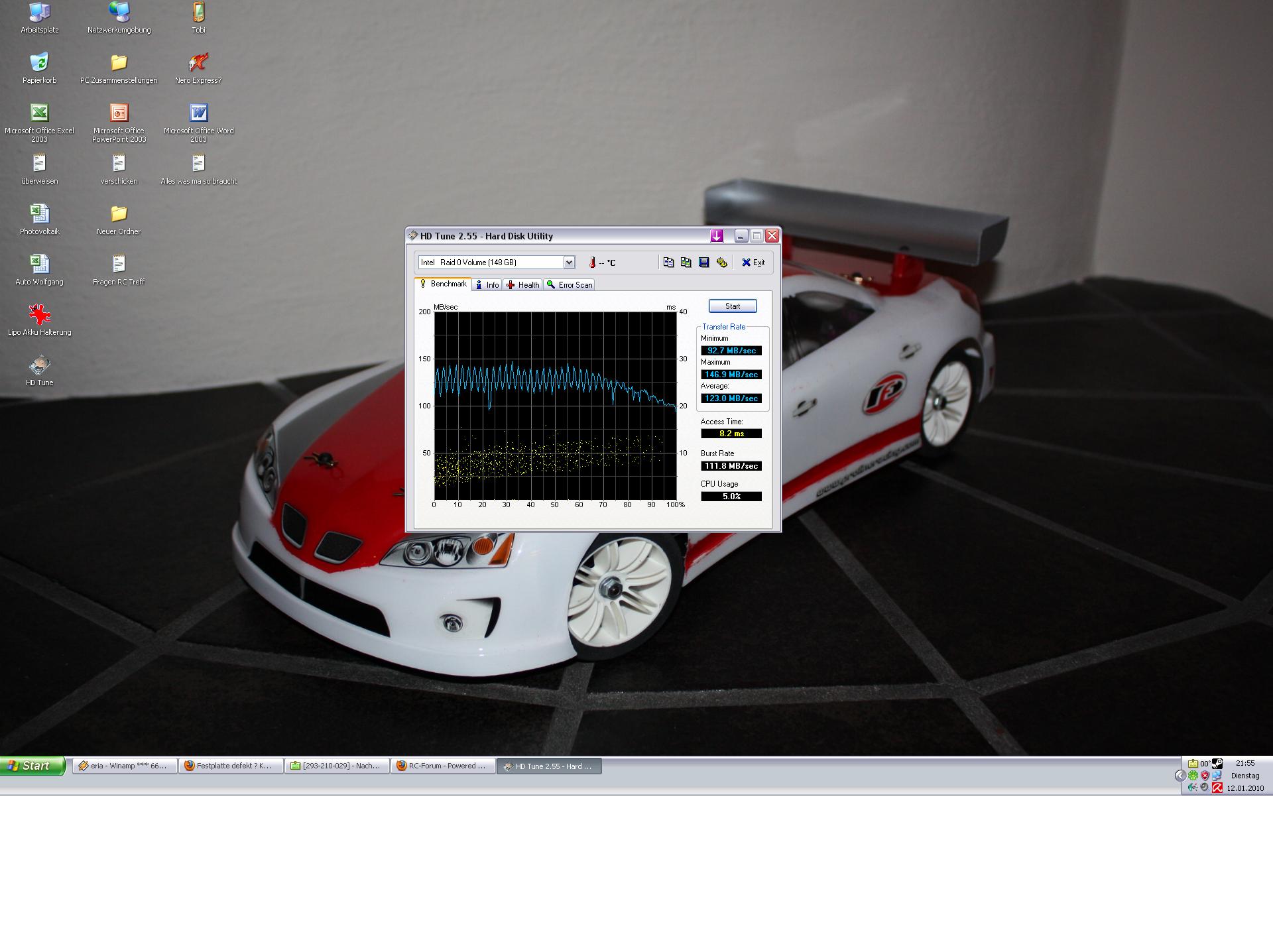

Tobi41090
Commodore
- Jan. 2007
- 5.076
dann schau dir mal hier meine zwei 74GB Raptor im RAID 0 an. So sollte es aussehen. Ich würde sagen, dass die andere Platte ziemlich fertig ist, bzw. mal dringens formatiert werden sollte.
Das ist auch meine Systempartition und wie du siehst, hab ich ebenfalls einiges im Hintergrund am laufen.

ja schon. Aber wenn du dir die Kurve vom Threadersteller ansiehst, die geht bis auf einen Durchsatz von unter 5MB/sek runter, dann ist das nicht normal. Dann wären das bei mir, wenn sie nicht normal laufen würde 10MB/sec.
Es geht nicht darum, welcher Durchsatz maximal erreicht wird. Wichtig ist, dass der Durchsatz nicht zu weit einbricht, was beim Threadersteller extrem der fall ist.
Und wenn die Festplatte einer Windowspartition einbricht, warum läuft dann meine konstant, ohne Einbrüche vom Datendurchsatz?
@Repi

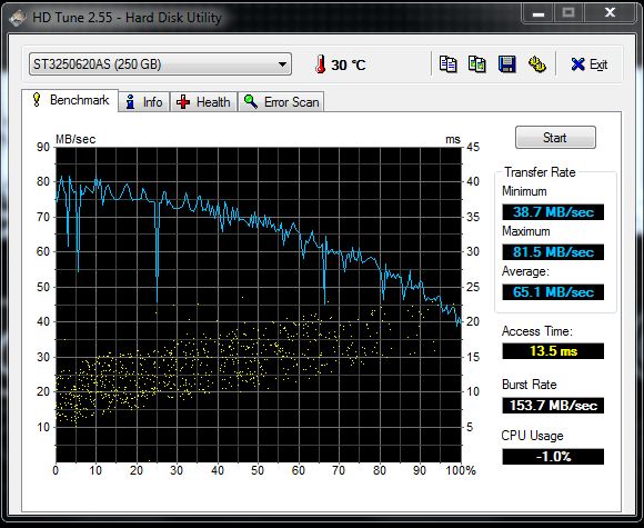

Noch nie, aber das System hab ich erst seit 3 Monaten drauf !
Als ich gerade den test ohne Avira laufen lies war es schon gar nicht mehr so schlecht. Es ging nicht mehr unter 40 MB/s. Wenn es aber runter ging machte die Festplatte ein Geräusch wie beim Lesen.

Der Fragmentierungsgrad einer Festplatte hat bei einem Low-Level-Benchmark, wie HD-Tune, keinerlei Einfluss auf das Ergebnis, da nicht auf Dateisystemebenen sondern auf Sektorebene gemessen wird.
Was die Einbrüche betrifft, so stimmt es, dass Einbrüche bei einem Systemlaufwerk normal sind (auch bei einem RAID-0 Verbund). Wie stark die ausfallen hängt nicht nur davon ab wie viel, sondern vor allem was im Hintergrund gerade ausgeführt wird. Viele kleinere Programme werden beim Starten komplett in den RAM geladen und greifen auf die Festplatte nur noch sehr vereinzelt zu. Andere Aktivitäten, wie ein Virenscan oder ein gerade laufendes Update, fordern die Festplatte wesentlich mehr.
@andi9780
Boote Windows im Abgesicherten Modus und lasse HD-Tune durchlaufen. Die Einbrüche sollten weitestgehend verschwunden sein, da in diesem Modus nur das nötigste geladen wird.
@andi9780
Aus welchem Grund sollte er die Systemplatte formatieren? Was soll das bringen?
@andi9780
Die Temp ist absolut im grünen Bereich und die Werte sind für die Platte in Ordnung. Natürlich gibt es mittlerweile schnellere Festplatten, die auf eine maximale Transferrate von über 130 MB/s kommen.
@andi9780
