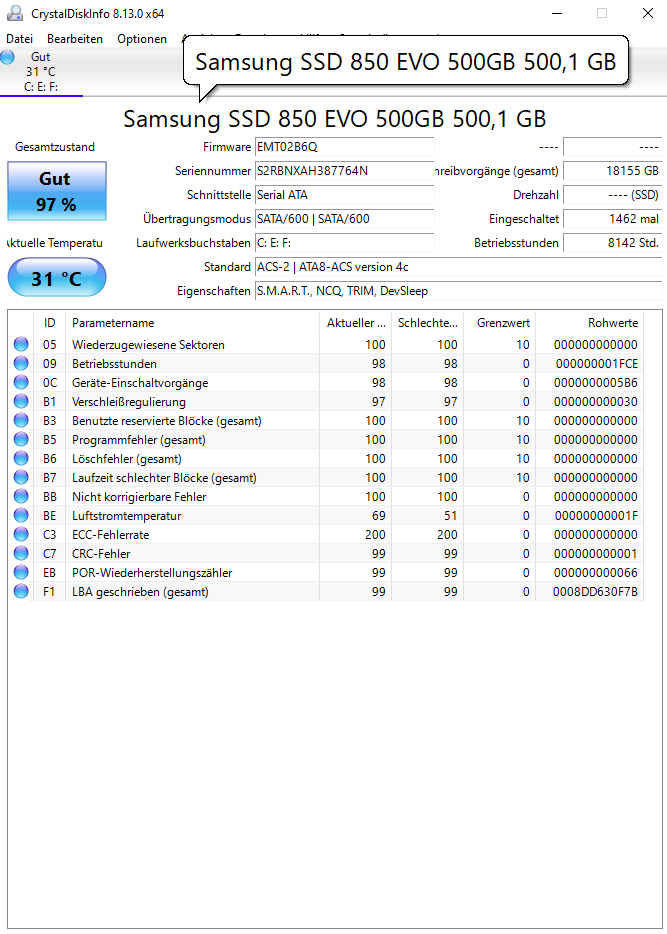

Schau dir doch einmal die Smart Werte der SSD mit dem Tool CrystalDiskInfo an, bitte hier posten, dabei das Fenster so groß aufziehen das man alle werte sehen kann.

Crystal Disk Info (hier auch in den Downloads) installieren, Fenster vergrößern dass alles draufpasst und Screenshot hier bitte rein.

Sehr gut, dann bleibt CrystalDiskInfo offen.
So?

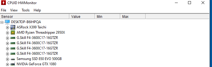

Das sind die Komponenten meines PCs:
CDI aus #8 sieht gut aus.
Beobachte mal ein paar Tage Parameter C7.
