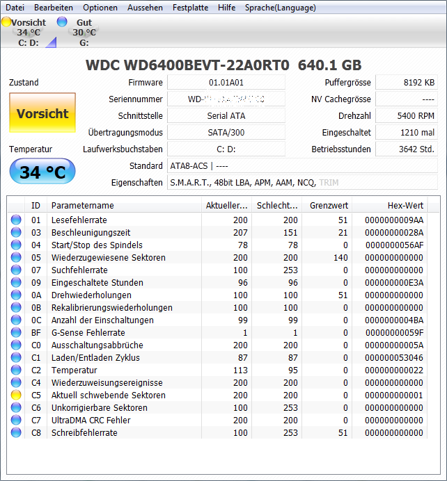

Schau dir die Festplatte mit Chrystaldisk info an

schau dir deine Festplatte hiemit an:https://www.computerbase.de/downloads/systemtools/festplatten/crystaldiskinfo/

Hier ist das Ergebnis:
Da ist eigentlich nichts schlimmes dabei. Und wenn es der Arbeitsspeicher wäre, dann würde das System nach ungefähr 24h ununterbrochener Laufzeit sicherlich nicht mehr so rund laufen. Es ist wirklich nur das Booten.
Mysteriös.
