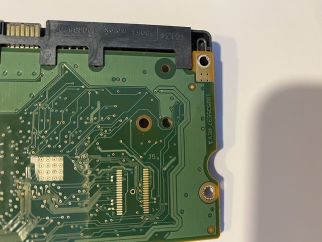

Fusionator schrieb:
@Gem77

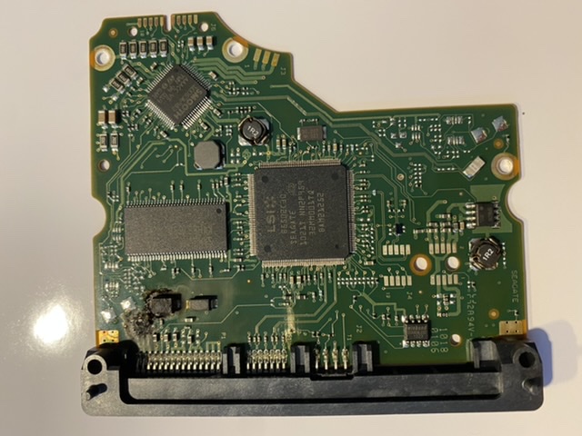

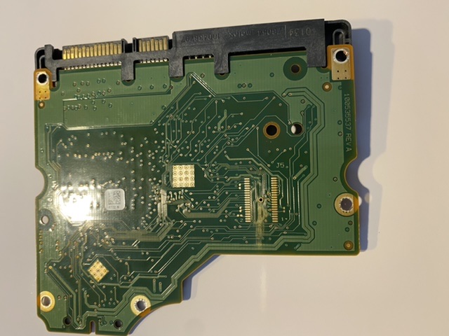

Kannst du bitte noch mal ein Foto von der Unterseite der Platine machen, worauf man die Bezeichnung vollständig erkennen kann? Ist in dem letzten Bild abgeschnitten. Danke.
Hallo nochmal,
klar, sehr gerne.
Sobald ich zu hause bin!
Vielen Dank.

Kontaktiere einfach mal Seagate und frage nach, ob sie Dir das PCB reparieren oder ersetzen können, ohne die HDD dafür zu haben. Wenn das PCB intakt ist, dann könntest Du prüfen, ob sich alle Daten kopieren lassen. Klappt das nicht, dann gibt es immer noch die Option, die vollständige HDD zu Seagate zu senden.

Inzersdorfer schrieb:
Oder man beauftragt einen Dienstleister wie pcbsolution, du klärst ab ob das passende Ersatz-PCB lagernd ist, bestellst es und schickst das alte PCB dorthin, die löten den EEPROM um und schicken dir das Ersatz PCB.
https://www.onepcbsolution.com/seagate-barracuda-7200720012.html
Diese Lösung wäre natürlich auch genial (wenn es so klappen könnte)
Dankeschön

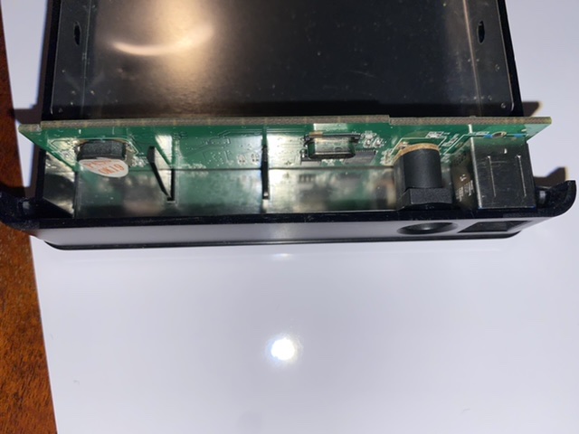

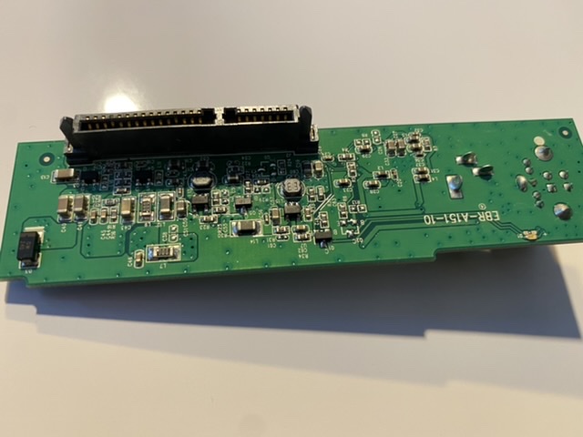

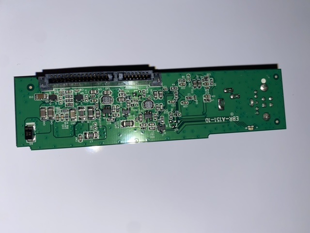

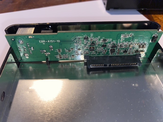

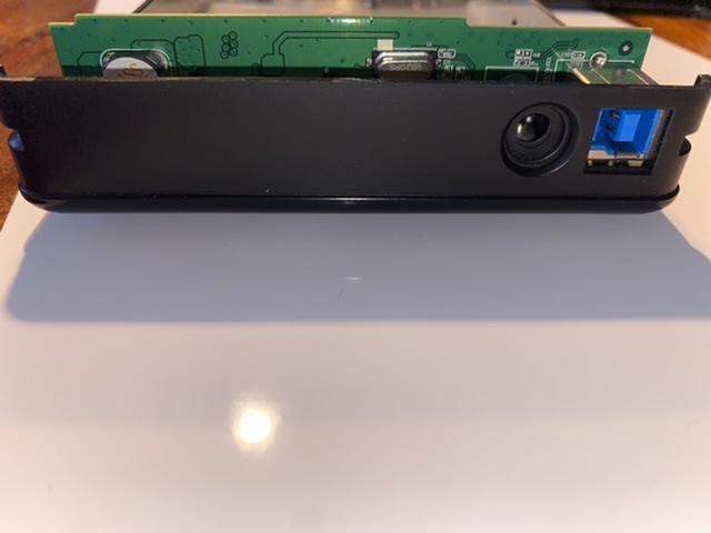

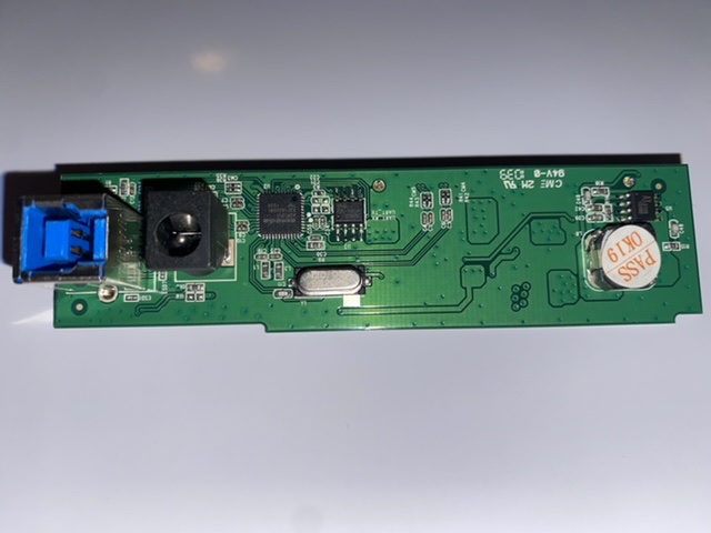

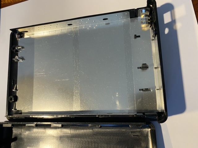

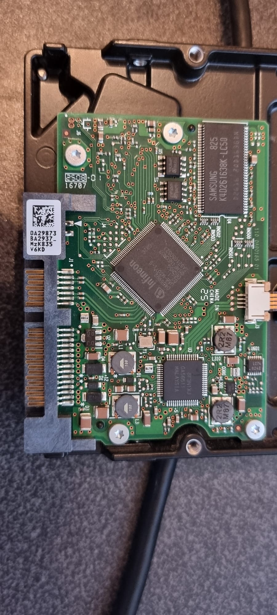

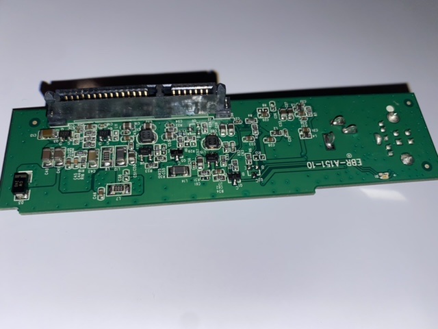

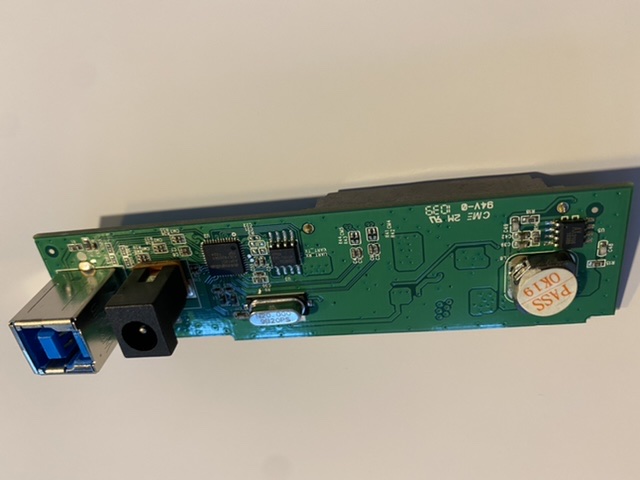

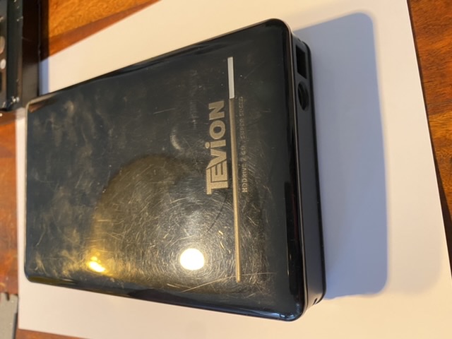

Gem77 schrieb:
So, habe jetzt nochmal Fotos von der ganzen Geschichte hochgeladen!
Mit Case und Stromversorgung (kleine Platine).
Die kleine Platine hat optisch keinerlei Schmauchspuren.
Danke an euch alle!!!!!

Ok, ich habe zwar eine Platine gefunden, die auf den ersten Blick gleich aussieht, aber es ist eine 100574451 REV B von einer 7200.12 ST31000524AS. Dein Board und Festplatte hat eine andere Nummer.
Knapp daneben, würde ich sagen. Ob das trotzdem funktionieren würde, weiß wohl nur Seagate.
Der von @Inzersdorfer empfohlene Laden wäre eine Lösung. Ist halt leider in den Staaten. Da kann dann wieder der geliebte Zoll dazwischen funken :skull_alt: und wenn die Sendung verloren geht:o
Andere Möglichkeit wäre in eBay was entsprechendes zu kaufen: https://www.ebay.de/itm/233881426454
Laut hier sind die verschiedenen Revisionen kompatibel, also kein Problem.

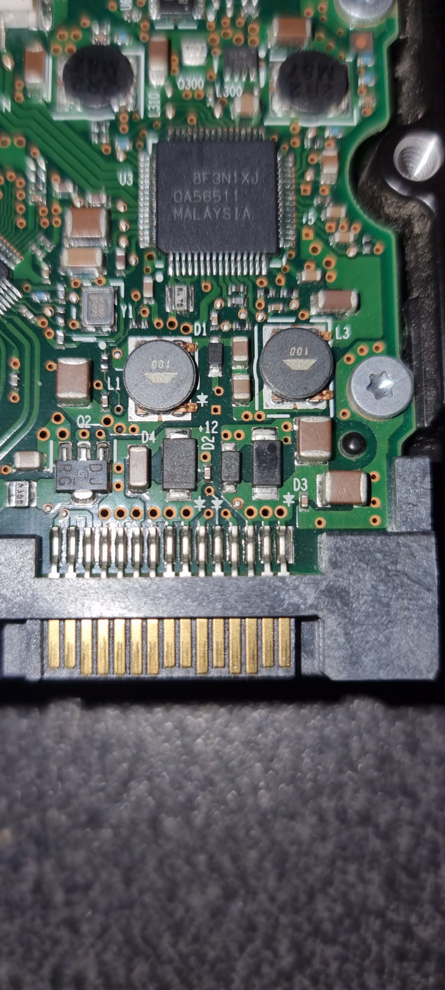

Moin Moin!
Ich hab mir jetzt fast alles durchgelesen, aber mir fehlt, wie einigen hier, die Fähigkeit das gelesene auf meine Situation zu übertragen. Ich tue mich schwer damit die entsprechende Diode zu identifizieren. Mag mich jemand dabei unterstützen? Es handelt sich um eine Hitachi HDT721032SLA360 .
Ein wenig dünn der Beitrag, wie sprach schon Nummer 5: "mehr input".
D2 sollte die 13V, D2 D3 die 6V Schutzdiode sein, verschmort ist da aber nix.
Danke und Sorry 😅!
Die Platte lag Jahrelang verloren auf dem Dachboden, eingebaut in meinem alten PC. Nun ging der PC in den Schrott und ich wollte die Daten der Platte mit einem externen USB/SATA Adapter auslesen. Leider gibt die Platte keinen Muks von sich. Kein anlaufender Motor, nichts. Da ich mich erinnere, dass ich damals ein Problem mit der Stromversorgung hatte und mir schon die Graka zerschossen hatte, vermute ich einen ähnlichen Defekt wie so oft hier beschrieben. Falls noch jemand andere Ideen hat, immer gerne her damit :-)
Liebe Grüße aus Kiel
Jep, Multimeter ist vorhanden; wobei die Bedienung wohl das größere Problem für mich darstellt.
Dann mal die Dioden D2, D3, D4 durchmessen. Auch GND gegen 12V und 5V auf Schluss prüfen. Kondensatoren schauen, ob da einer durchlegiert ist (wobei dann eine Eingrenzung, welcher das sein könnte, der nächste Schritt ist).
@DarkSide89 Deine HDD ist eine im 3,5" Format und benötigt mehr Strom als eine im 2,5" Format. Hast Du für den USB-SATA-Adapter auch ein externes Netzteil benutzt?
Reaktionen: DarkAngel2401
@DarkAngel2401 Super, danke! Das probiere ich nachher mal aus.
@Pym Danke auch dir! Das (original) Netzteil habe ich benutzt. Dennoch kein Muks.
Eine ältere Festplatte mit IDE Anschluss konnte ich problemlos auslesen.
Wozu hat man dann ein Multimeter? Die Bedienung ist keine Raketenwissenschaft. Man sollte halt zumindest Volt, Ampere und Ohm einordnen können. Viele haben noch einen Diodentest eingebaut.
D2 und D3 sind parallel, also bringt eine Einzelmessung wenig. Entweder Kurzschluss oder nicht. Wenn ja, muss man eh eine einseitig auslöten und die Messung wiederholen.
Falls du Interesse an Ersatzteilen hast, könnte ich so eine Platine noch haben.
Aber solange es nur die Suppressordioden betrifft und sonst nichts defekt ist, funktioniert die Platte nach Entfernen der Dioden (ohne weiteren Schutz) zwecks Datensicherung noch.
Hätte man die nicht besser „damals“ sichern sollen? :D:stacheln:
Aber erst nachdem keine kurzgeschlossenene Diode mehr im Signalweg liegt.
Stimmt, aber ich sehe da gar kein(e) Sicherungswiderstand :confused_alt:
Ja… selbstredend. Aber Keramikkondensator und Kurzschluss ist schon eher selten. Immerhin so selten, dass mir das bei ein paar hundert Festplatten bisher noch nicht über den Weg gelaufen ist.

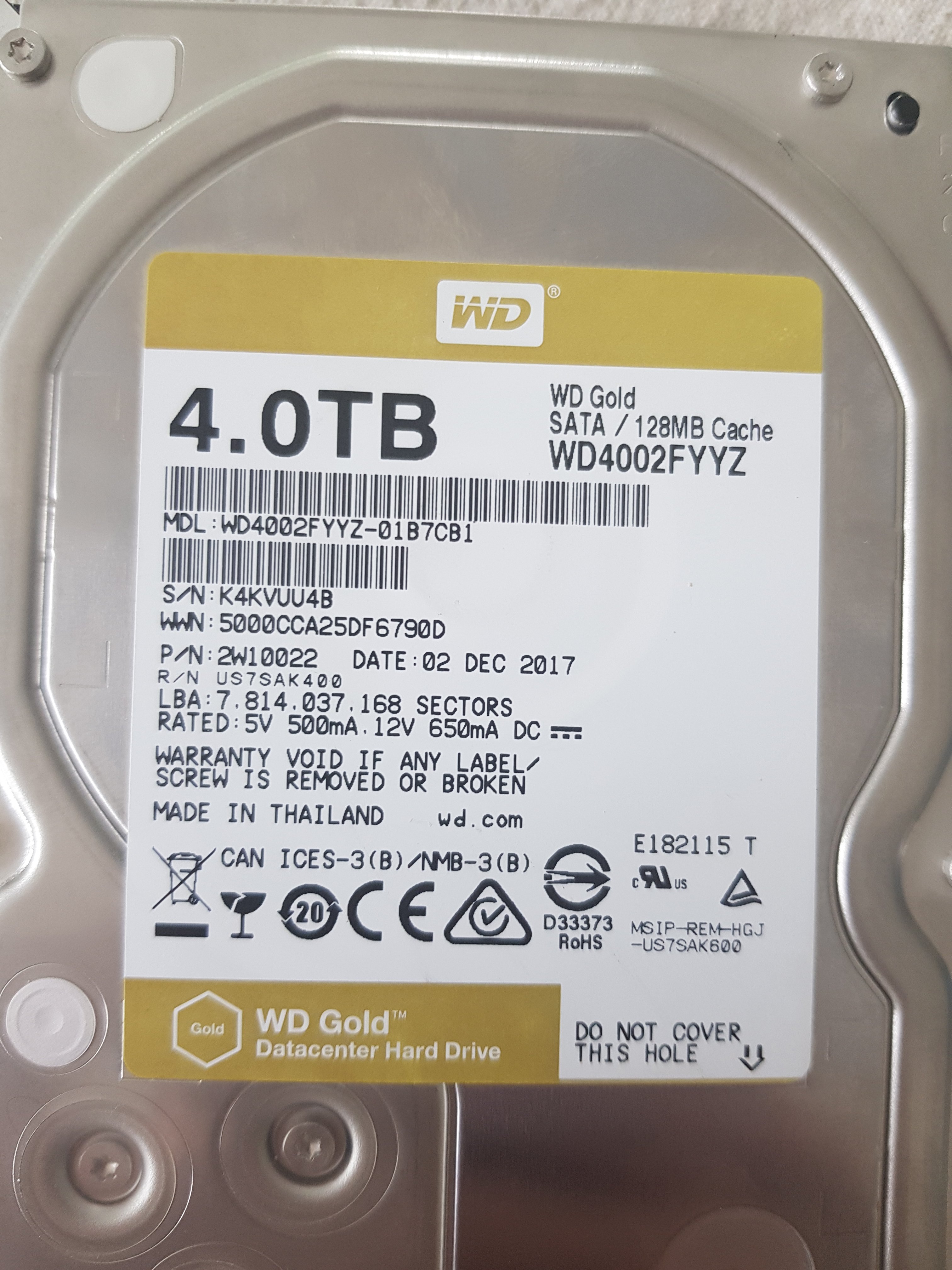

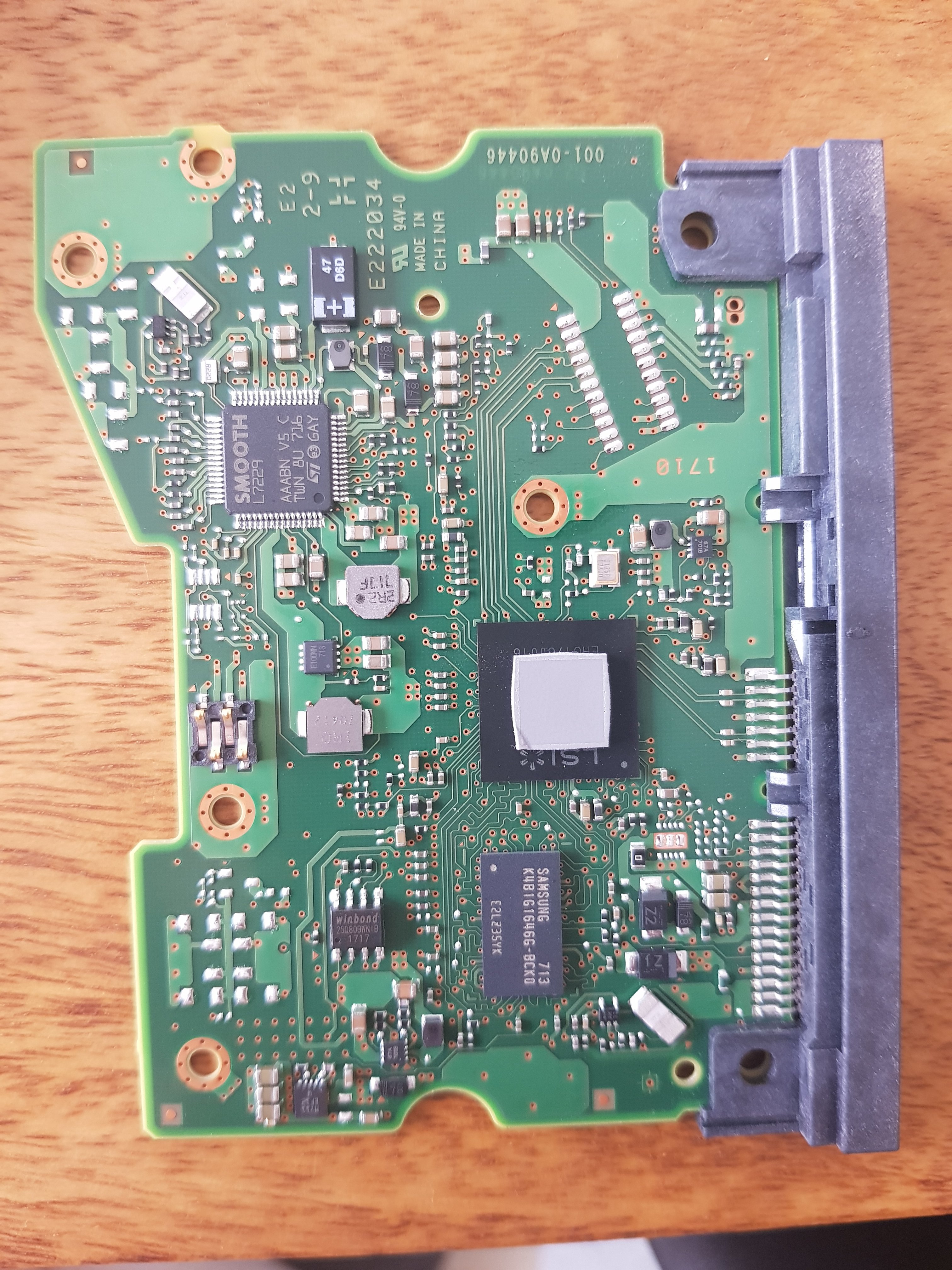

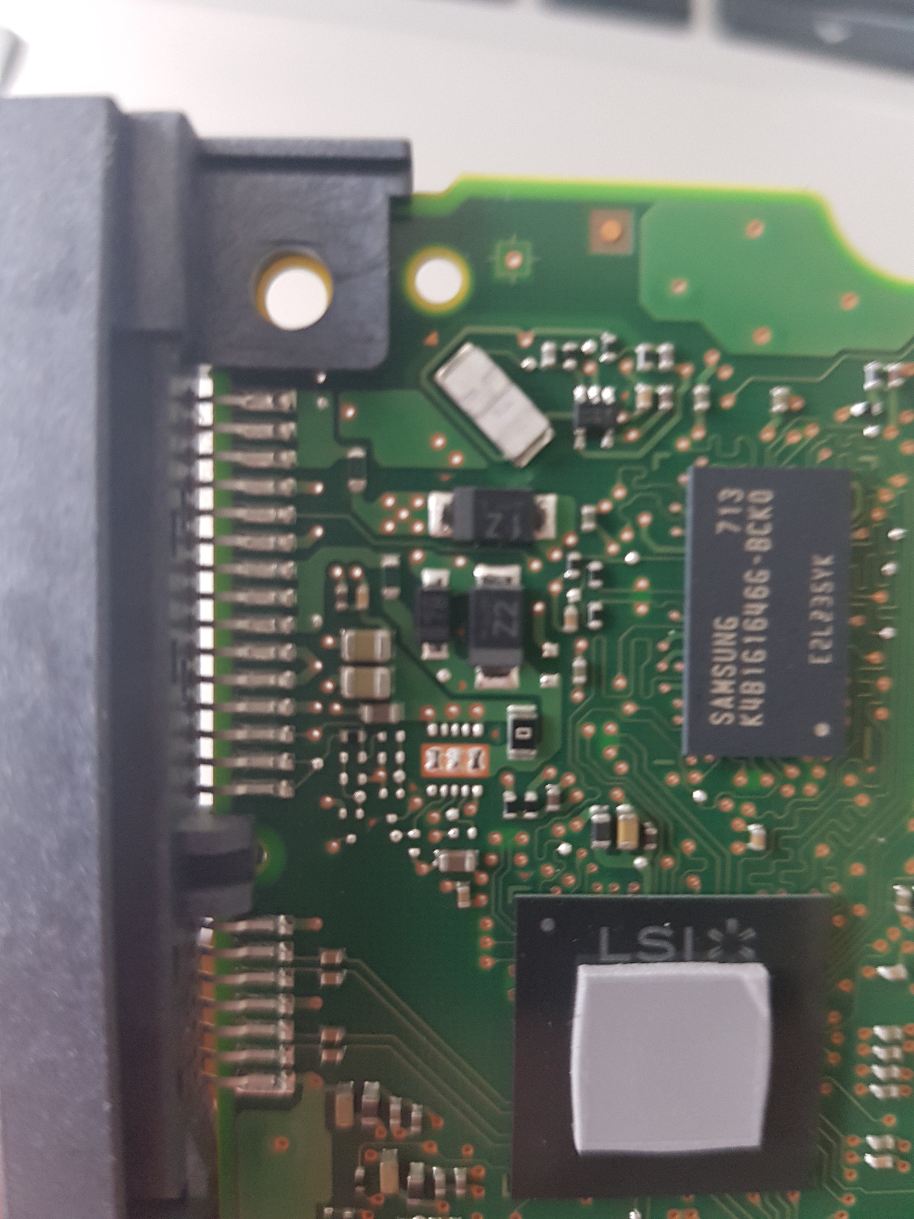

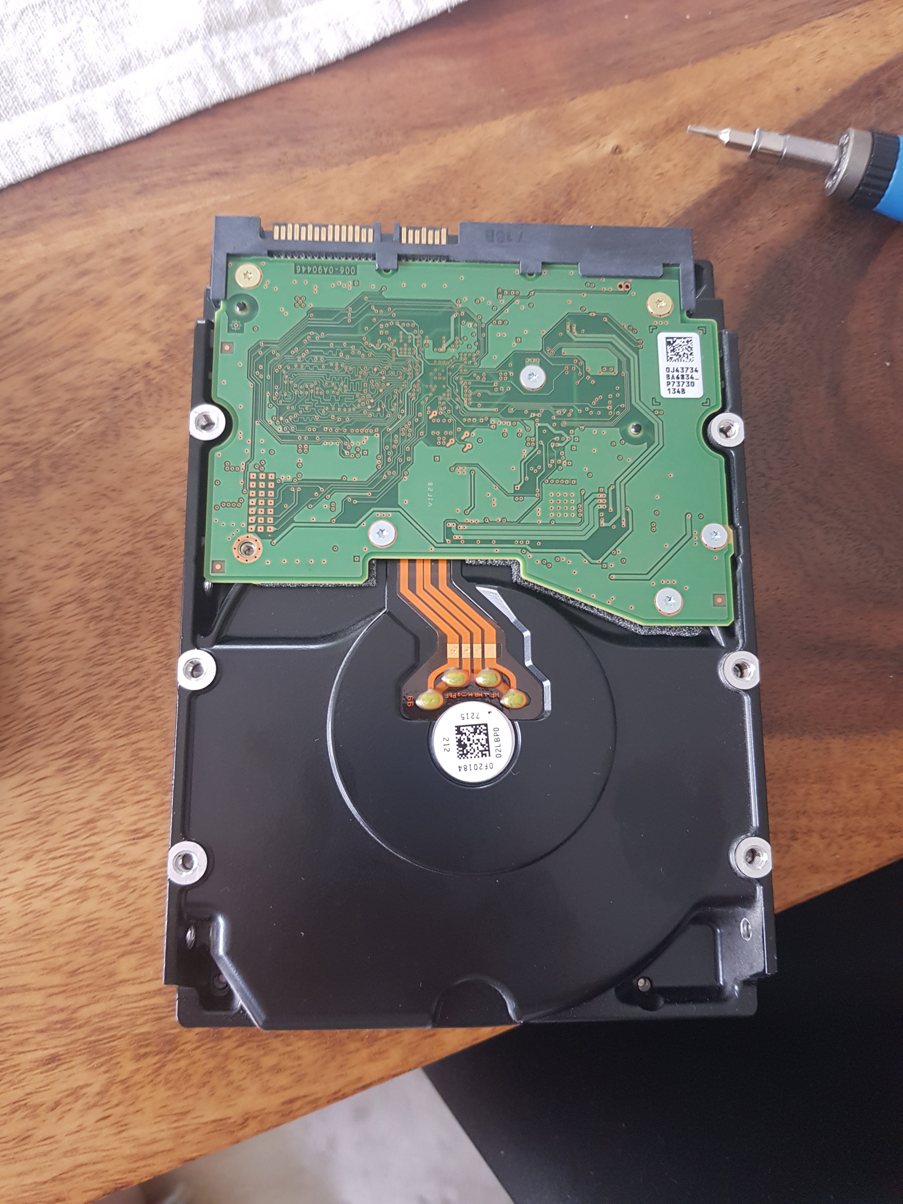

Hallo alle zusammen,
Habe ein ähnliches Problem. Mein Sohn hat Netzteile vertauscht und jetzt habe ich ein Netzteil an mein Nas angeschlossen, was eine deutlich höhere Spannung hatte. NAS lässt sich nicht mehr starten und auch die Festplatte Krieg ich nicht mehr zum laufen.
Hab die in ein neues NAS gehängt: Wird nicht erkannt. Hab sie direkt an meinen PC gehängt: wird nicht erkannt. Hab jetzt Mal die Platine angeschraubt, konnte aber nichts erkennen, was defekt ist.
Vll könntet ihr Mal drüber schauen und Guidance geben.
Danke und Grüße,
Steffen
