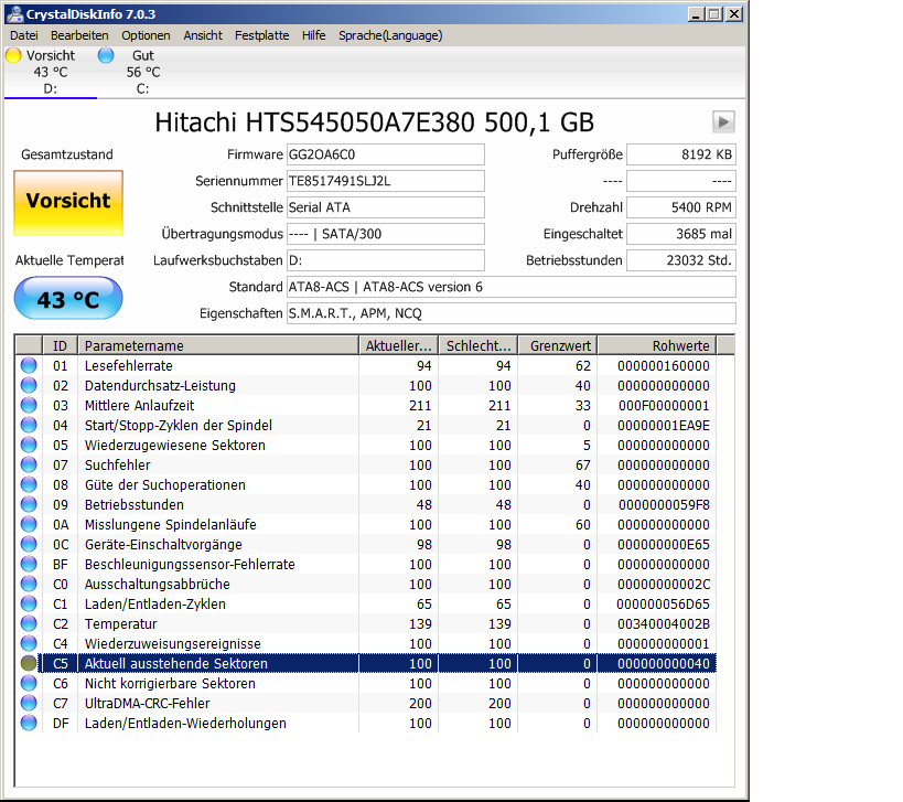

CrystalDiskInfo laden, aufrufen und die Smartwerte der HDD ansehen.latiose88 schrieb:was ich noch machen könnte?
Einen Screen davon hier posten.

ALso ich habe mal zur sicherheit den Laptop neu gestartet gehabt.Nun tauchte sie endlich wieder auf.Ich habe aber wenig Hoffnung. Sie scheint wohl gerade heute das Zeitliche zu segnen.Habe heute noch was zum auslagen dort drauf getan. Versuche das noch zu verschieben.Crytal Disk sagt mir Vorsicht aktuell austehende Sektoren an.Also die Festplatte scheint vor wenigen Minuten immer mehr das Zeitliche zu segnen. Darum auch die so langsamen schreibraten von kb statt mb.Hier geht es wohl noch die zwischen geschichtern Daten wieder zu verschieben. So ist das halt wenn die SSD im Laptop so klein ist. Habe da zwar nur ne 320 gb drin aber Nutzen kann ich nur 180 gb ,was halt sau wenig ist. Ich schneide Videos und so.Da habe ich in letzter Zeit und seid Monaten permanent Speicherplatz Probleme.Bin also nur am verschieben ins Netztlaufwerk. Wenn da mal was großes kommt,dann sind da teilweise sogar öfter mal nur noch 1 mb an C: Speicherplatz gewesen.Da ging garnix mehr. Mein Laptop ist sogar wegen dem Abgestürzt gewesen. Auch die Temps sind teilweise wirklich hoch und das muss wohl für die HDD Festplatte ne sehr hohe belastung gewesen sein. Ich hätte nie gedacht das die mitten drin einfach so einknicken würde.Ich benutze diese nur ab und zu also nicht so Häufig.

Schade, dass du uns etwas über CrystalDiskInfo erzählt hast, aber der Aufforderung des Screenshots nicht nachgekommen bist.

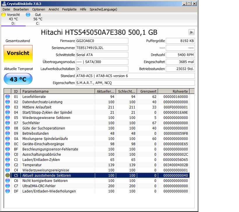

hier mal ein Bild von der HDD.Man sieht es sehr deutlich.Zum glück habe ich nicht mehr vor was da drauf zu tuen.Für mich heißt es halt nun noch mehr in kürzeren Intervallen auszulagern.Macht die Sache nicht leichter aber habe nun keine andere Wahl.DIe andere Festplatte ist als würde ich es in den Papierkorb schmeisen.So sicher ist es dort nur noch.

Noch sehen die Werte der Platte zumindest so aus, als könntest du noch sauber auf alle gespeicherten Daten zugreifen.
Wie in meinem vorherigen Beitrag schon geschrieben (lies dir den um Himmels Willen sorgfältig durch und nimm's dir zu Herzen) - Daten so schnell wie möglich auf NEUE Platten kopieren und du hast Ruhe. 2x 4 TB kosten ca. 160 Euro, 2x 6 TB kosten ca. 220 Euro. Das kann man mal machen für ein Hobby.
