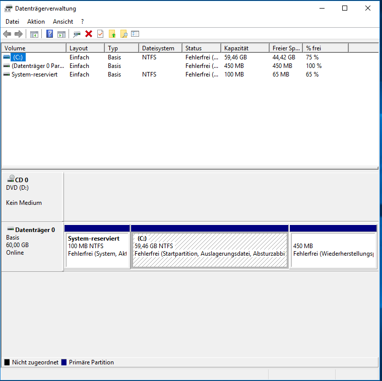

Dann starte mal die Datentraegerverwaltung und mache von dem was dort gezeigt wird einen Screenshot.
http://techmixx.de/windows-10-datentraegerverwaltung-oeffnen/
Sollte dort so aehnlich aussehen wie auf diesem Bildchen.
BFF

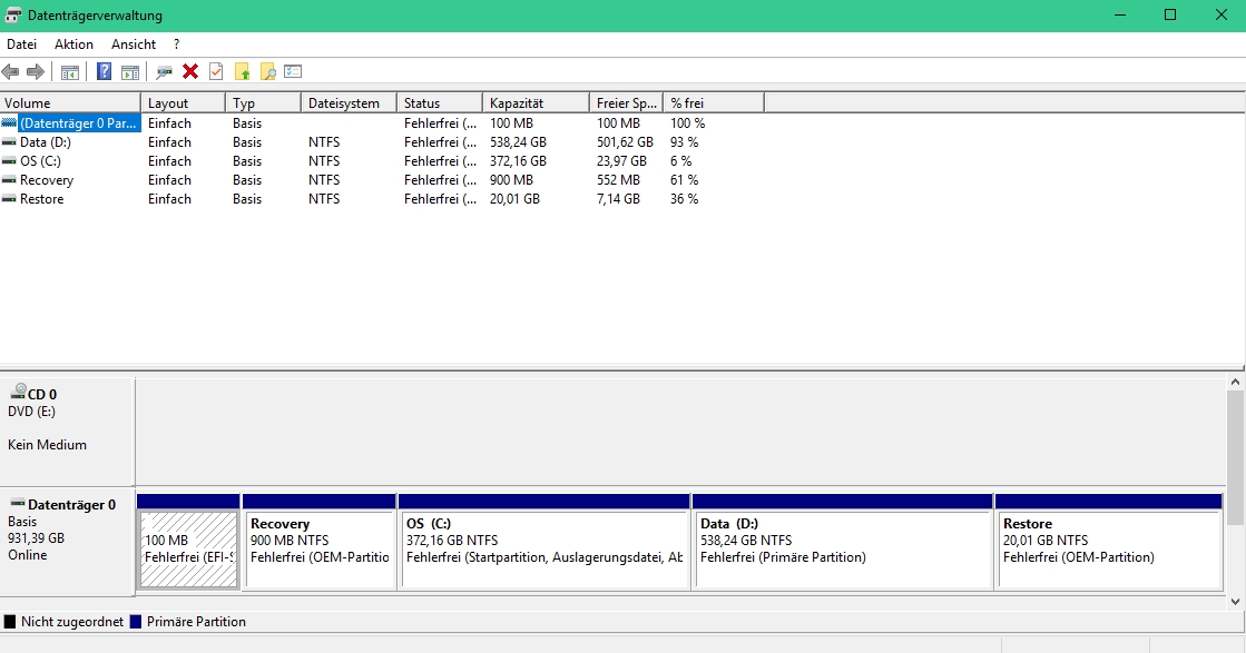

Vielen Dank auch für deine schnelle Antwort.
Mit welchem Programm mache ich am besten ein Backup oder wie macht man ein Image der Platte?

da zwischen C und D keine weitere Partition liegt, ist das was vorgeschlagen wurde, mit wenigen Klicks und Windows eigenen Boardmitteln (über die Datenträgerverwaltung) schnell erledigt.
