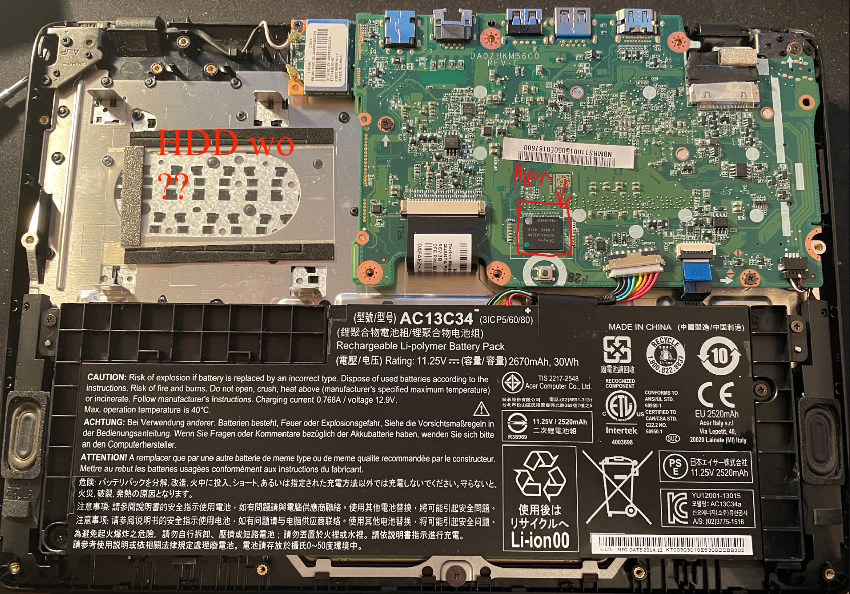

Kann mir einer sagen, hat der kleine Laptop Acer Aspire ES1-111 keine Festplatte?
Wie kann es denn Windows 10 haben? Bzw. Windows 10 ist installiert & startet, aber ich finde keine Festplatte :rolleyes:.
Habe extra SSD gekauft um es mit HDD zu ersetzen, geöffnet und was sehe ich ... hier sollte doch eine HDD sein?
Für 30€ auf ebay-kleinanzeigen ist der Laptop nicht teuer, aber eben wo ist denn die Platte, soweit ich weiss es gibt keine Cloud zum Windows 10 installieren, also wo sollte denn W10 sein?
Das teil hat ne 32GB SSD fest verbaut. Warscheinlich ist Win 10 da drauf.

Da ist ein sk hynix h26m64103emr verbaut. das ist eMMC - wird oft als write cache für lahme HDDs genutzt. Schau mal ob du den im bios deaktivieren kannst

Habe probiert mit F1 komme aber nicht in den Bios.
Klein und billig heißt, dass (fast) alles integriert ist, Prozessor, "SSD", Grafikeinheit, evtl. auch der RAM
Wenn's so einer ist, da heißt es: "SSD 32GB Flash (eMMC)" = embedded Flash, keine "SSD"
Und nur 2 GB RAM, Spaß machen wird das nicht mehr, richtiges Einwegprodukt. :(

Das wird aber nichts werden mit dem "tauschen". Wenn das Ding keinen freien Sata Port und Stromanschluss hat, kannst du da nicht viel machen.
Warum erkundigt man sich da nicht vorher? Jetzt hast du das Ding und kannst halt nichts weiter machen.
Falls im BIOS irgendwas steht von SATA N/A oder so, könnte man nen SATA Port einlöten. Die Lötpunkte sind ja vorhanden. Wenn man löten kann, kann man ja auch quasi nix kaputt machen. Und das Teil kostet kaum was aus China, wenn ich mich recht entsinne

Warum dann nicht gleich den eMMC-Chip rausschmeißen und was größeres reinlöten? :D

@eYc ist ja schon vorgezeichnet, wie groß es geht :P Schonmal BGA gelötet? Selten habe ich hardware so sehr beschimpft..

In der Nähe des fehlenden SATA Ports sind eine Menge nicht bestückte Lötpads. Allein ein Stecker wird da nicht helfen. Ganz davon abgesehen, dass es u. U. eine andere BIOS Version braucht.
Mir schon klar, dass das so gut wie unmöglich ist, aber eben auch genauso unverstellbar, dass sich einer einen SATA-Port selbst einlötet um eine SSD anschließen zu können.
Mag sein, ich kann dir nicht sagen, ob die auch wirklich alle dafür da sind^^
Deswegen der Hinweis, dass der Port wenigstens im BIOS gelistet sein sollte^^ Wenn das nicht der Fall ist, braucht man sich auch nicht die Mühe machen :)
Du meinst, es ist so schwer die bereits vorhandenen Lotlöcher zu nutzen und den Port einzustecken und festzulöten? Das ist nun wirklich kein Hexenwerk. Die Ports gibts fertig zu kaufen.

Verglichen mit deinem Screenshot aus dem Video mit der HDD Variante fehlt hier mindestens schon mal Bauteil, was mir nach einem Cap aussieht.
Davon ab: Auch wenn ich hier niemandem zu Nahe treten will, so glaube ich doch, dass jemand der auf der Platine den Festspeicher nicht findet auch die Fähigkeiten und das Equipment eine solche Operation durchzuführen nicht zwangsweise mitbringt.
