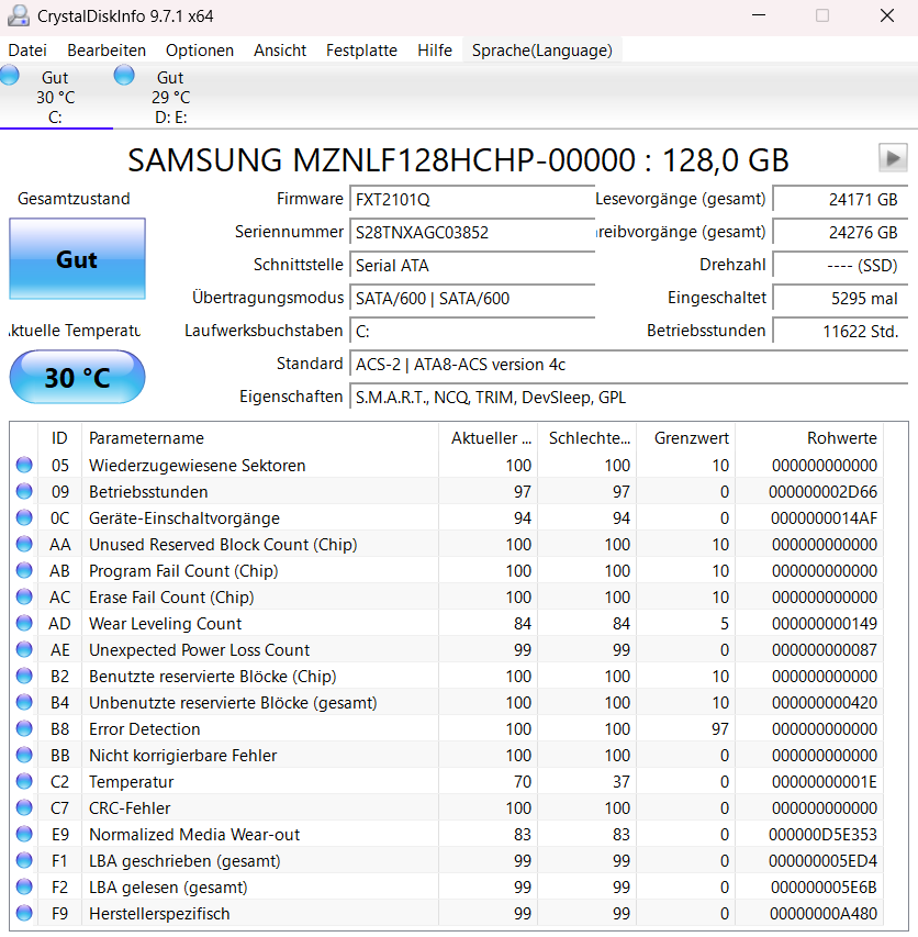

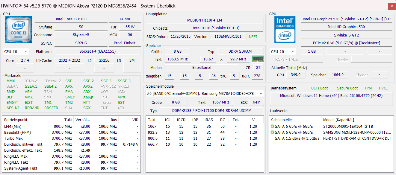

Schau auch mal auf die Temperaturen (HWInfo) und prüfe den Zustand der Festplatte mit CrystalDiskInfo

Bitte schwärzen oder melden, falls was diskret
Bei HWInfo musst du beim Start "nur Sensoren" aktivieren. Da kommt ein extra Fenster mit den Temperaturen.
Behalte diese im Auge wenn nächsten mal Updates installiert werden und andere intensive Anwendungen laufen. Denn die CPU kann auch mal drosseln, wenn es zu heiß wird.
Die Festplatte ist in Ordnung.

8GB RAM sind heutzutage doch bissel Grenzwertig, vor allem wenn keine Grafikkarte verbaut ist und die Grafikeinheit der CPU auch den RAM mit nutzt

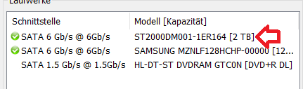

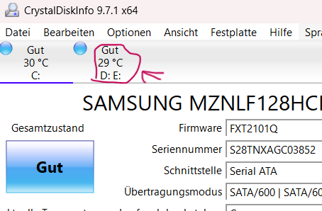

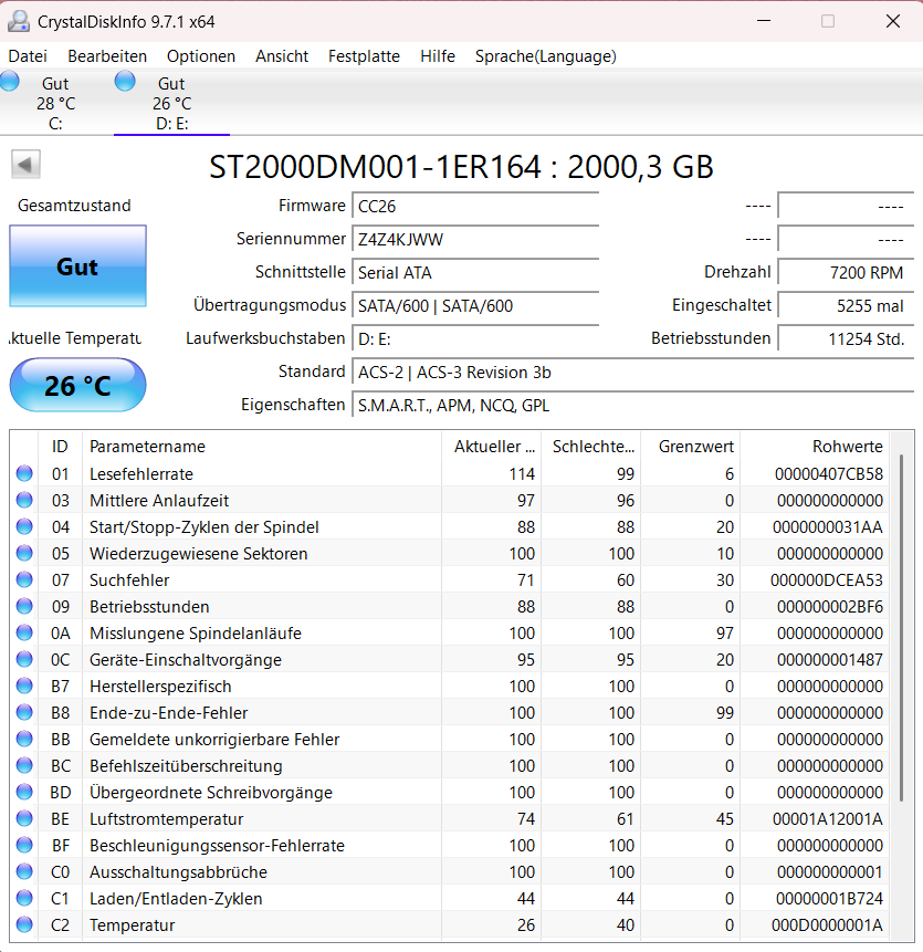

Öhmm, angezeigt wird ne Samsung, wie komm ich zur Seagate, oder blick ichs nicht ?
Das ist die Samsung. Ich habe die Seagate gewünscht. Siehe roter Pfeil <<--
Reaktionen: niskha
Der rote Pfeil im Screenshot möhte dir sagen, dass du die andere HDD im CrystalDiskInfo wählen möchtest-
Laufwerke D und E
