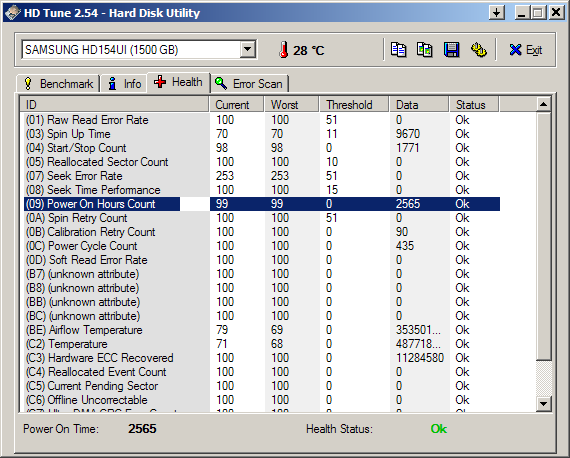

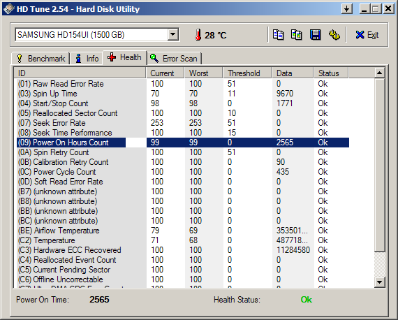

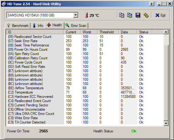

Und das sind die SMART-Werte dazu:
Außer dem "Calibration Retry Count" von 90 und dem irrwitzigen Wert für "Hardware ECC recovered" (der aber bei Samsung nichts außergewöhnliches sein soll) nichts zu sehen.

Unter Hardware ECC Recovered ist hier die Anzahl der Lesevorgänge überhaupt zu verstehen.
90 Recalibration Retrys bedeuten, das 90 Mal die bei der Einschaltung erfolgende Kalibrierung
wiederholt werden mußte, wobei auch mehrere Versuche hintereinander gezählt werden.
