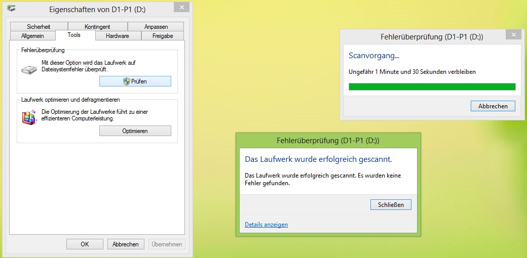

-Kritische Meldungen über Windows Funktionen (auf Fehler prüfen und Gerätestatus via Hardware-Manager checken) oder das Add on Cyrstal Disk Info http://www.chip.de/downloads/CrystalDiskInfo-Portable_47445414.html

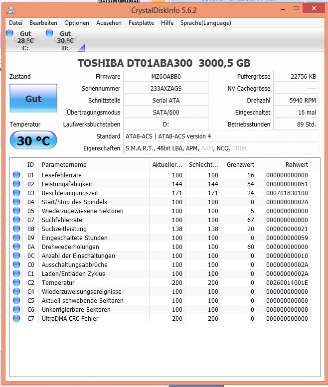

Um den Umfang des Posts jetzt im Zaum zu halten, überlasse ich die Analyse dessen was ich beschrieben habe jetzt euch. In den Anhang packe ich ein Bild von Crystal Disk Info und vom Fenster der Windows Geräte-Info der Festplatte.

Der Screenshot von CDI sieht doch gut aus - keine Lesefehler, keine Wiederzuweisungereignisse und keine sonstigen Fehler.
Einen Headcrash hättest du übrigens auch ohne CDI bemerkt, dann würde da nichts mehr richtig laufen :p

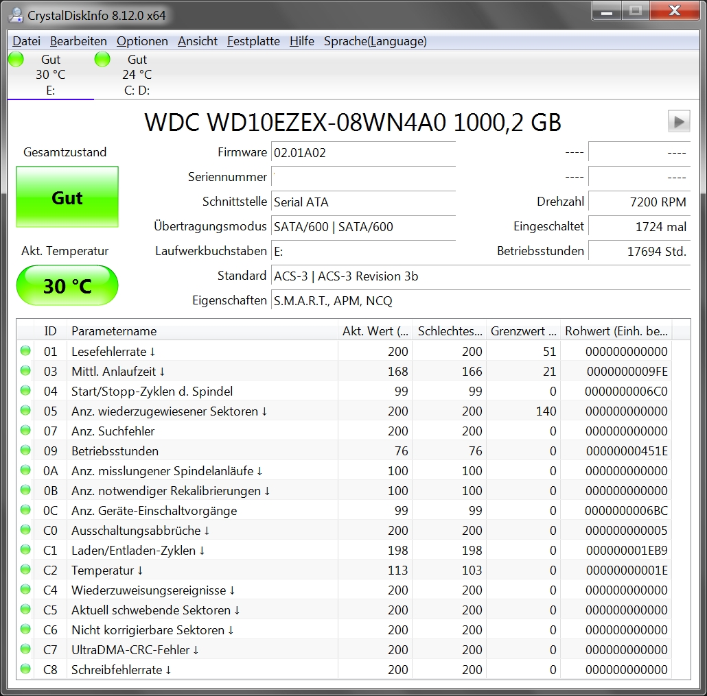

Anbei habe ich einen aktuellen Screenshot meiner internen HDD und ihrer Smart-Werte. Ich habe mir vor ein paar Wochen ein (internes) Blu-ray Laufwerk von der Marke LG gekauft - das ist nun verbaut und inzwischen mehrfach benutzt und es funktioniert soweit alles (das nagelneue LG Blu-ray Laufwerk davor ging gleich zurück da es keine DVDs lesen wollte).
Immer wenn ich das Blu-ray Laufwerk schließe fährt die Schublade mit einem ordentlichen "Ruck" herein (also ganz anders als reinen DVD-Laufwerke die ich hatte/habe). Leider weiß ich nicht genauer wie ich das beschreiben soll. Ich habe auf meinem PC-Gehäuse verschiedenste Überraschungseier-Figuren stehen und manche davon haben so ein kleines "Seil" am Kopf befestigt - zum aufhängen. Die Figuren wackeln zwar nicht aber das "Seil" schwingt deutlich wenn das Blu-ray-Laufwerk die Schublade einfährt (wobei ich nicht weiß ob das nun durch die Schublade kommt wenn diese diesen "Ruck" macht oder ob da dann dadurch einfach ein Luftzug stattfindet da auf dem Gehäuse ein freies Lüftungsgitter ist).
Kurz gefragt: Kann mir bitte jemand sagen ob so etwas einer HDD schaden kann (also der Ruck durch die Schublade beim einfahren)?
Nein.
