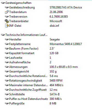

Hier noch der Everest Screenshot zu meiner alten Platte. Eine Seagate Momentus 5400.4 120817.
