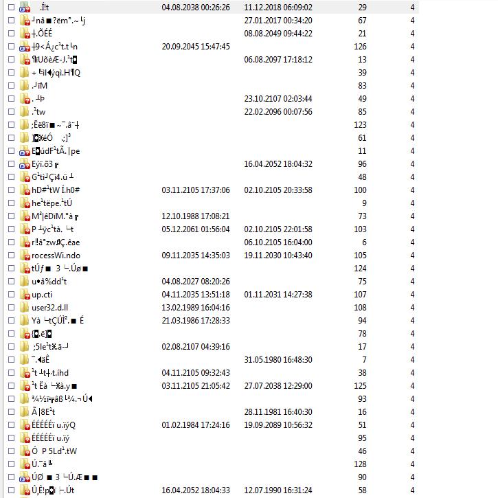

aber die ordner sind total unkenntlich und haben keinen inhalt beim wiederherstellen.
Hast Du Dir das Scanergebnis genauer angesehen und auch verschiedene Files geöffnet? Du könntest auch mal testweise einen Bereich zu scannen vorgeben, z.B. ab 40GB bis zum Ende, dann würde nur der Teil durchsucht werden.
hmm hab genauer angesehen..jeden ordner mal durchwühlt...aber alle leer.
wie gesagt...hab jetzt noch einen scan gestartet und werde mal bilder davon posten, wie es aussieht.

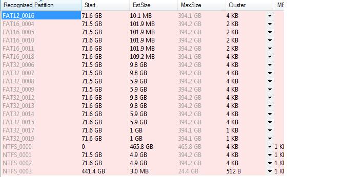

sooo...scan ist fertig und so sieht es bei mir aus.
aber wie gesagt...die ordner, die er gefunden hat sind wieder einmal alle leer.
werde jetzt mit einem anderen programm ausprobieren.
falls es noch infos oder kommentare zu meinem ergebnis mit restore2000 gibt, dann immer her.

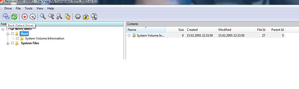

Rufe im ersten Screen mal den NTFS Bereich auf und überprüfe was dort zu sehen ist.
das ist alles was er dort gefunden hat.
Hast Du Dich auch durch NTFS_0000 gehangelt?
ja habe ich...nichts zu finden.
